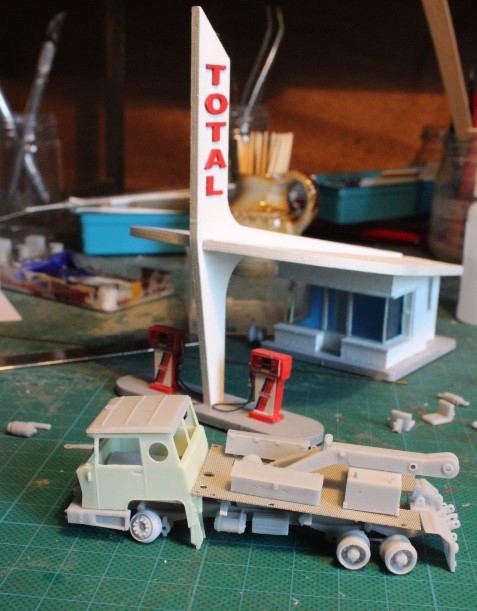

j'ai commencé la dépanneuse.
Je valide les commentaires de Paul: beau kit, peu d'ébavurage, décapage nécessaire évidemment et surtout attention à la fragilité des pièces de châssis imprimées en 3D :!:
J'ai envie de le faire aux couleurs de Total, mais j'hésite ...
châssis plus ou moins noir...
pare choc avant, jantes et jupe arrière rouge
cabine et coffres sur plate forme blancs
toit et flèche bleu
Z'avez des z'avis sur la question :

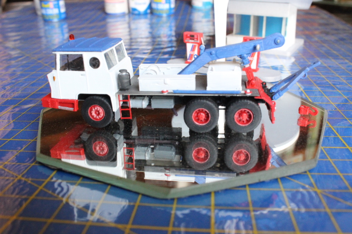

bon, reprise des pinceaux, ça prends un peu de couleurs:

Très bel exemplaire. Il y a du niveau! je ne sais pas si je vais oser montrer des photos après peinture....
Juste pour faire mon malin :mrgreen: , le bras arrière ne serait pas à l'envers?

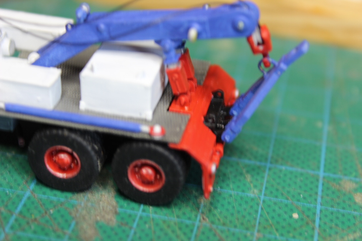

tu as raison, le bras est à l'envers j'avais regardé la notice trop vite ... et maintenant que tout est bien collé, je ne sais pas comment je vais rattraper le coup :oops:

gérard a écrit :tu as raison, le bras est à l'envers j'avais regardé la notice trop vite ... et maintenant que tout est bien collé, je ne sais pas comment je vais rattraper le coup :oops:
Tu supprimes l'anneau qui est dessous et tu en refais un au dessus avec un bout de fil de 0.3 (ou 0.2 si tu es joueur). Si c'est le seul truc qui change...
Après, la solution n°1 est de ne toucher à rien, pour ce que ça change...

rail-route 87 a écrit : ...
en effet c'est une solution qui s'impose, mais avec un schisme quand même:
vu les rares photos que j'ai trouvé sur le net (2 en tout et pour tout, dont celle qui est sur le site SMD) le timon est tenu en position route par le crochet, et vu comme ça ça ne me plait pas
2019 05 26 (2).JPG (156.97 Kio) Consulté 10555 fois
je vous présenterai la suite quand elle sera mise en oeuvre !

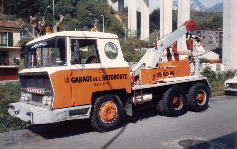

d'autre part, voici "l'autre photo": il s'agit peut être du même camion mais à une autre époque et donc autre peinture, mais je n'en ai aucune certitude
(toutes mes excuses à l'auteur de la photo, je n'ai pas noté de quel site elle vient)
on voit bien les deux leviers de commande du treuil, mais leur position n'est pas évidente à définir, notamment à cause du filtre à air sur le modèle SMD
