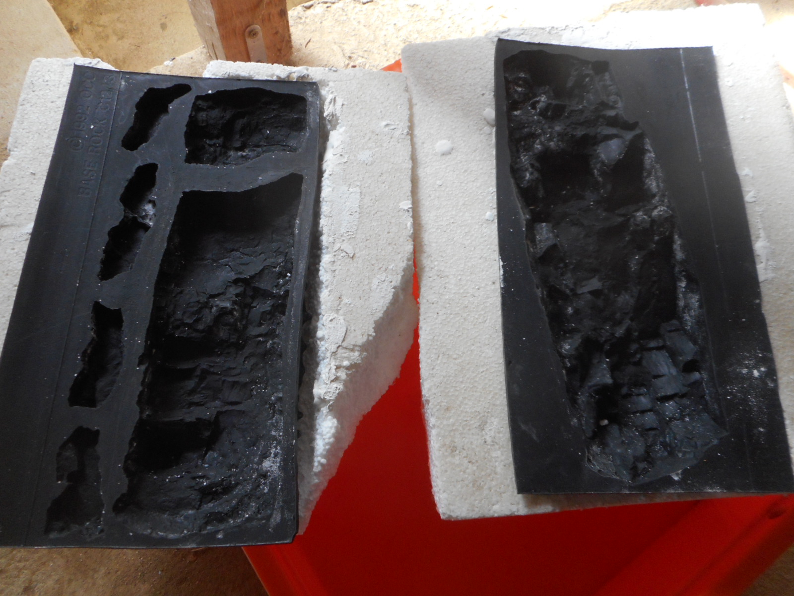

-mes moules ou je coule du plâtre de moulage
mes moules
mes moules

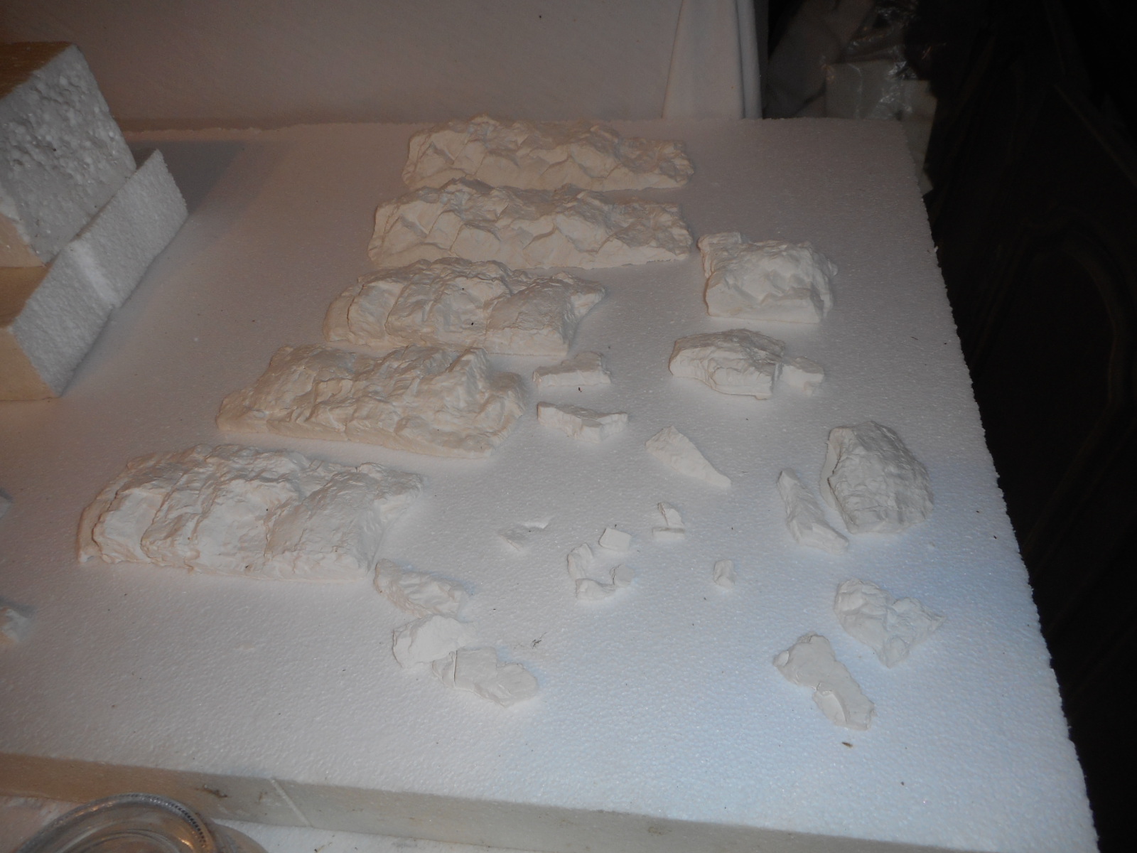

-mes pièces en plâtre après démoulage

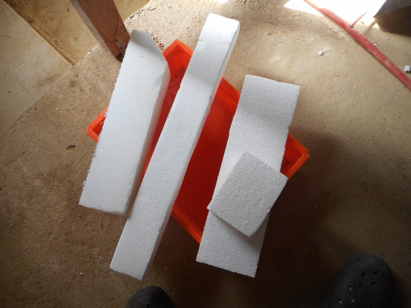

- mes blocs de polystyrène pour le fond de décor que je taille pour donner le fond voulu

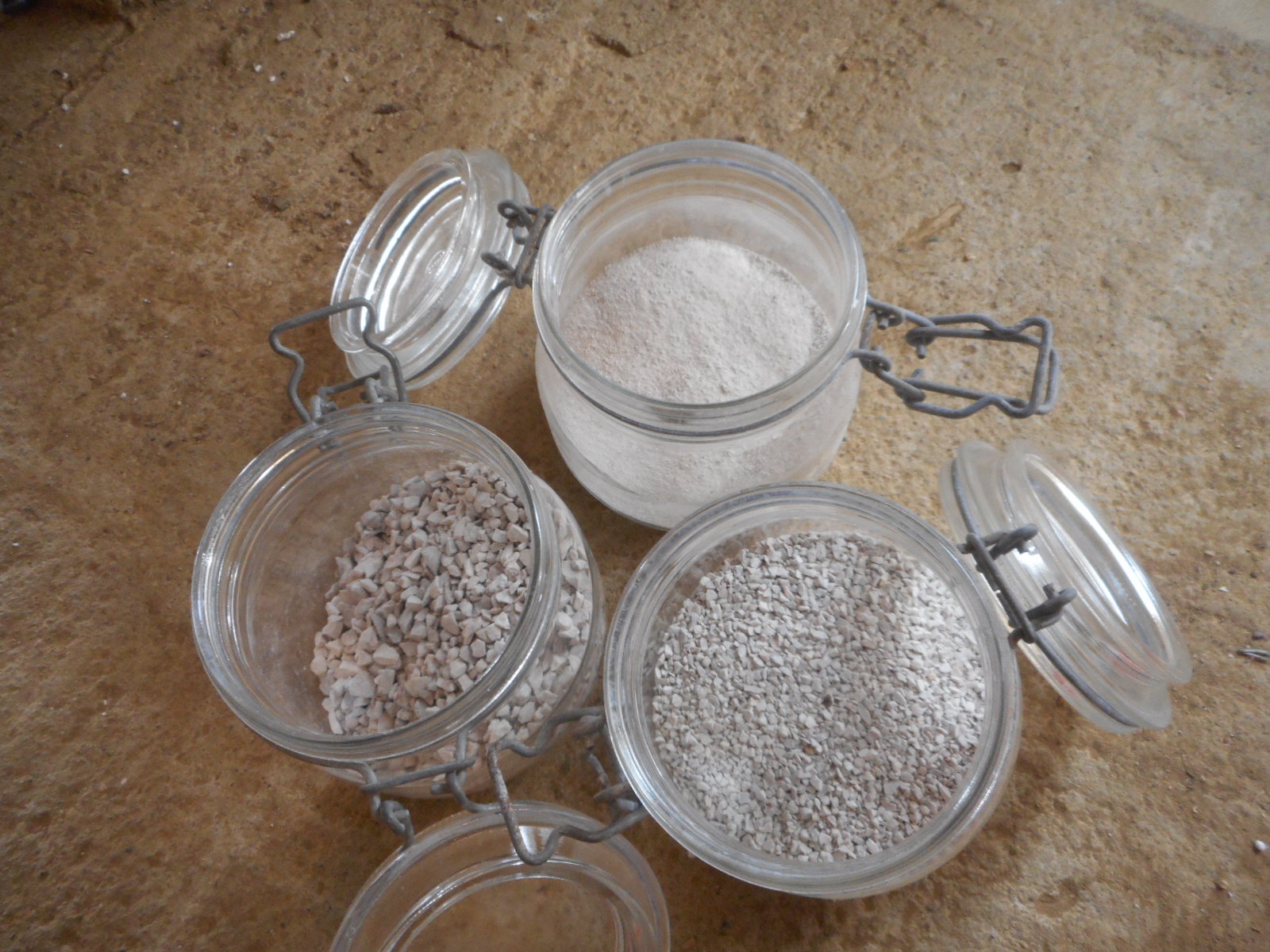

-mes divers cailloux que j'ai tamisé en 3 catégories

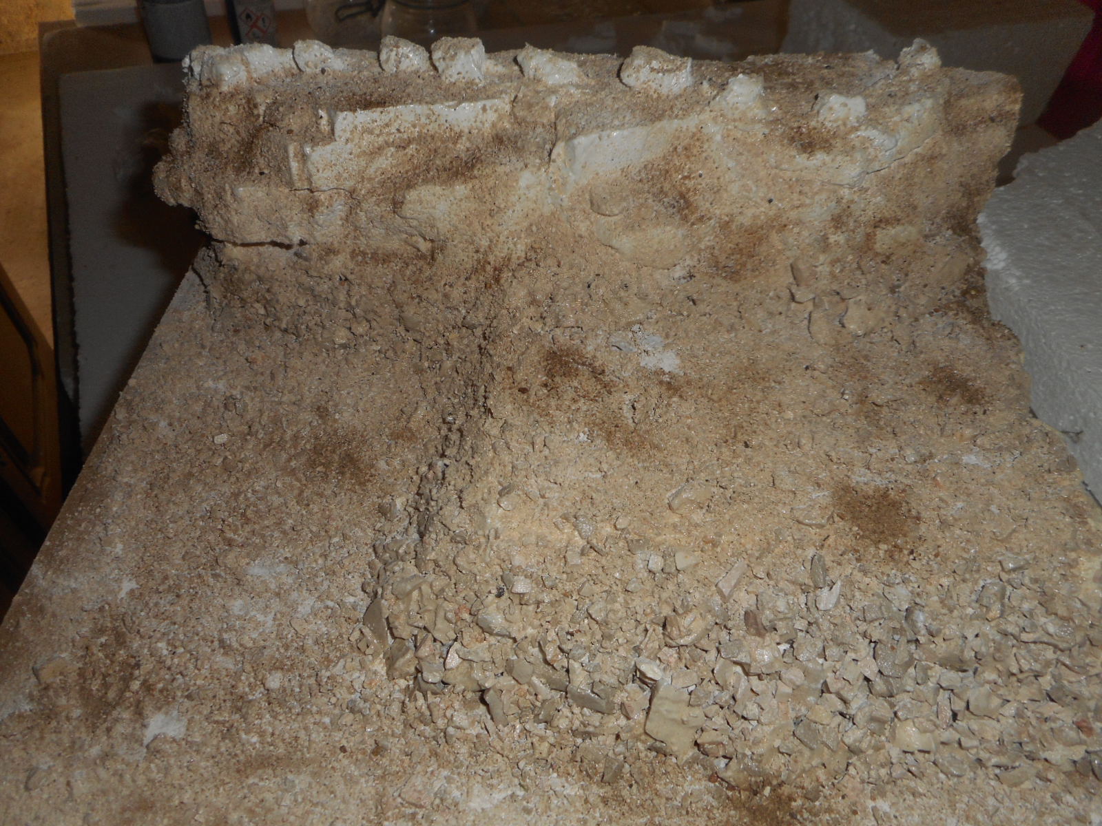

Mon fond de décor fini que tous ont vu à l'AG
Voilà pour ceux qui m'avait demandé comment je créais mes fond de décor.
