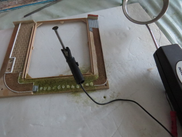

le matos: une tapette à mouche électrique une passoire à thé, un à deux dominos, une pointe et du fil.
la bête à coeur ouvert
à noté que le bout de passoire manquant à été conservé à des fins de calage
on peut voir sur le circuit imprimé deux fils; le blanc ira sur la passoire et le vert sur la pointe
à ce moment de l'affaire il y a deux possibilités: ceux qui ont un fer à souder et les autres !
1: vous n'avez pas de fer; mettez un domino en prenant soin de faire chevaucher les fils dans le domino pour avoir un contact francs
2: vous avez un fer; soudez un fil sur la borne
on relie le fil blanc sur la passoire: sans fer; prenez suffisamment de fil pour le passer plusieurs fois à travers les mailles
avec fer; soudez sur la passoire
au bout du deuxième fil, soudez ou coincez le fil sur la pointe et placez le tout dans un domino en laissant une certaine longueur de pointe à l'extérieur (pointe de touche)
on met des piles
on appuis sur le bouton poussoir
la led s'allume le contact est mis
on teste: on entend un petit "tic" avec une étincelle bleue, ça marche tous les branchement sont correctement fait

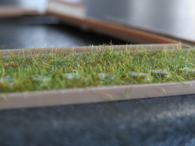

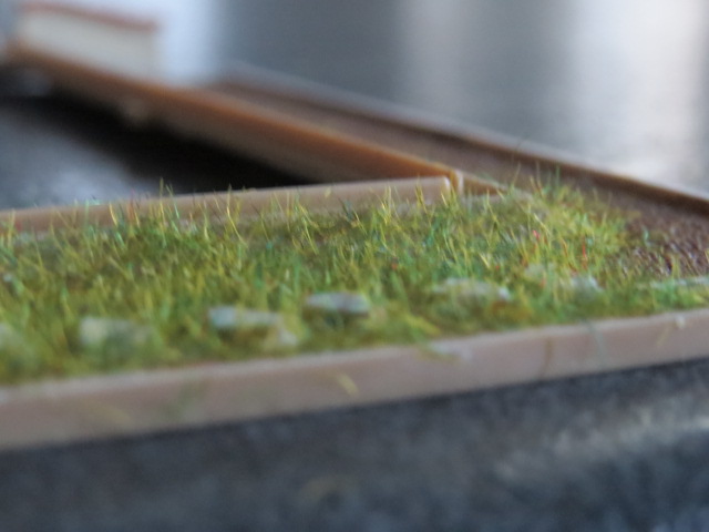

un peu de pratique: encollez la surface à traiter; plantez la pointe dans la colle et saupoudrez avec les fibres jusqu'à résultats voulus; amusez-vous !

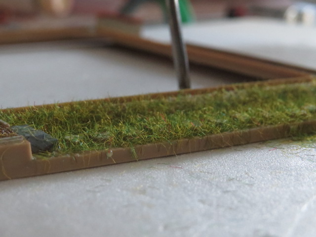

:D j'en ai fait un cet été et ça marche bien pour des petites surfaces ...
le domino avec la pointe à la place du clou peut-être mais le clou doit rayonner d'avantage...
et j'ai essayé avec de la peinture marron comme fond au lieu de la colle blanche ;)

Le résultat est bluffant :o
