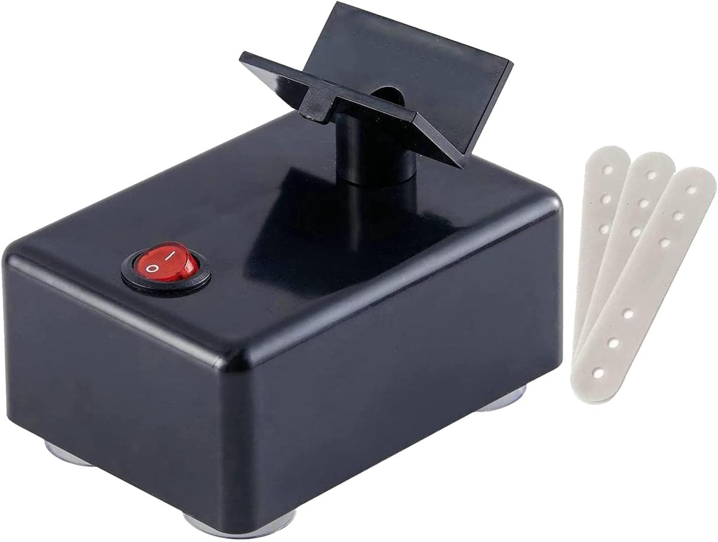

tu penses à ce genre de produit:
https://micro-modele.fr/fr/accessoires/ ... nture.html
j'ai failli en acheter un, mais ne l'ayant pas eu en mains je ne suis pas sûr qu'il accepte les pots Railcolor qui font 35mm de diamètre.
Je veux bien aussi un retour d'expérience si quelqu'un l'a déjà utilisé !

oui ou celui la sur amazon

I use the same type as shown by Franck.....going on 5 years and with good results. I did put a pad in the cradle for the paint bottle to help keep it in place, and I have only had to replace the rubber band strap once. These shakers are a bit noisy but they do the job. The cost of mine was almost $50.00 USD
I hope you find this information useful.

Thank you Rick for your response, and how long do you mix approximately?
For your information, 20 euros on Amazon currently.
Re: melangeur de peinture
Publié : sam. 10 mai 2025 17:13
Hi Franck,
It depends on the type of paint you are using. I use both enamels and acrylics. the enamels take a bit longer and my mixer is not designed for extended use so I have to mix and let it rest then mix again if the paint has been in storage a long time. It is a convenience though as in the past I would have to remove the jar lid and stir the paint by hand and then recap it and finish by shaking it by hand. The acrylic paint takes only a minute or so and it is ready to go. :smoke:

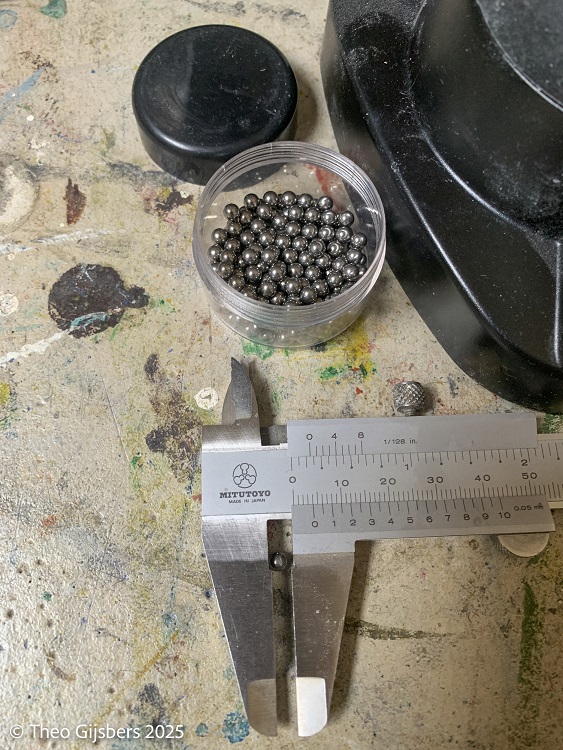

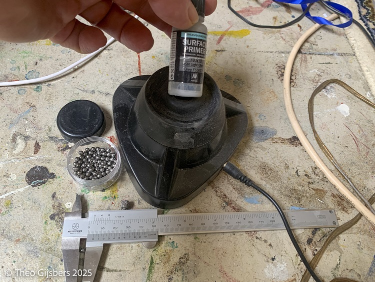

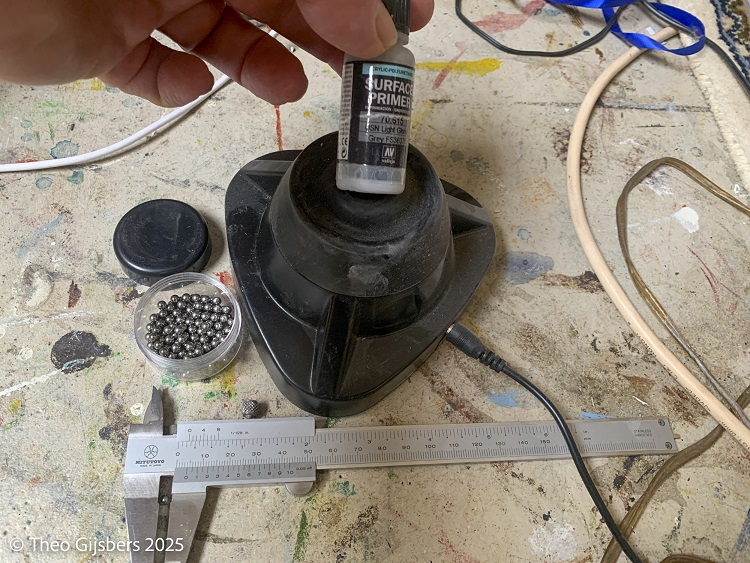

Bonjour, pour la minutieux, j'utilise une petite machine d'AliExpress, pas si chère. J'ai également commandé quelques centaines de petites balles métalliques (4 mm) à mettre dans la bouteille de peinture, qui aident à mieux mélanger la peinture.
Le shaker de peinture (il existe différents modèles, j'ai celui avec le régime le plus RPM) est comme ça

Perso, pour mélanger, j’utilise un bac à ultrasons, ça décolle les dépôts au fond du pot, et permet un bon mélange.
Pour les billes, surtout pas dans des pots de verre… il y en a un qui m’a pété pleine tête il y a 5 ans, l’enfer…
