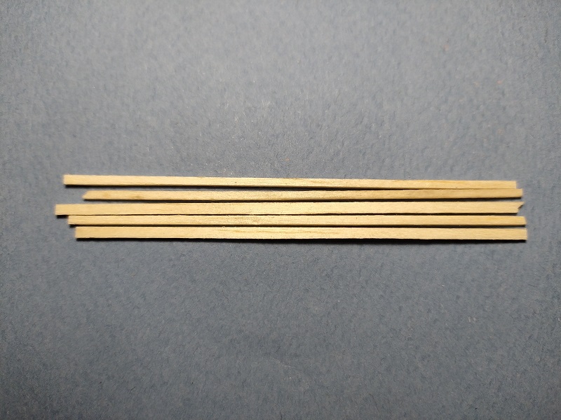

Donc dans l'ordre prendre la plaque en Balsa de 1 mm
Découper dedans des petites bandes de 1,5 à 2,5 mm pour faire les planches

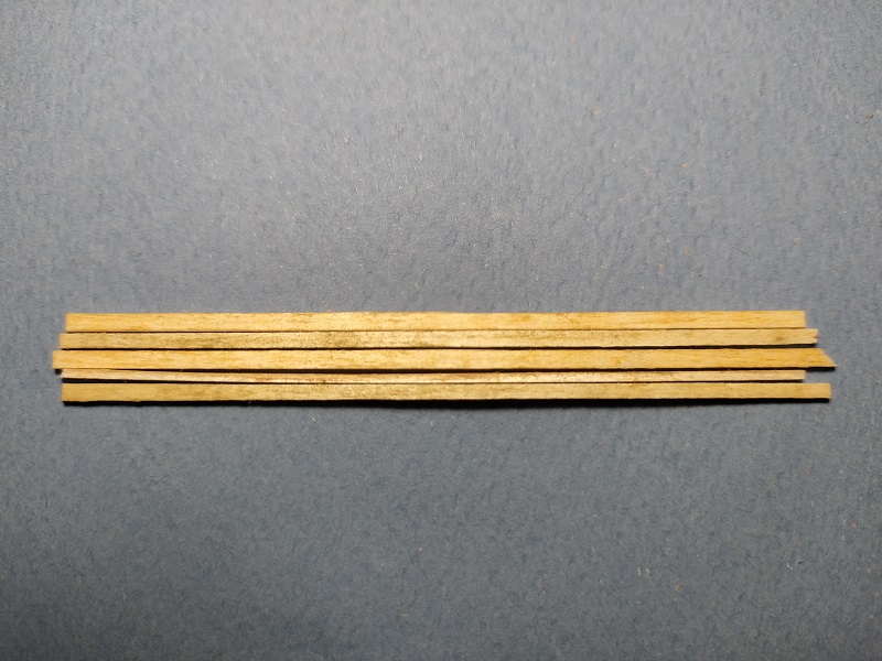

Puis donner un coup de pinceau léger et presque sec sur chaque planche avec des couleurs des les tons marrons et beige.

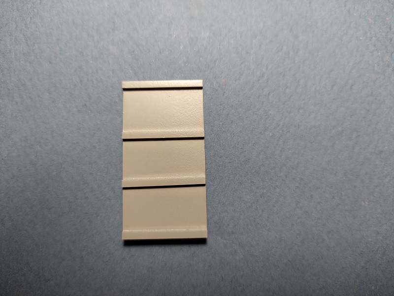

Puis il faut découper à la dimension du plateau à réaliser dans la plaque de 5 mm
C'est elle, qui va servir de support.
Dans le cas de cet exemple, je n'ai fat qu'un petit tronçon de plancher.
Coller sur cette plaque des profilés de la largeur des longerons du châssis et d'épaisseur 1 mm.
Puis peindre le tout à la couleur définitive du véhicule.

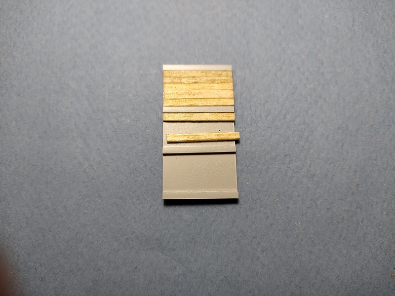

Plancher 4.jpg (140.6 Kio) Consulté 9133 fois
Puis coller une par une les planches sur le support en veillant à croiser les joints et en les recoupant si nécessaire afin de les caser entre les longerons.

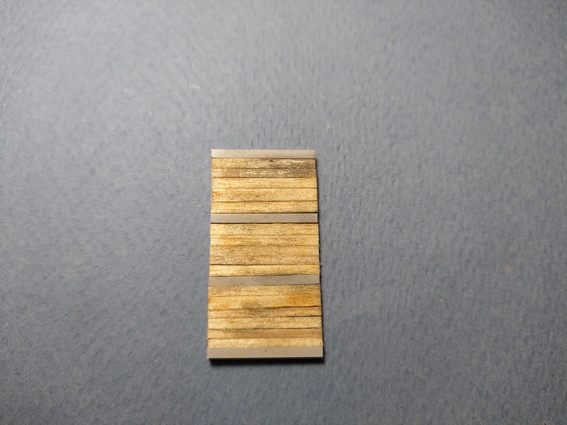

Plancher 5.jpg (146.72 Kio) Consulté 9133 fois
Plancher fini avec une patine plus ou moins prononcée
