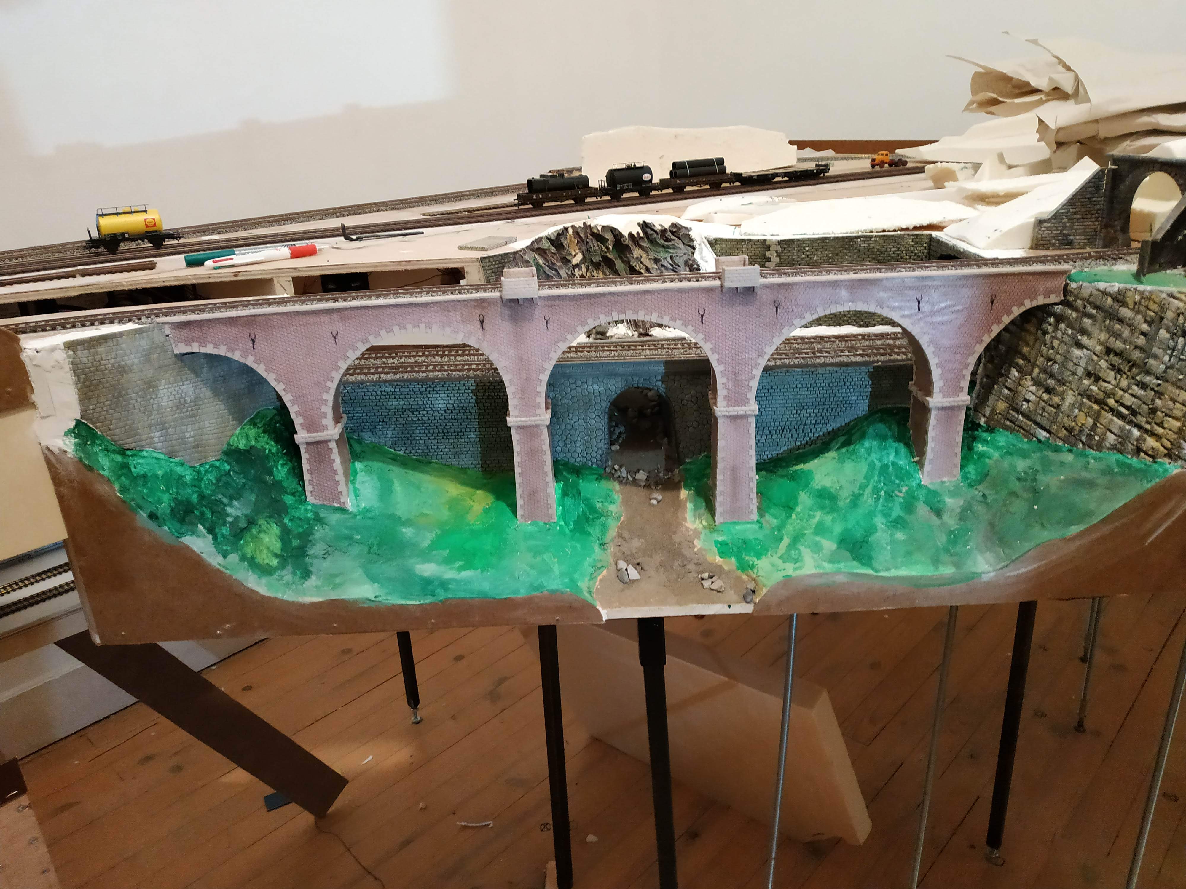

Des nouvelles du viaduc de Serres !
2023 05 13 (1).jpg (889.6 Kio) Consulté 6282 fois
Non, c'est pas pour vous en donner des nouvelles, mais pour vous demander comment faire de l'eau, qui surgira en haut de la falaise, tombera en cascade jusque sous le pont et finira tranquillement en eau plate devant le viaduc.
Il existe des produits pour faire une cascade, d'autres pour faire de l'eau plate, mais les deux en même temps ?
En cherchant sur le forum de LocoRevue, j'ai fini par trouver un post de "Sixtifs" qui a utilisé du médium acrylique de marque Amsterdam, qui existe en plusieurs viscosités.
J'ai bien envie d'essayer, mais quelqu'un en a t il l'expérience?

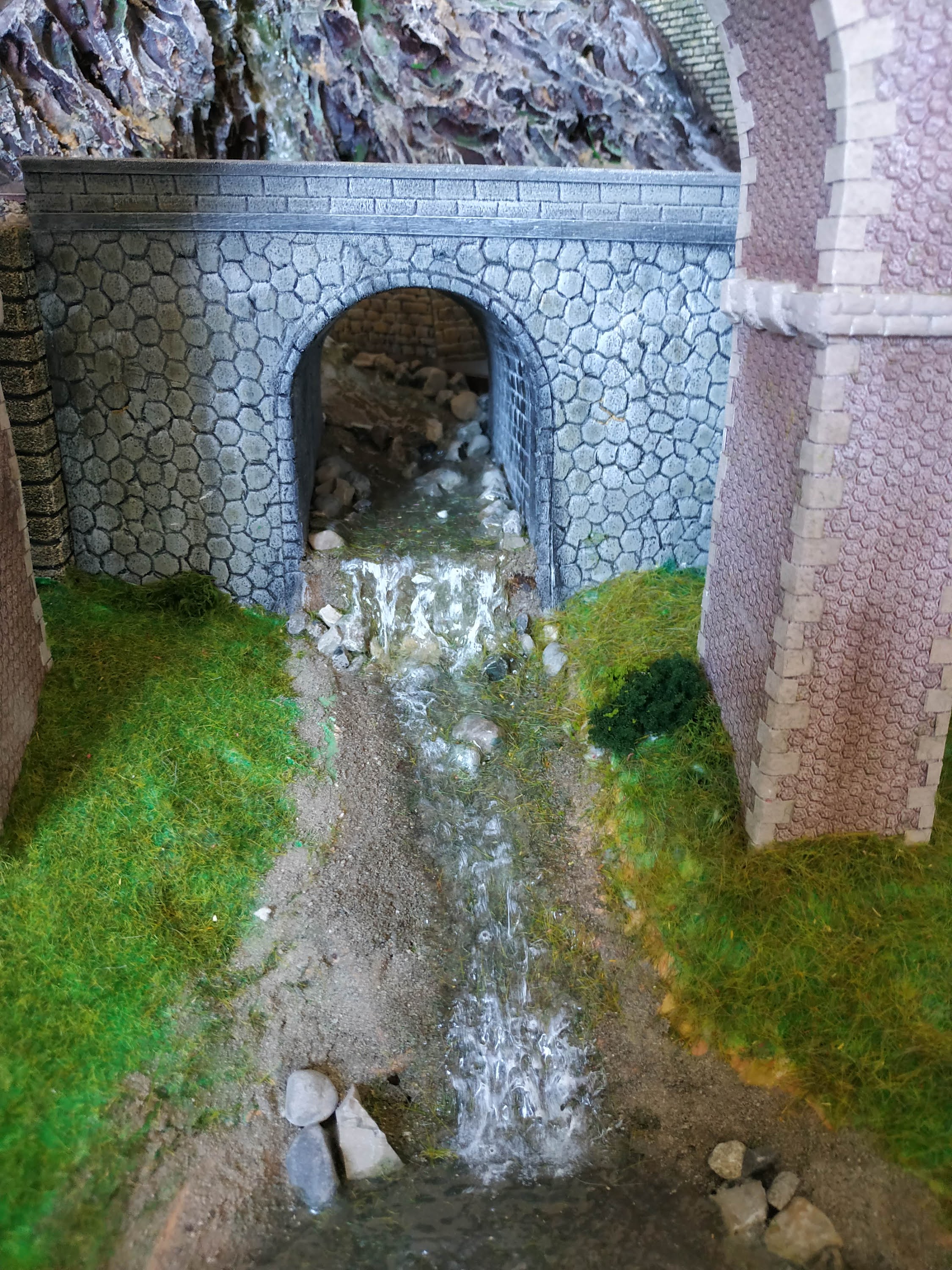

quelques nouvelles ! ! !
j'ai donc acheté du médium Amsterdam.
en effet le "heavy" (ou: lourd en Français!) donne du volume.
je pense que comme pour tout, il faut pratiquer pour maitriser le produit: le gel medium brillant est très liquide, ça m'a surpris.
Voilà le résultat:
2023 08 02.jpg (1.1 Mio) Consulté 5869 fois
bon, faut peaufiner: ajouter du volume entre les deux chutes d'eau, on se demande pourquoi il y a moins de débit entre elles :roll:

Publié : mer. 2 août 2023 19:46
:P ça rend bien, c'est bien parti !
Re: faire de l'eau . . .
Publié : mer. 2 août 2023 20:44
par mistereric59
C'est magnifique et aussi bien réalisée.
Publié : mer. 2 août 2023 21:23
Fred a écrit ::P ça rend bien, c'est bien parti !
Et connaissant le Gégé, ça va vite arriver et être très réussi!
Publié : jeu. 3 août 2023 13:21
Publié : lun. 7 août 2023 20:30
par FredericdeLyon
Beau boulot. C’est réussi !
