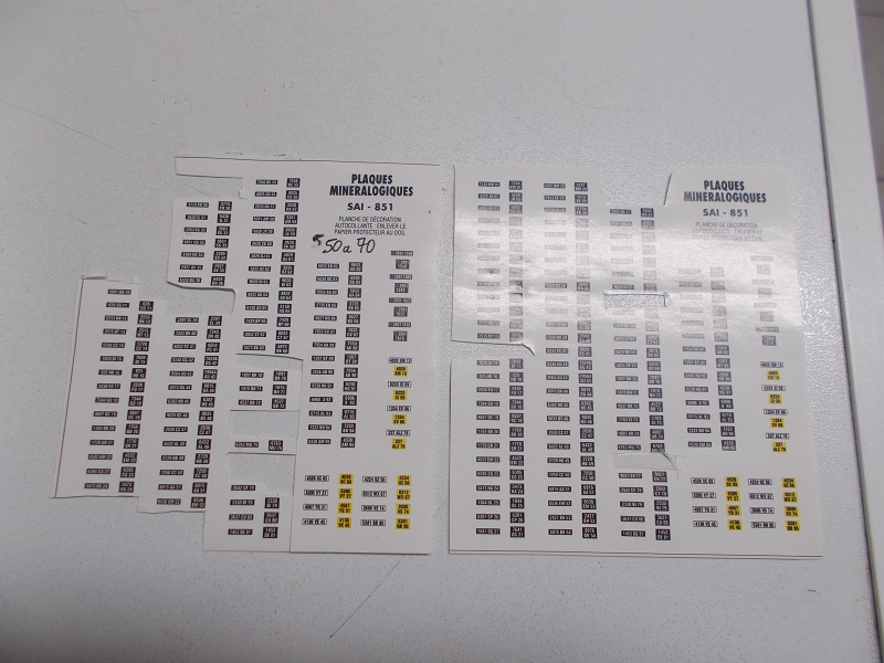

bonjour,
j ai un planche de decalque de plaques italienne. Les même numéro sont sur un format normal et un format beaucoup plus petits
laquelle va devant laquelle va derrière ?
Re: plaques minéralogiques italiennes
Publié : ven. 14 avr. 2023 19:21
La petite à l'avant et la grande à l'arrière.

revenons en France plaques autocollante SAI REF 851
quelq'un pourra til m'envoyer le jeu en 76 echange contre un autre département sans souci
Publié : ven. 14 juil. 2023 20:03
j'ai ça si tu veux, mais . . . tu vas avoir plusieurs véhicules immatriculés 8053 DU 76, non :?: :lol: :lol: :lol:
Publié : ven. 14 juil. 2023 21:07
Certes mais c’est ceux que je veux vraiment en 76

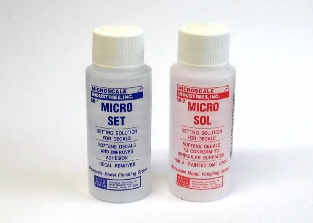

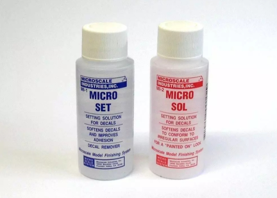

Je n’ai jamais eu de soucis avec les Max Model
-Dégraissage de la zone de pose avec du nettoyant à lunettes.
-Prédécoupe du décal
-Trempage dans une eau à 30, 40 degrés, puis dépose sur l’éponge
-Dépose du Micro set
-Pose du décal
-Dépose du Micro sol
Avec ça, jamais eu de problèmes…
Publié : lun. 21 oct. 2024 06:49
C est quoi le micro set et sol??
Publié : lun. 21 oct. 2024 06:59
C'est des produits plastifiant et fixateur pour te garantir la pose de tes decals ... on n'utilise pas que l'eau.

Perso j'utlise micro set et micro sol depuis plus de 30 ans ..
et ils n'ont pas bougés ou vieillis.
J'en mets un peu avant de poser le décal et si le support est brillant je ponse délicatement avant
Un decal tient évidemment bien mieux sur du mat :smoke:
Le micro sol est pour support irrégulier en principe d'après un commerçant mais moi j'en mets toujours
Sur le décals après quelques minutes de séchage.
De toute façon la qualité du décal est primordial: épaisseur,colle..
