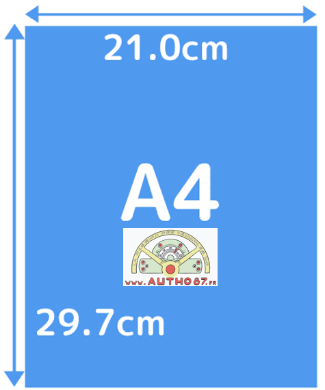

- Réservé aux membres Autho87
- Présentation d’au moins un véhicule sur un diorama
- Echelle 1/87ième
- Format obligatoire en A4, soit 210mm x 297mm, dimensions totales, comprenant le cadre éventuel, on vérifiera !
- A titre individuel ou en équipe (1 seul/team)
- Tout est permis pour l’époque et le thème
- Diorama statique mettant en valeur le véhicule, mais effets autorisés (éclairage, son, fumée, odeur, ...)
- Présence du logo Autho87 à intégrer dans l’ensemble
- Il devra porté un nom et avoir un descriptif du résultat recherché (nominette fournie par l’association)

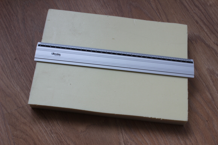

le début . . . Marcel part d'une planche de bois, je préfère un morceau de polystyrène extrudé, qui peut se tailler facilement et ainsi créer un peu de relief négatif pour rompre la platitude d'une planche

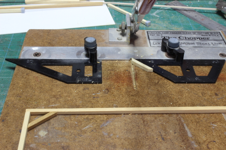

Bon ben c'est parti les copains !
j'avais beaucoup apprécié le partage d'expériences lors du premier défi LocoRevue auquel j'avais participé en . . . 2013 ! 10 ans déjà !
Je sais bien que quelques uns d'entre vous ne sont pas familiarisés avec le décors, je vais vous montrer comment je procède, sachant évidemment qu'il existe d'autres méthodes ! ! !
Pour commencer, j'utilise beaucoup "The chopper", qui permet de réaliser plusieurs pièces identiques avec coupe à 90, 45, ou autre si affinité, déjà pour une charpente:
2022 01 17.JPG (248.59 Kio) Consulté 9967 fois
le travail du bois, c'est agréable, n'est ce pas Marcel :?: :P ;-)
mais je suis technicien, pas sculpteur . . . :vener:

J’ai le même massicot, acheté pour une quinzaine de dollars il y a au moins quinze ans aux États Unis, à une époque où les taxes étaient moins importantes et où la parité euro/dollar nous était très favorable. J’ai été un peu surpris du prix actuel surtout que le modèle présenté est l’ancien modèle.
Nonobstant ces considérations économiques, c’est certainement un des outils que j’utilise le plus. Simple et très fiable. Je ne saurai m’en passer à présent.
À toutes fins utiles

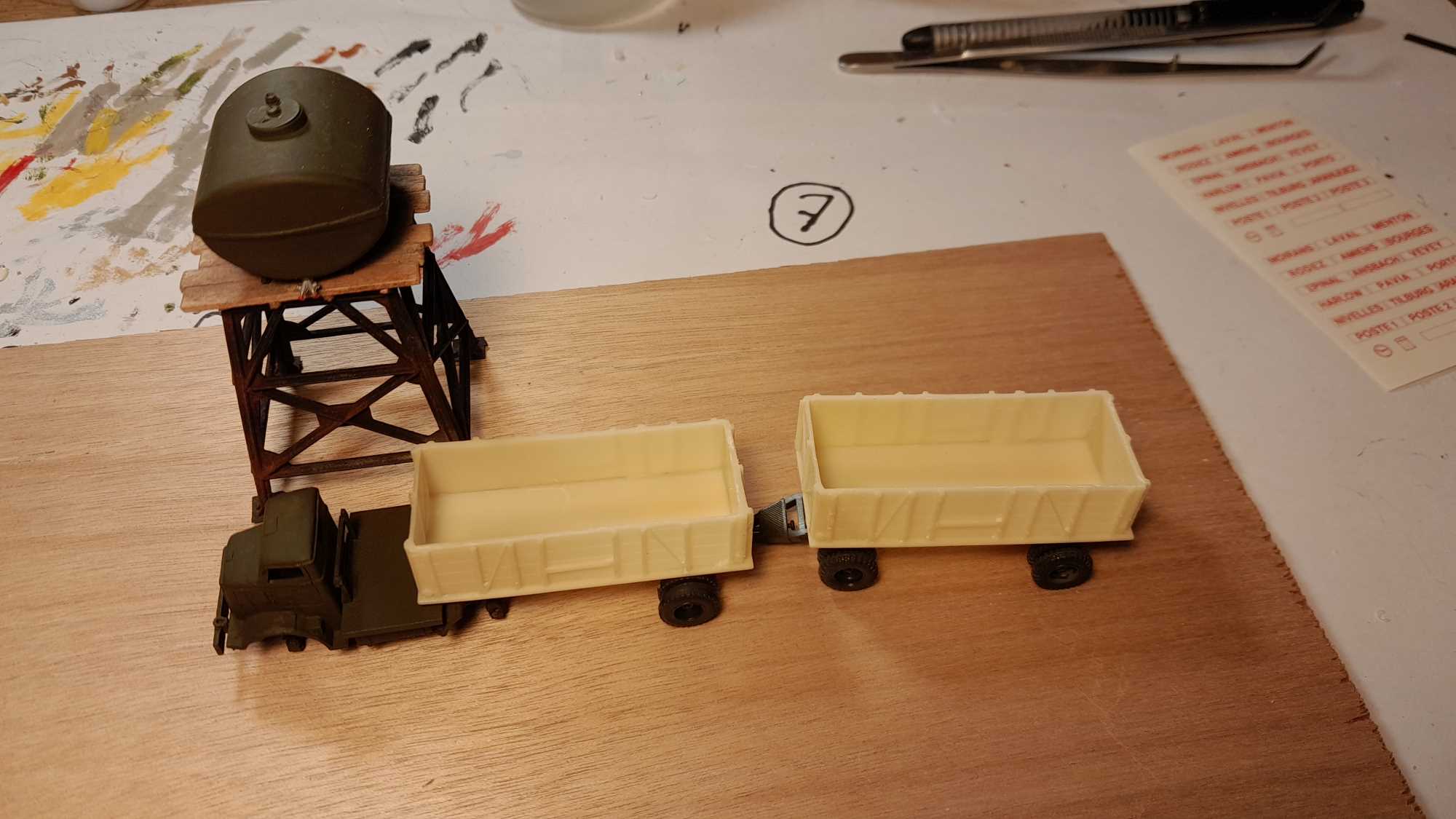

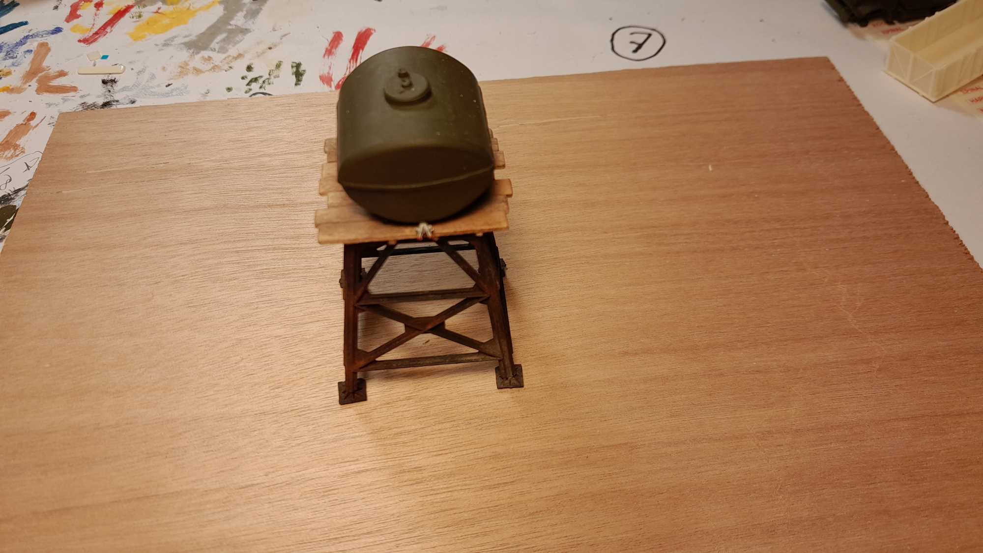

Après bien des cogitations je n'arrivais toujours pas à me décider.
Ce n'est pas malin de faire réfléchir inutilement des gens dont le nombre de neurones diminue déjà bien assez vite!!
Merci à Jean-Mi et Fred. :smoke: :smoke:
Du coup je vais certainement en faire plusieurs.
Un essai:

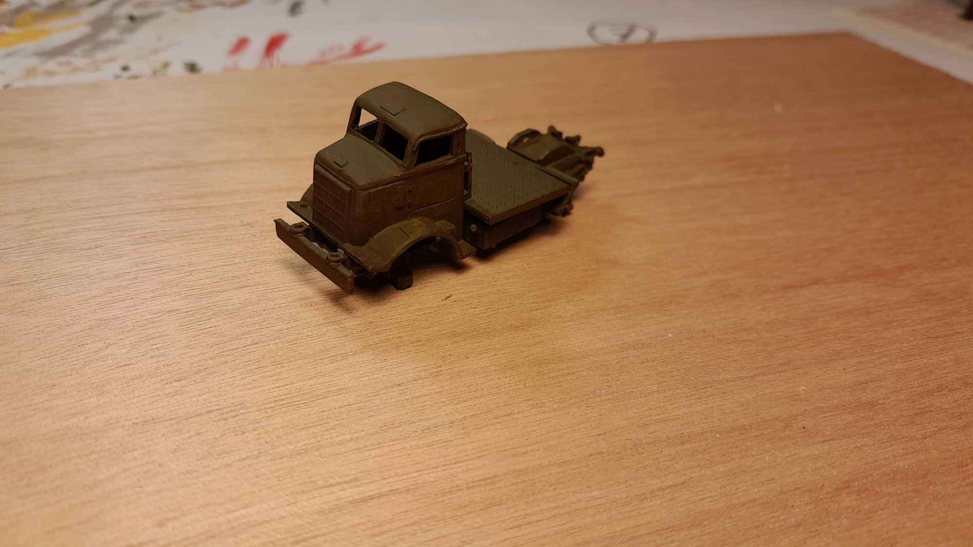

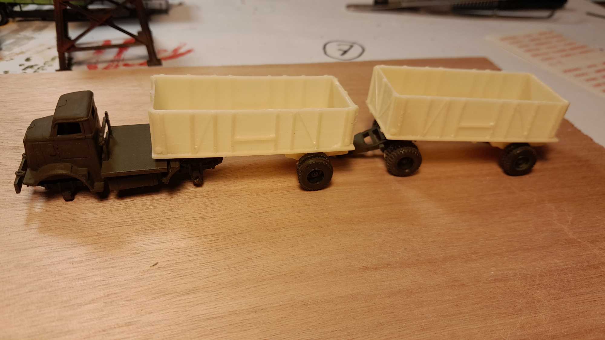

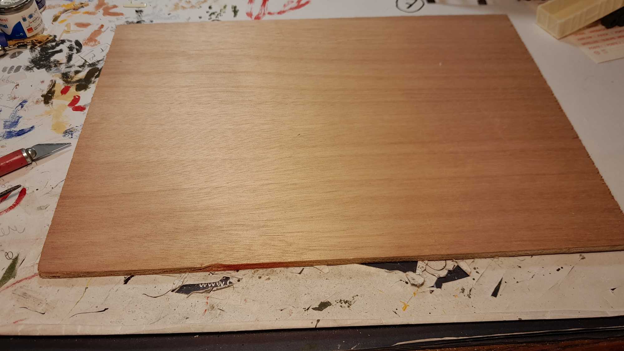

Mes recherches sur la logistique du Débarquement m'ont permis d'avoir des photos des différentes types de transport.
Je vais représenter un véhicule au plein sur le bord de la route sur la Red Ball Express.
La planche:
La cuve d'essence
Un camion à mettre en valeur le même Autocar de chez H&K que Bernard.
Ses 2 remorques 7 tonnes de chez Wespe models
Validation avant les grands travaux d'hiver

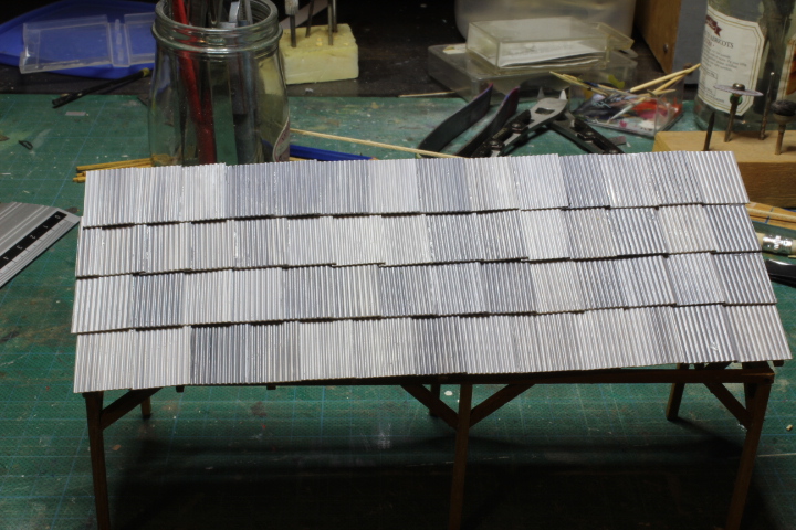

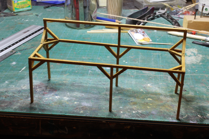

Bon, moi je ne tease pas, j'agis :ganglol:
après avoir débité mes bouts de bois, je passe un coup d'encre acrylique avant assemblage, car après l'encre tiendrai mal sur les traces de colle.
Chez les modélistes ferroviaires, comme chez ceux qui font des bateaux, il y a des artistes de l'assemblage des bouts de bois. J'avoue avoir un peu de mal, malgré l'aide d'un gabarit (quelques clous dans une planche de bois):
2023 01 20 (3).JPG (267.12 Kio) Consulté 4745 fois
la toiture en tôle ondulée vient d'une plaque de polystyrene trouvée chez MicroModèle. Grossièrement peinte en noir et blanc volontairement pas homogène, puis débitée aux dimensions voulues. Un jus gris moyen viendra atténuer l'aspect un peu trop "mosaîque"
