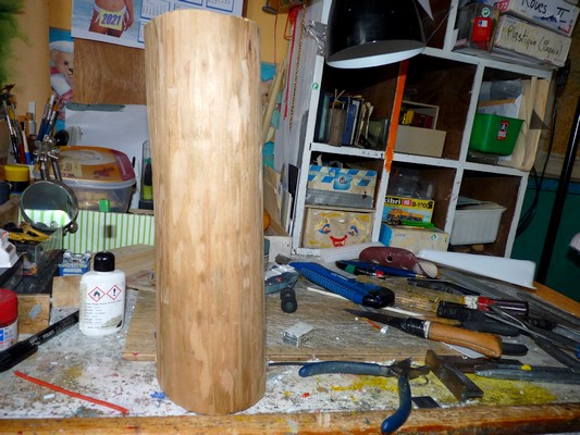

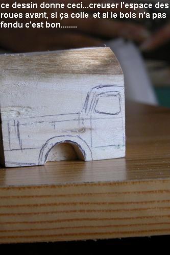

Re: Semaine 18 :
bon....le fournisseur :
un morceau du tronc :

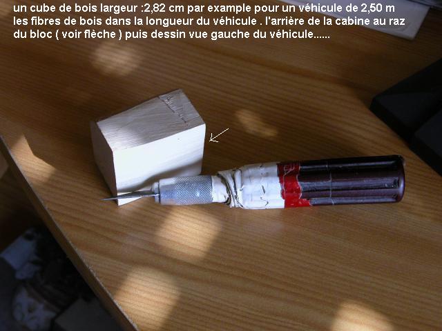

un petit bout :

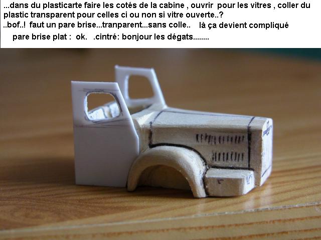

un petit dessin :
plus tard :

Marcel tu es le roi du travail du bois :master:
Re: Semaine 18 :
Et ça, c'est du kit "fait maison" ;)

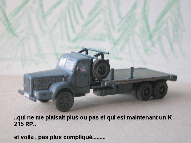

faut que je mette le résultat finale..- Willème K 215 RP...je peux mettre que cinq images...

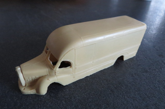

Marcel à oublier de donner la marque du camion :guitare:

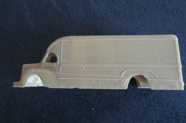

Sujet intéressant nous avons pour la plupart des kits et comme moi certains traine depuis des années...
Un kit dans je ne connais pas le créateur et quel emploi: frigo,déménagement,transport?
Re: Semaine 18 :
Je pense qu'il s'agit d'un kit de Régis Delmotte.
L'original après être resté longtemps derrière un garage en Haute Savoie a été restauré et a fait la caravane du Tour de France dans les années 90, brioche Blandin si je me souviens bien.

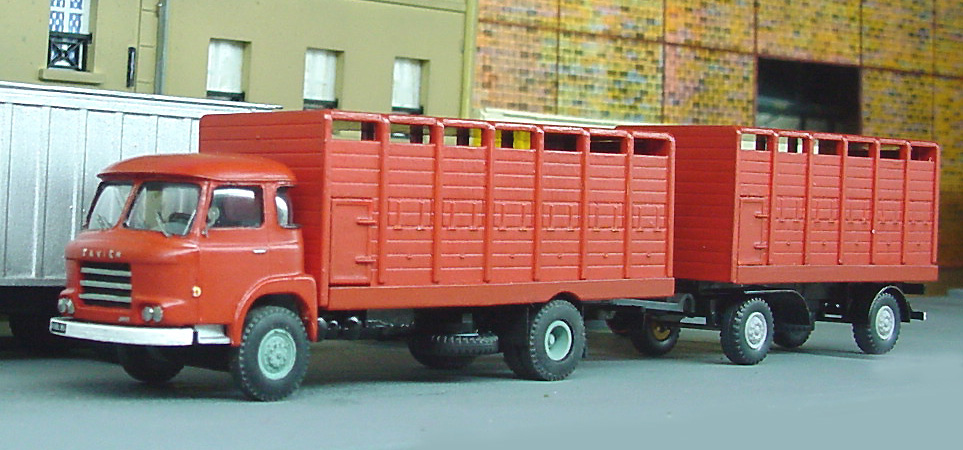

Salut à tous ! Variante "bétaillère", base KIBRI:

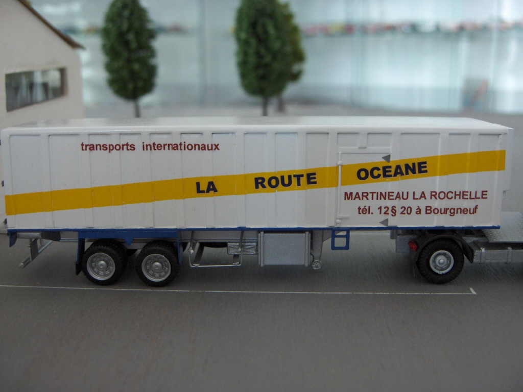

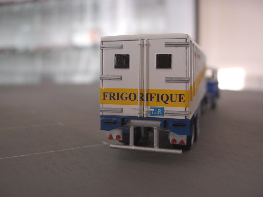

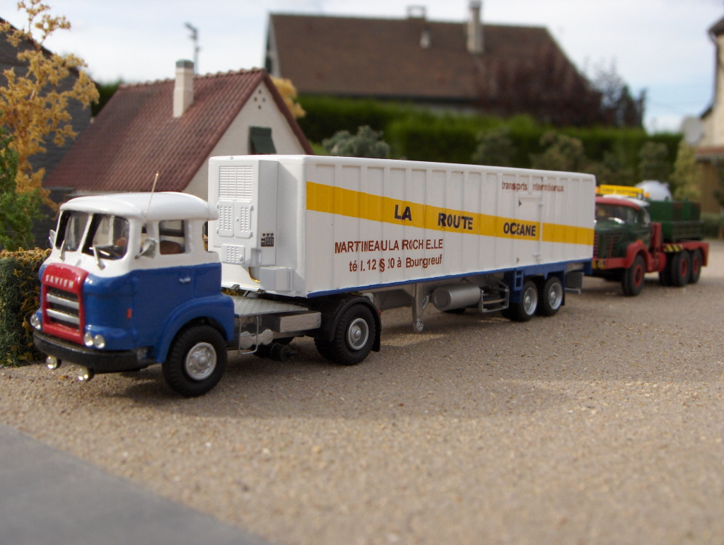

Ah que voici un sujet intéressant!!!
Pour débuter, un Saviem JM ramené de ma première expédition à Wasquehal, c'était il y a très longtemps. Création en résine de nos amis Régis et Patrick, il n'est pas parfait mais c'était bien avant le SAI.
C'est de la semi dont je veux vous parler. Je voulais absolument réaliser l'attelage "La route Océane" avec la semi Tual et Gourmelen Plumair, mais comment faire? J'ai cogité longtemps avant de trouver. Si vous regarder bien le chassis, vous reconnaitrez un chassis Majorette au 100° (ceux qui étaient attelés au Bernard).
En fait j'ai pris la caisse Majorette et je l'ai recouverte de profilés Evergreen en prenant l'arriere comme référence et rajoutant une plaque pour faire le toit. De 100° on est arrivé à des dimensions de 87°.

bravo Philipe
super info c est si simple a a faire et pourtant tellement réussi
