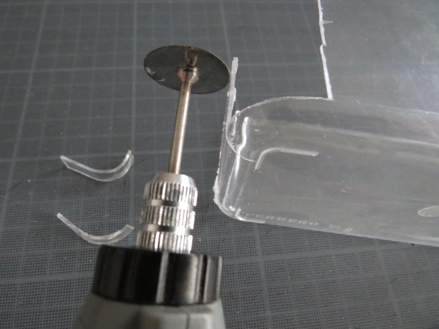

3) la découpe elle se fait avec la disqueuse ou par passage successif du cutter lame à l'envers(je sais je me répète :biglol: )

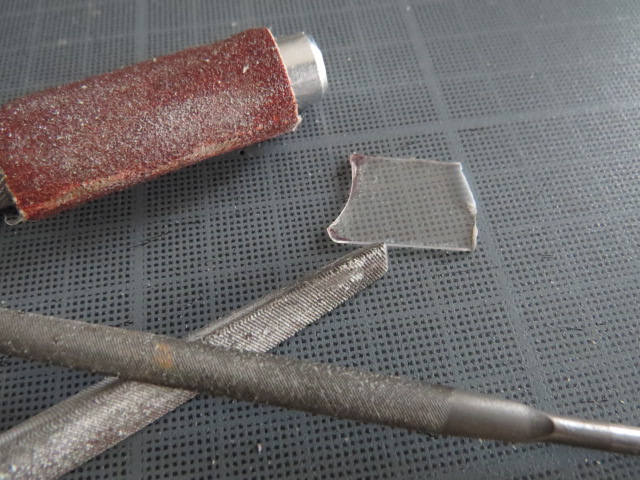

La suite le limage du vitrage certainement le moment le plus redouté et forcément
l'ajustage dans l 'emplacement: j'utilise le plus souvent du 1,5mm et du 1mm pour les autos au bord de portière plus fin.
Chapitre 3:
IMPORTANT: tenir plus au prés le bord à limer avec les doigts en cas de dérapage avec la lime .

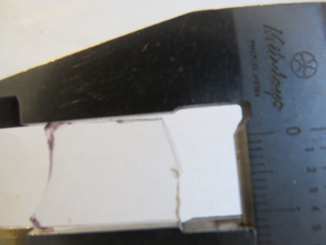

1) mettre 2 cotés à l'équerre,il y aura toujours un équerrage à faire et pour les hublots ronds" Micro Kristal Clear"
2) l'équerrage fait en attaque le parallélisme et j'utilise le pied à coulisse en vérifiant à contre jour ou au dessus
d'un papier blanc suivant lumière du jour ou artificielle.

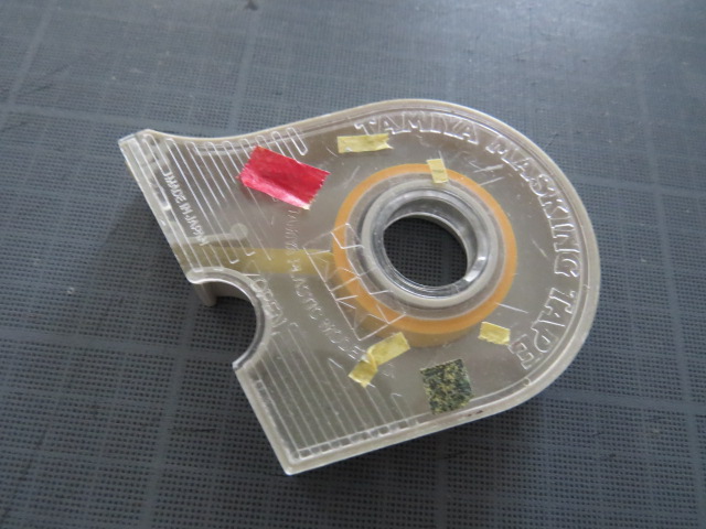

3) Le parallélisme des grandes longueurs à finir en premier l'ajustage se fait progressivement en vérifiant l'encastrement et pour garder le même sens de pose repérer le coté et le sens de montage avec un petit bout de préférence (cache pour peinture tamiya pour moi).
Utilisez des limes de plus en plus fine et même du papier abrasif fin à plat en toute fin.
4) casser légèrement les angles en arrondi.
5) L'encastrement doit se faire sans forcer surtout le 1mm ne pardonne pas et n'oublions pas qu'il y aura la peinture qui servira de joint et que les
manipulation à répétition ce n'est pas très bon.
6) si il y a un jour au montage ou trop de jeu un peu de Kristal clear ou colle bois.

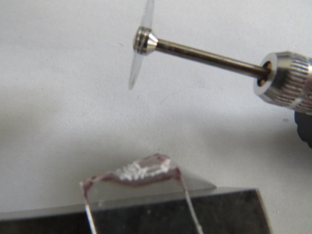

quelques photos...
COMME C'EST UN ARRONDI POUR GAGNER DU <br />TEMPS J'UTILISE LE DISQUE.
ET POUR DISTINGUER LA GAUCHE DE LA DROITE<br />ON PEU UTILISER 2 COULEURS.

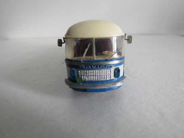

Le vitrage simple étant fait passant à la partie sportive :biglol:
le vitrage bombé et là la réussite dépend de la chance . :mrgreen:
heureusement les véhicules anciens que je monte le plus souvent en sont dépourvus :D
mais quand le kit en ai pourvu là faut bien essayer...
pour l'instant j'en ai fait que sur 6 véhicules et c'est galère faut pas se le cacher.

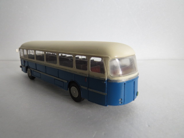

mon autocar haxo saviem :pare-brise et lunette arrière,un berliet sai,
le saviem SG4 de l'obsidienne et la peugeot 403 break sai pour leurs pare-brises avaient
été courbés dans l'eau chaude et fini à la lime et pour un résultat passable je vous dit pas
les essais décevants :cook:
pour le car renault R 4190 de l'obsidienne c'est fait directement à la lime en jouant sur l'èpaisseur
du plastique idem pour les petites fenêtres de coin du ford cargo de l'obsidienne.

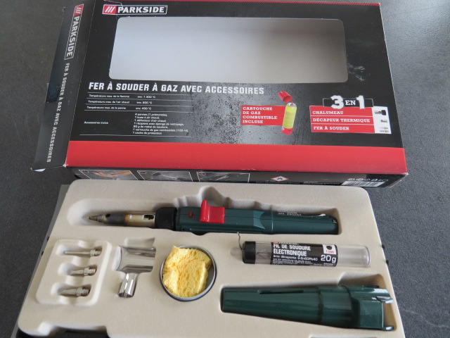

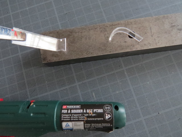

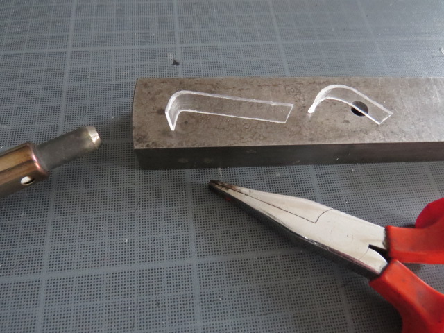

Il y a quelque temps j'ai acheté un fer à souder à gaz :cook:
et ça marche très bien pour souder :mrgreen:
mais il a une autre fonction que j'ai utilisé pour faire du vitrage courbé ...
au départ avec un morceau droit mais la difficulté de courber sans provoquer de fissures est importante
et pas facile de juger la distance qui faut avoir entre le chalumeau et la pièce.
alors j'ai essayer avec du plexiglas déjà formé et après quelques essais c'est mieux que l'eau chaude. :smoke:

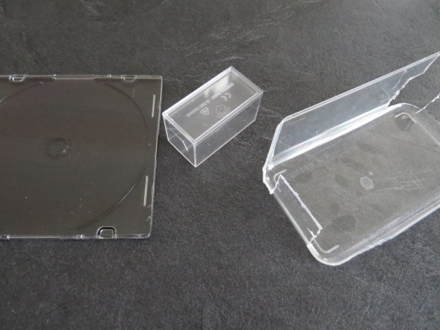

Les vitrages, c'est toujours un problème, moi, j'utilise du pvc de boite, celui qui se forme sans laisser de traces blanchâtres.
Ce n'est pas encastré, mais pour mes camions, ils ont fait en 1 mm d'épaisseur donc ça passe.
