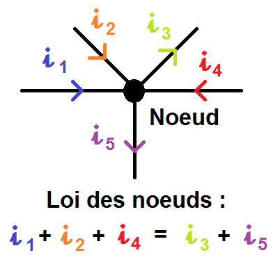

-Autre loi nécessaire, la loi des nœuds : « la sommes des courants entrant sur un nœud (une connexion électrique) est égale à la somme des courants qui en sortent. »

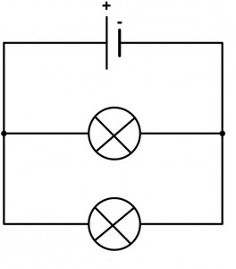

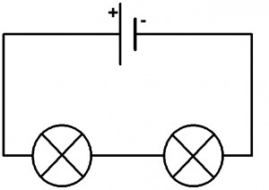

Pour clôturer cette partie vocabulaire, voici deux schémas pour comprendre les différents montages :
Montage en série : Montage en parallèle ou en dérivation : Nous avons donc défini le vocabulaire nécessaire à la compréhension de ce qui va suivre.

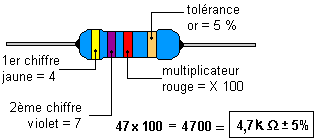

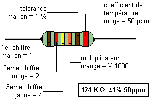

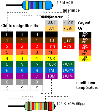

Il est possible de connaitre la valeur d'une résistance sans la mesurer au multimètre, pour cela vous aurez besoin du tableau suivant :
Exemples de lecture :

Plus rarement vous verrez des résistances à 6 anneaux

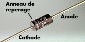

Les diodes, symbolisées
Elles ont la caractéristique de faire chuter la tension de 0,6 à 0,8 V dès qu’un courant les traverse. Elles sont polarisées (ont un sens) un côté positif l’anode et un coté négatif la cathode repéré par un anneau.

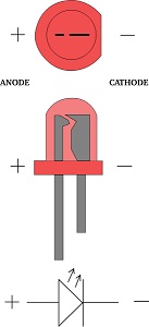

Les diodes électroluminescentes (DEL ou LED en anglais) symbolisées Elles aussi sont polarisées, avec toujours l’anode (grande patte ou fil plus long) et la cathode (petite patte ou fil plus court). Le courant ne passe que dans un sens, mais attention néanmoins de ne pas l’alimenter en inverse avec des grandes tensions sous peine de la détruire.

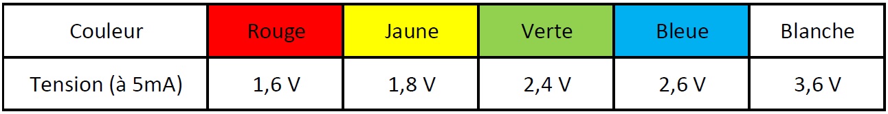

Voici les tensions d'alimentation en fonction de la couleur des DEL avec une consommation de 5mA :

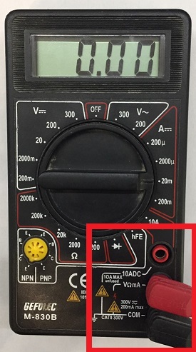

3 Utilisation du multimètre :
Afin de faire les mesures de courant, de tension et de résistance, vous aurez besoin d’un multimètre, mais comment ça marche cette bête ???
-Mesurer la résistance :
(Il n’est pas nécessaire d’être sous tension sur le circuit) se mettre sur le bon calibre dans la section Ω, placer les prises de courant de chaque côté du composant. Pas la peine de mesurer entre les différents composants, un câble n’a pas de résistance. Si l’écran affiche 1 . changer de calibre. Le sous-multiple sera défini par le calibre choisi (kΩ, Ω) Mesurer la tension :
Attention vous travaillez sur circuit alimenté. Prenez vos dispositions afin d’éviter l’éléctrocution.
Se mettre sur le bon calibre V et surtout en DC , placer les prises de courant de chaque côté du composant. Le sous-multiple sera défini par le calibre choisi (V, mV) Mesurer le courant :
Il est nécessaire de brancher la prise de courant rouge du multimètre sur le jack adapté (A, mA) sous peine de le détériorer.
Ici il est précisé que l’on mesure du mA sur le jack du bas et jusqu’à 10 A sur le jack du haut. Petite différence notoire, il faudra insérer le multimètre dans le circuit en branchement en série comme suit.

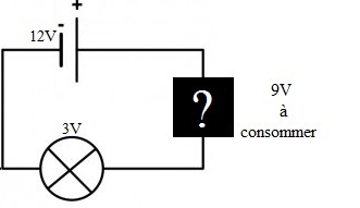

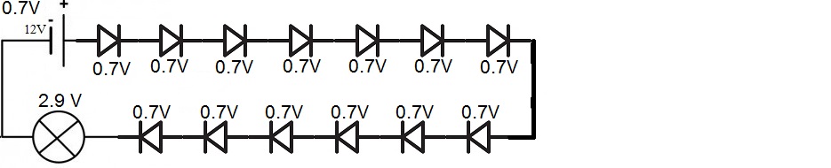

4 Cas concrets :

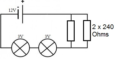

Comme vous l’avez demandé, nous allons commencer par le branchement d’une lampe :
Voici le circuit :

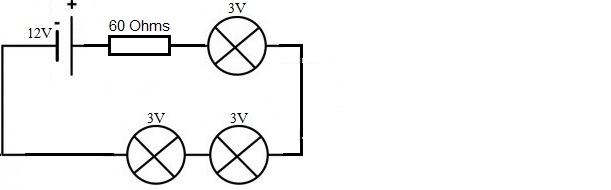

Dans ce cas, l’alimentation sera de 12V, la lampe consomme 3 V. La différence de 12-3=9V doivent donc être consommé par un autre composant.
Plusieurs choix de composants possibles pour mettre à la place du point d'interrogation : une résistance, des diodes, d’autres lampes…
Choix de la résistance :
Pour rappel, il est admit qu'une diode blanche ou dans ce cas une lampe est traversée par un courant de 0,05 A, c’est donc elle qui nous donnera I
Et nous calculerons la valeur de la résistance grâce à la loi d’Ohm
R= U du composant ? / I du circuit
Soit R = (12-3V) / 0,05A = 180 Ohms
Problème !! Cette résistance doit absorbée une puissance et va dissipée de la chaleur. Les résistances standards supportent 0,25 W.
Le calcul de la puissance dissipée s’exprime ainsi : P = U x I soit P= (12-3) x 0,05 = 0,45W
La résistance ne supporterait donc pas seule la dissipation des 9V, solution : mettre 2 résistances en parallèle de 360 Ohms.
En effet dans le cas des résistances en série, leurs valeurs s'ajoutent, mais en montage parallèle, c'est un autre calcul
R globale = 1/(1/R1+1/R2...)
Soit dans ce cas 180 = 1/(1/R1 + 1/R2) soit R1 = R2 = 1/(1/180/2) = 360 Ohms
Ainsi chacune absorbe 0,25 W des 0.45W global et la résistance totale est de 180 Ohms. Plus de risque de fusion.

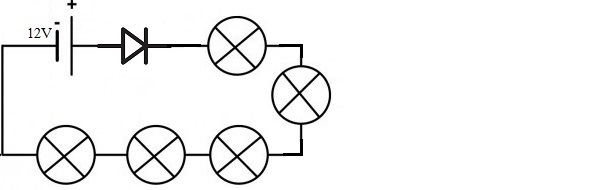

Choix des diodes :
Comme nous l’avons vu précédemment, une diode fait baisser la tension d’environ 0,7V lorsqu’un courant la traverse.
Si nous plaçons 13 diodes en série, le circuit sera à l’équilibre et la lampe sera alimenté à 2,9V ce qui sera bon pour sa santé.
4 Cas concrets :
Voici le circuit :
Choix des diodes :

Choix d’ajout de lampes :
Si nous plaçons 4 lampes identiques à 3V, l’ensemble des tension est égal à 12V soit la tension de l’alimentation, donc plus de problème. On prendra tout de même toujours soin de placer une diode afin d’augmenter la durée de vie des lampes. (Vous l'avez sans doute remarqué, elles sont toujours fournies dans les kits éclairages FALLER, BUSCH, VIESSMANN et autre)
Si nous plaçons 3 lampes identiques, la résistance devra être de 60 Ohms
R = (12-3-3-3)/0,05 = 60 et P=U x I = (12-3-3-3) x 0.05 = 0.15W c’est acceptable pour la résistance
Si nous plaçons 2 lampes identiques, la résistance devra être de 120 Ohms
R = (12-3-3)/0.05 = 120 Ohms mais attention P=U x I = (12-3-3) x 0.05 = 0.3W,
Nous dépassons donc de peu les 0.25W acceptable par la résistance encore une fois.
Même chose que pour l’exemple à 1 lampes, 2 résistances de 240 Ohms en parallèle suffiront a régler le problème.
Attention, ces valeurs de résistance sont théoriques, vous ne trouverez pas toujours dans le commerce la valeur correspondant à vos calculs. Il vous faudra donc prendre la valeur normalisée supérieure la plus proche ou/et mettre des résistances en série de valeurs différentes afin d'arriver à votre but.
Je vous laisse digérer ces informations, je reste disponible pour répondre aux questions et vous retrouve très bientôt pour un autre cas concret.
