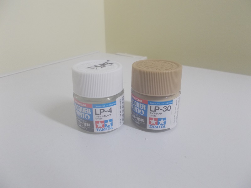

moi je cherche quel diluant utiliser avec ses peintures ??

Acétone, diluant cellulosique ou diluant dédié (référence tamiya LP-10)

Perso j'utilise le diluant Tamiya pour la peinture et un diluant classique pour nettoyer l'aérographe le tout hors de la maison ;)

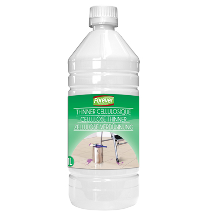

Le thinner cellulosique pour ma part ...

c est quoi ca ??
Re: recherche references peinture
Publié : dim. 4 oct. 2020 08:23
frantal a écrit :c est quoi ca ??
MDR c'est du "diluant" comme vous dites en France ...
Il existe du thinner cellulosique et du thinner synthétique. Le premier s'utilise pour diluer de la peinture à base cellulosique, le second pour les peintures synthétiques, le vernis ou le goudron.
Dans ton cas, le thinner cellulosique s'utilise pour la dilution de peintures, mastics et apprêts cellulosiques. C'est aussi un solvant très puissant pour les taches de peinture séchées, les pinceaux durcis, les pistolets bouchés ou encore les taches de colle.

t as une marque une reference
Publié : dim. 4 oct. 2020 10:08
frantal a écrit :t as une marque une reference
Forever

Les mecs vous êtes un peu lourd le dimanche matin!!!
Je sais pas si c'est la météo mais faudrait simplement réflechir.
Fred vous dit que thinner c'est équivalent à diluant en Belgique.
Donc vous remplacez thinner par diluant sur votre moteur de recherche et là oh miracle vous trouvez du diluant cellulosique à 5€.
Autre solution si vous connaissez un mécano/peintre vous allez y faire la manche avec un flocon en verre (certains plastiques n'aiment pas du tout).
Ça fait 20 ans que je pratique ainsi ;)
