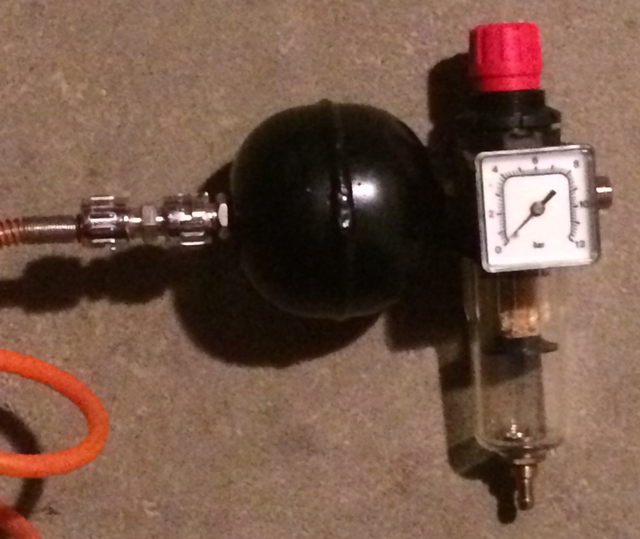

J'utilise aussi un Paasche Vset depuis 10 jours (même si je l'avais acheté il y a au moins 25 ou 30 ans et jamais mis en fonction !).
Je suis également raccordé sur le compresseur du garage avec un régulateur de pression muni d'un petit poumon tampon et d'un filtre...
Et voici une petite photo prise avec mon téléphone ! J’espère pas trop lourde...
