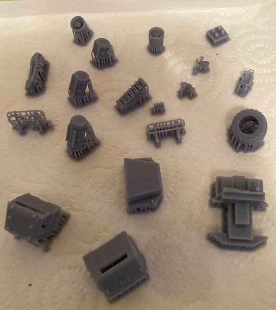

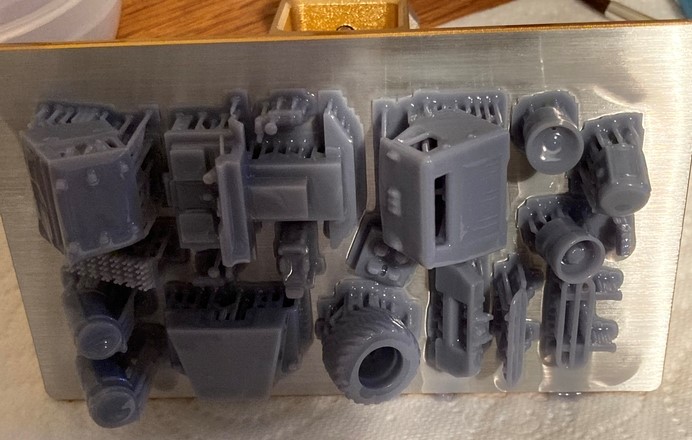

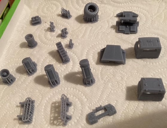

Grace au conseils éclairés de Max, voici l'essai du jour après plus de 4h30 d'impression (0,025mm et 10s).
C'est plutôt concluant !
Enfin de belles pièces mais effectivement il y a ces put...s de supports qu'il faut gérer...
Je suis à 30 % en petits supports et je pense que l'on doit pouvoir réduire mais pas sûr...
Je me demande comment fait Denis pour les faire disparaître ? Un scalpel à ultrasons ?
Bon place aux photos et merci encore Max.
Tout compte fait, j'avais encore assez de résine grise classique.
Plateau sorti d'imprimante.
Pièces détachées et nettoyées
Pièces prêtes à prendre un bain de soleil...

Et beh voilà c'est top !
C'est vrai que c'est dure pour les supports, j'ai toujours peur de n'en mettre pas assez.
Astuce pour les supports, après passage dans l'alcool et nettoyage, faire tremper les pièces dans l'eau chaude et dégrapper délicatement, ça vient tout seul...
Et seulement ensuite le soleil ...ou la cabine à UV, le spa, le saunaaaa, le hammaaaam, le jacuzziiiiii, la cure thermale, la thalassooooo, les vacaaaaaaaaances :guitare: !!! Hum hum pardon je m'égare... :bing:
Excepté pour les petites pièces qui auront tendances à se déformées en finissant de polymériser si elle ne sont pas tenue,( et je vois que c'est ce que tu as fait, pardon.)
Quel est ton logiciel supports/trancheur ? Perso j'aurais gardé la face avant du camion sans support

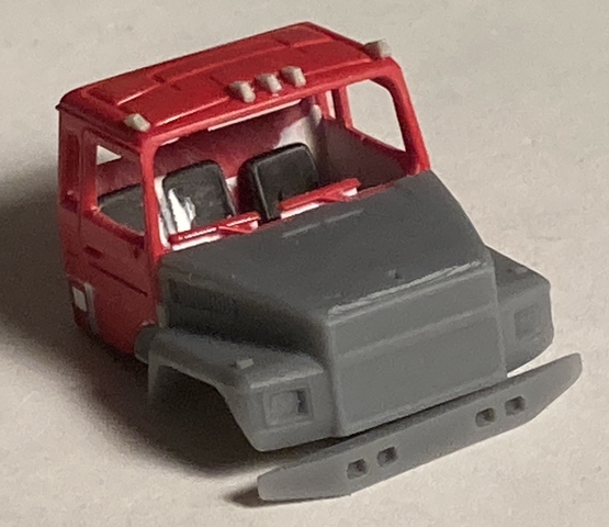

Je suis dans une période "camions US" au 1/87.
Après le HME en saison 1, la semaine dernière, voici un petit MACK pour la saison 2 !
C'est qu'un franco-américain...
J'ai ressorti un projet que j'avais commencé il y a plus de 2 ans et que je souhaite finir cet automne.
Je dois encore finaliser mon master avant de l'envoyer au moulage et faire les pièces en photodécoupe.
Comme déjà annoncé, je reprendrais mes ventes au début du mois de septembre et je consulterais mes messages sur mes différentes boites à partir de mercredi 26 août prochain.
Les prototypes et masters présentés ces derniers temps ne sont pas encore disponibles.
Il faut faire les moulages et les photodécoupes...
