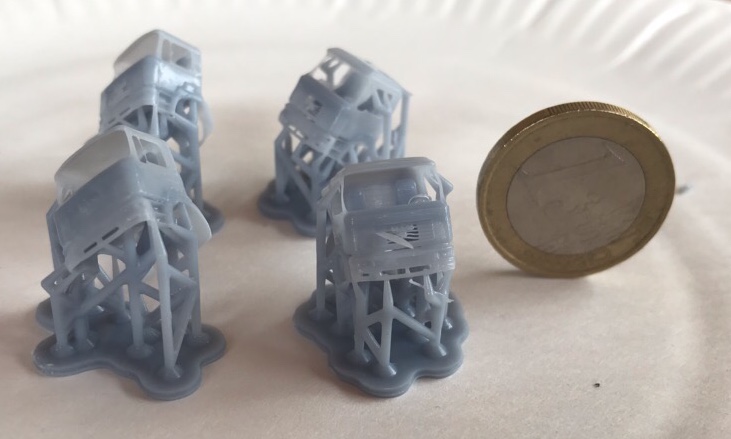

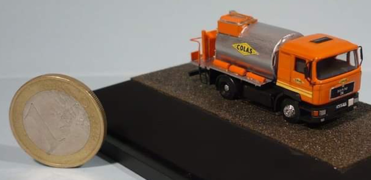

En parlant de reproduire en nombre, voici les premiers éléments sortis de l'imprimante 3D.
Ok c'est du 1/220, hors sujet, mais ça permettra à Olivier de voir la finesse possible quand la bonne exposition est réglée. (résine ANYCUBIC std grise, 0.025 en 10s, 6 couches de base en 60s)
La cabine fait 11.36 mm de large, reste à imprimer le châssis et a fabriquer la bouille.
A bientôt

Man F2000, c’est bluffant! :vener:
Re: Daventry et ses modèles
un très grand réalisme vu l(échelle, mais il va falloir achetée une fée pour le monter!

Demain, je vais essayer une impression en 0,025 mais cela double le temps donc 4h30 à prévoir...
Jusqu’à présent, j’utilisais la résine fournie avec l’imprimante mais j’en ai plus assez donc je vais mettre de la résine Anycubic std (mais jaune je crois que j’ai reçu car la grise était indisponible).
La couleur de la résine influence quelque chose dans les réglages ?
Faut-il changer de FEP quand on change de type de résine ?
D’ailleurs quand faut-il changer le FEP et comment fait on pour qu’il soit bien tendu ?
Merci pour ton aide et tes précieux conseils.

Pour le modèle en N c’est déjà fait :
Effectivement le type de résine influe sur le temps d’exposition, une résine transparente demandera moins d’exposition, puisque plus facilement traversée par les rayons UV.
Le FEP (film transparent en fond de cuve) ne dois pas être changé à chaque fois. Un bon nettoyage habituel est suffisant. J’utilise de l’alcool ménager 95*, l’alcool isopropylique ayant tendance à blanchir le FEP.
Pour le changement de FEP, celui ci doit être remplacé lorsqu’il est percé, plié, opaque ou fortement rayé. Une vidéo vaut mieux qu’un long discours.Tension a régler au spectromètre sonore ( application smartphone) pour ma part, 315Hz.

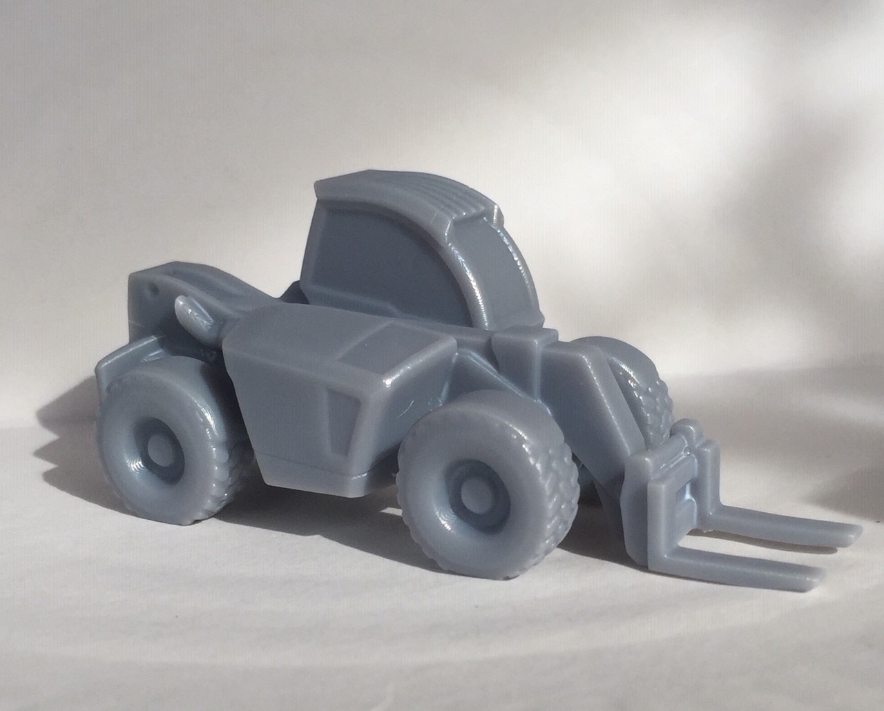

Impression de cette nuit, un petit chariot élévateur de chantier LIEBHERR T46-7. Un fichier 3D trouvé sur internet, sans grands détails mais qui permet de se faire la main sur la machine mais surtout sur les logiciels de préparation.
C'est prometteur ! :vener:
En te connaissant tu vas nous faire de belles choses, car tu es une personne qui recule pas devant les défis.

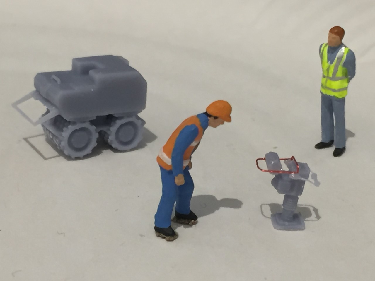

Hello !!
Des nouvelles des dernières impressions : Roger découvre les nouveaux engins du parc location devant le regard attentif d'André son responsable. Je suis bluffé par la qualité et les capacités de cette imprimante !

Comment dire....Je me prostitue pour le D10.... Besoin de ça pour pousser mes scraps... :biglol:
