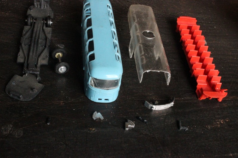

Si je n'attaque pas les Bernard tout de suite, c'est parce qu'avant de partir pour Lille, j'avais déjà un peu commencé le Saviem SC1 Norev.
Alors un petit quizz pour mettre de l'ambiance:
mais comment donc est ce que ça peut se démonter sans casse, ce truc :wc:
Celui qui m'apporte une réponse raisonnable, argumentée et prouvée gagne une poignée de cacahuètes supplémentaire au prochain apéro :!:
Parce que moi, je n'ai toujours pas la solution ...
on suppose que pare-choc et/ou calandre tiennent le châssis dans la caisse.
mais ni l'un ni l'autre ne veut venir et j'ai arrêté avant de tout casser :oops:
Plan B: j'essaie sur un vieux "génération 68" si on peut dire, avec sa caisse en nylon toute tordue.
résultat: pare choc cassé, et la calandre ne vient pas.
Plan C: je sort la grosse artillerie: découpe du châssis pour voir ce qu'il y a dedans.
Et dedans il y a des clips tellement gros qu'en effet, je comprends que ça ne vienne pas facilement, voire pas du tout :pierre:

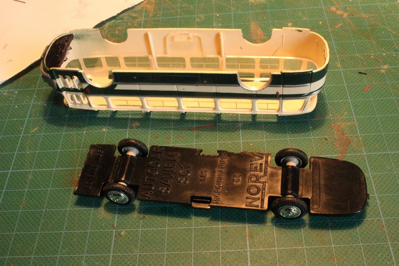

ben voilà, tout cassé pour voir comment c'est fait. les vitrages sont emboité par le pare brise et la vitre arrière, impossible aussi à déboiter
2019 05 10 (4) (Copier).JPG (125.48 Kio) Consulté 12337 fois
donc découpe propre du châssis sur le "neuf"
2019 05 10 (3) (Copier).JPG (153.15 Kio) Consulté 12337 fois

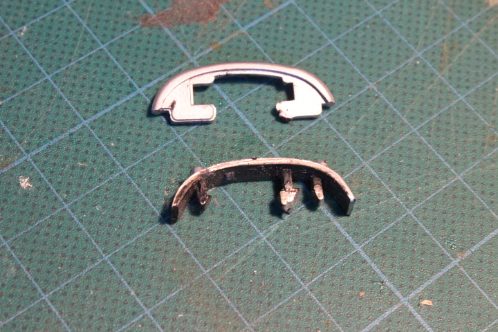

en haut, le pare choc, maintenu par une partie verticale du châssis, donc impossible à sortir. en bas, la calandre et sa paire de double clips. j'ai du en casser un pour la sortir ...

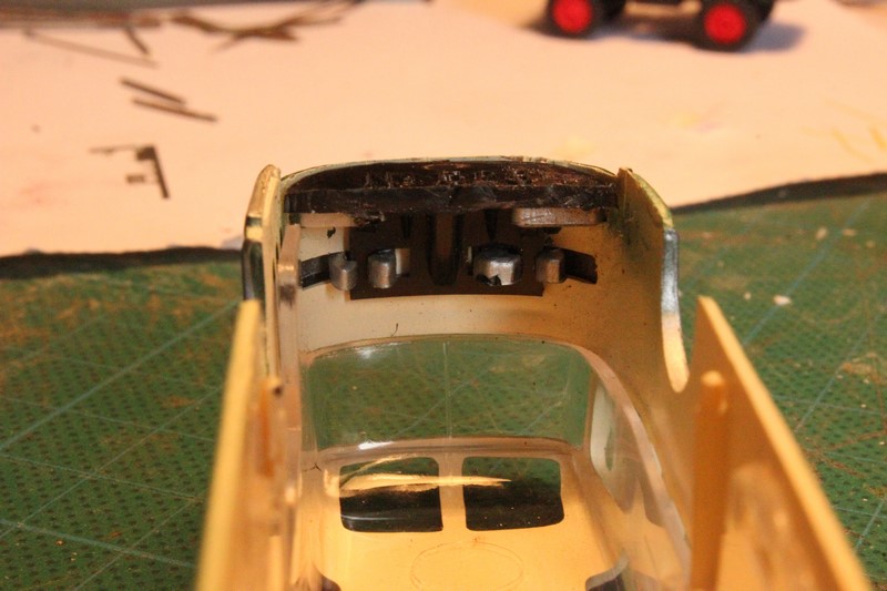

la photo n'est peut être pas très lisible, mais voilà comment que c'est foutu !

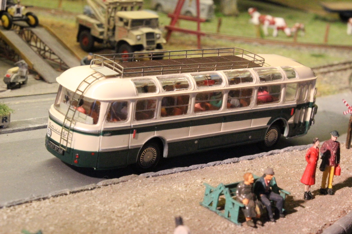

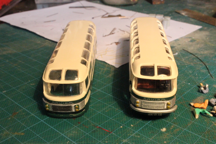

encastrement des vitrages
2019 05 11 (2).JPG (237.58 Kio) Consulté 12245 fois
2019 05 11 (1).JPG (243.72 Kio) Consulté 12245 fois
bon, manifestement je ne suis pas aussi doué que Bernard à ce jeu là :oops:
mais çà "affine" un peu la silhouette générale :!:

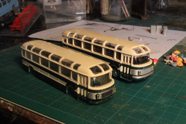

suite et fin:

Joli travail Gérard :o
beau travail pour un début :D
ça modifie bien l'aspect et perso travailler sur les voussoirs c'est comme ça que ça s'appelle je crois j'ai toujours
évité et dommage que tu nous a pas faits voir ton travail...
tu as découpé les morceaux et encastré collé!
Bienvenue dans le club des tailleurs de plexi :smoke:

Je pense qu'en + la galerie (Haxo?) donne bien. ;)
mouais, j'ai découpé les voussoirs, mais comme il y a un gros millimètre de différence de rayon entre l'extérieur et l'intérieur de la carrosserie, le résultat est plutôt approximatif :oops:
la galerie de toit est de Haxo, en effet.

Ha!! oui quand même. C'est du sacré beau boulot Gérard.
Ben quoi, c'est plutôt bien réussi non ????
C'est le problème d'adapté des pièces qui sont pas prévus pour, parfois ça marche pas
ou moins bien :cook:
c'est le saviem norev qui est ressorti il y a quelques années! il auraient retravaillé ce point ça aurait
pas été du luxe...
la galerie donne un plus évident et permet de pas ce focaliser sur le vitrage :dance:
Continue à tailler le plastique à la longue ça va assez vite...

Très beau travail Gérard !
Si t’en veux plus je te débarrasse volontiers...
J’aime beaucoup et la galerie attire l’oeil et met en valeur le car.
Très beau modèle.
Belle réalisation........j'ai toujours le mien à faire.......ça te dis rien Gégé , :guitare: :guitare:
oui beau boulot
j'avais essayé sur une épave de trente ans.....j'ai fait une vitre et ai abandonné...
quand on voit le tien....!!!! et avec la galerie , ça lui donne un p'tit plus.... voir un grand... bravo

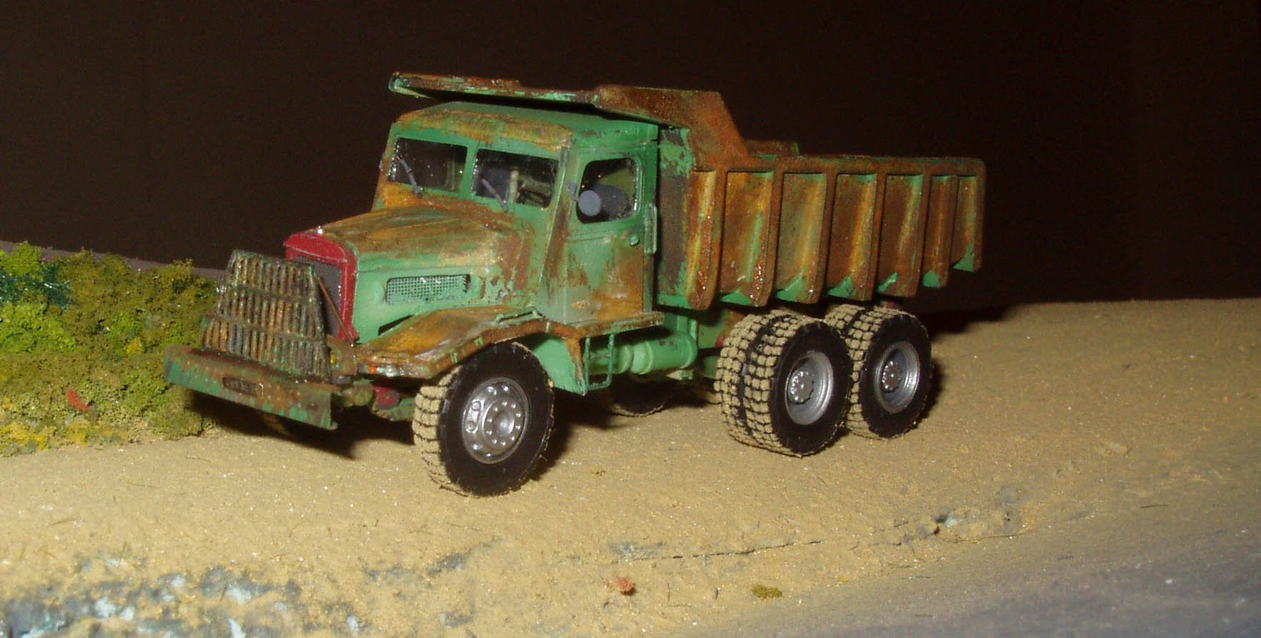

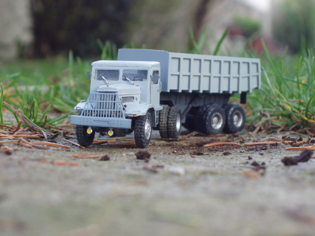

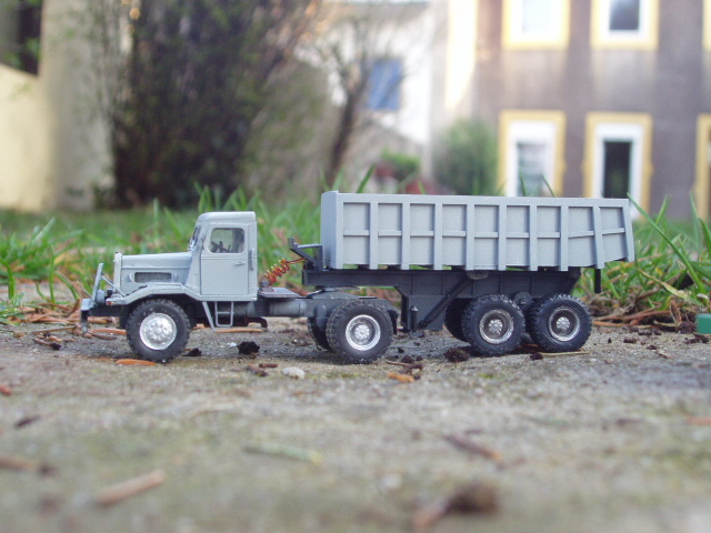

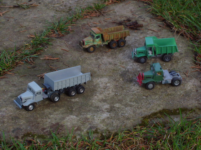

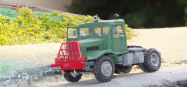

dans le dernier HS de Charge Utile, il est question - entre autres - de Somua MTP/MTPV.
C'est l'occasion de remettre sur ce forum les photos des miens; réalisés à l'époque avec les encouragements et la documentation de Alain Dailloux.

réalisations en laiton photogravé et plasticarte.
