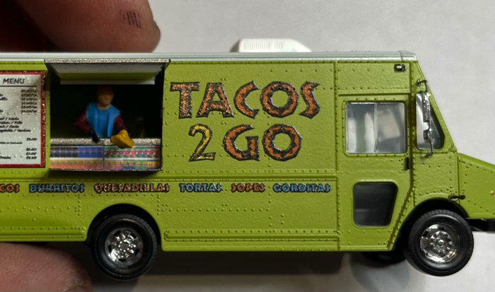

Il y a quelques mois, en cherchant des food-trucks pour le dio présenté à Castel'expo 2024, je suis tombé sur un modèle WALTHERS qui m'a tout de suite plu.
Un fourgon morgan olson Step Van décliné en multiples versions, 12 en tout. Du food-truck donc, glacier, pizza, donuts... en passant par les fourgons de livraison UPS ou Fedex jusqu'au van de police ou pompier.
Les camions-cuisine sont complétés par des éléments tel que bouteille de gaz, climatisation et hotte d'aspiration sur le toit.
Bien que ce type de véhicules US soit rarement visible sur notre vieux continent, j'ai choisi la décoration de la version Tacos.
Malheureusement à l'été 2024, ce modèle était introuvable.
J'ai donc du patienter jusqu'en décembre pour en dénicher un sur eBay.
A l'arrivée du colis, je ne suis pas déçu, la déco en tampographie et top, le moulage de la caisse montre de nombreux détails, dont les rivets, très présents sur ce véhicule.
Néanmoins, il manque pas mal de chose pour en faire un joli modèle.

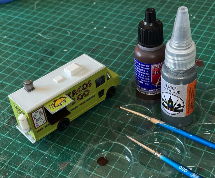

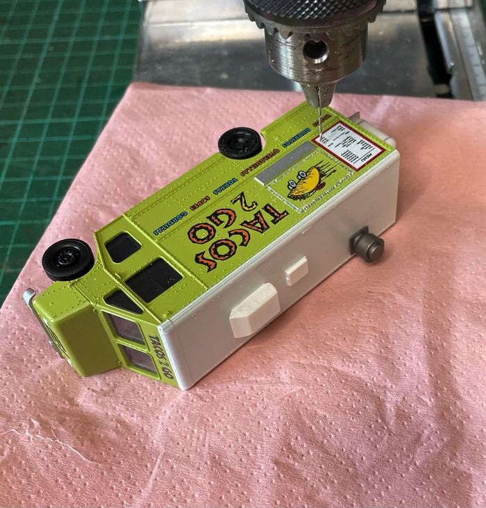

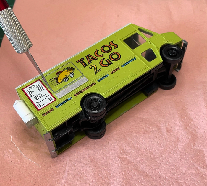

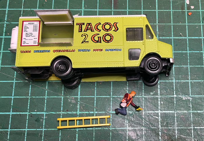

Je me suis donc attelé à le rendre un peu plus vivant, j'ai commencé par découper la trappe de service, foret de 0.5 et patience.
Le plastique st de bonne épaisseur et facile a découper au cutter pour la finition des tranches.
Dernière modification par Daventry le sam. 8 mars 2025 22:27, modifié 3 fois.

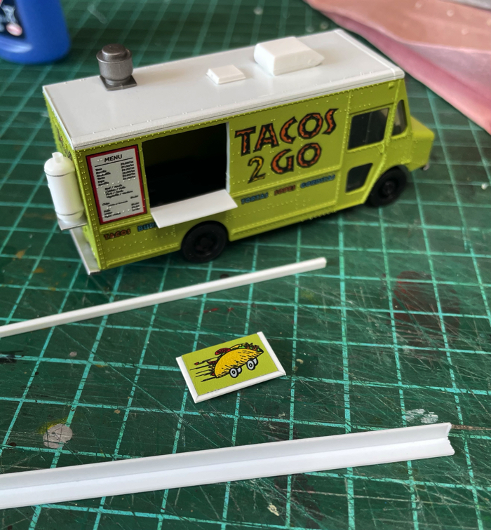

Une fois l'ouverture faite, je place un evergreen de 0.25 x 6.3mm pour le bas de la trappe et je refais le tour de partie haute avec de l'evergreen de 0.5x1mm .
Une fois en place, le modèle prend déjà une tout autre voie.

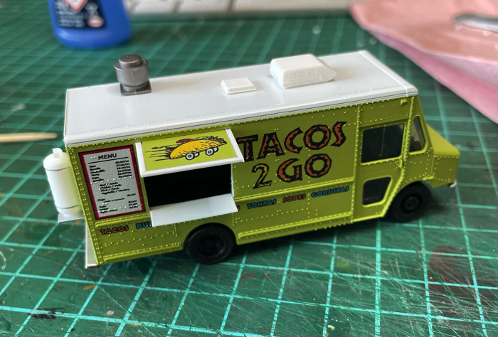

Un peu de peinture acajou pour le plateau bois, et de humbrol 56 (équivalent Le Petit matos) pour le tour de la trappe et le tour et joué.
Dernière modification par Daventry le sam. 8 mars 2025 22:27, modifié 2 fois.
Mais...ne nous arrêtons pas en si bon chemin ! Il va nous falloir un serveur là dedans.
Je n'ai pas réussi a démonter la caisse, sinon j'aurais fait un semblant de cuisine à l'intérieur.
Je me contenterai donc de faire un comptoir réfrigéré.

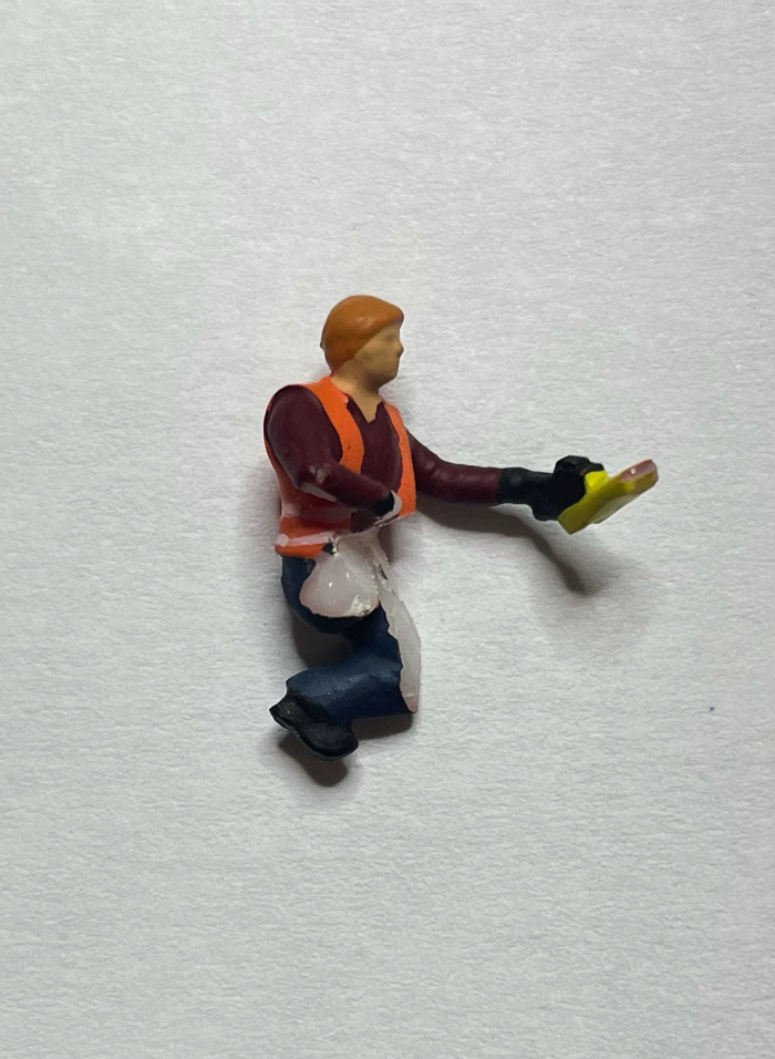

Pour ce faire, je fouille dans ma boite à rebus, et trouve une veille échelle de canadair au 1/72 et dans ma boite de personnage, un homme accroupi.
La place étant restreinte, je charcute le bonhomme. Ce modèle Noch étant en résine, l'opération laisse des séquelles au gonze qui se retrouve privé de sa main droite.
Pas grave nous verrons pour une greffe plus tard.
Son gilet orange et recouvert de bleu ciel pour simuler une doudoune.
Ne me reste plus qu'à coller l'échelle et le gars dessus en jouant à tétris avec une pince à épiler.
Un coup de humbrol 56 sur le futur comptoir et nous voilà avec un vendeur au petit soin pour ses clients.

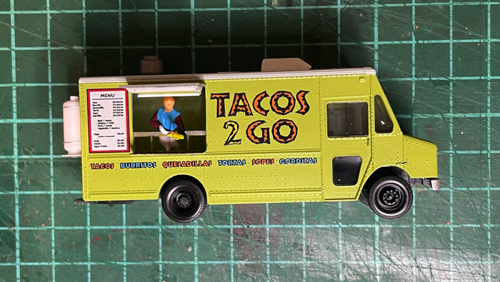

Je m'amuse beaucoup sur ce modèle simple et au look terriblement efficace, alors continuons la distraction et le détaillage.

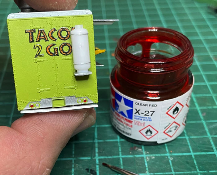

Je sors les peintures tamiya translucides et passe un coup sur les phares laissés en gris par le fabricant.
Orange pour les feux de gabarits, rouge pour les stops. C'est très petit mais ça fait son effet.
Il commence à avoir une belle allure ce food-truck, mais j'en veux encore plus.

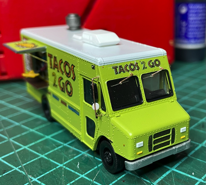

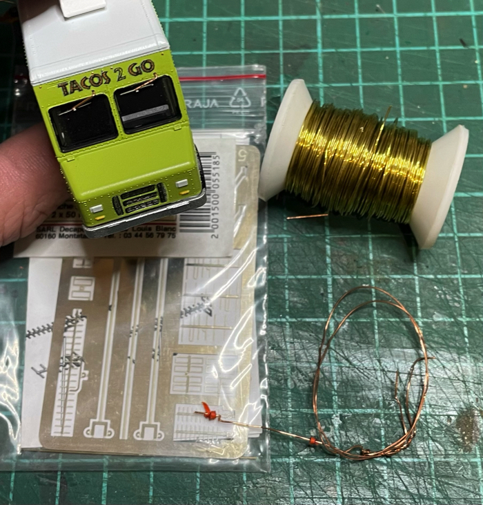

Alors je me lance sur les essuis glaces...je pensais en avoir des tout prêt mais soit ils sont trop bien rangés soit j'ai la mémoire qui flanche. J'opterai pour la première solution...
Ce n'est pas grave, un morceau de cuivre de 0.2mm et 2 morceau de photo découpe d'antennes de chez Décapod feront l'affaire.
Et tant que j'y suis, j'allais oublier les rétroviseur dites donc !! Deux autres morceaux de cuivre en 0.2mm et des vieux miroirs kibri sont collés et chromés avec la peinture du Petit Matos.
Dernière modification par Daventry le sam. 8 mars 2025 22:28, modifié 5 fois.

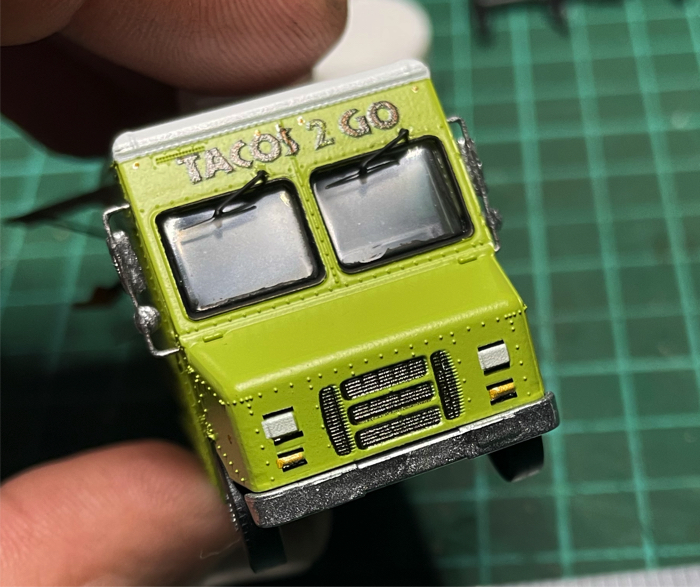

Et tant qu'à mettre du chrome...et bien les jantes et les pare chocs y passent aussi pardi !!
Il ne me reste plus qu'à "remplir" le comptoir réfrigéré en imprimant une suite de cannettes et en plaçant un plastique transparent dessus. Je colle le tout entre les montants de l'échelle précédemment mise en place et refait une main à notre sympathique serveur.
J'en profite pour faire une barre de maintient à la trappe de service, le tout sera peint en noir.
Je continue le détaillage avec la peinture de diverse poignées, bouchon de réservoir, sangles de capot etc
Idem pour le devant, où j'en profiterai pour souligner le contour des phares avec un rectangle en décalco.
Dernière modification par Daventry le sam. 8 mars 2025 22:28, modifié 3 fois.

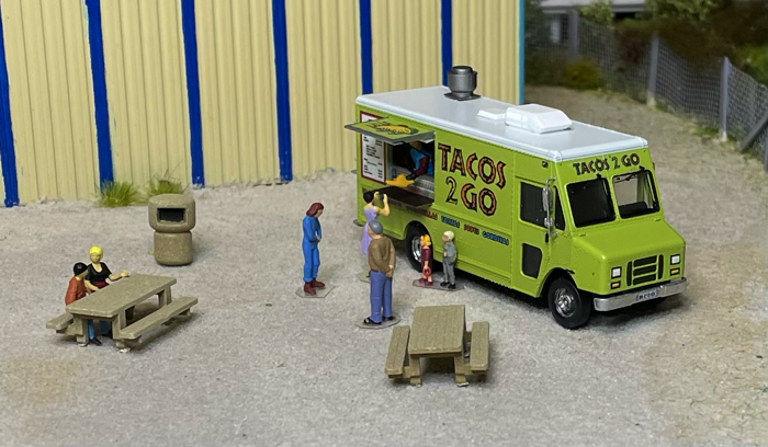

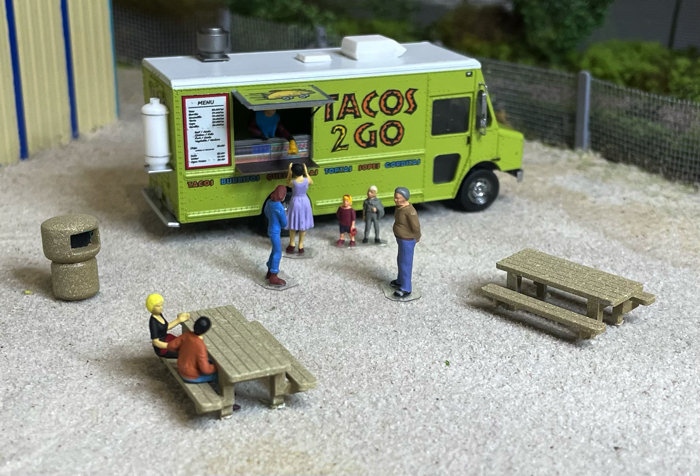

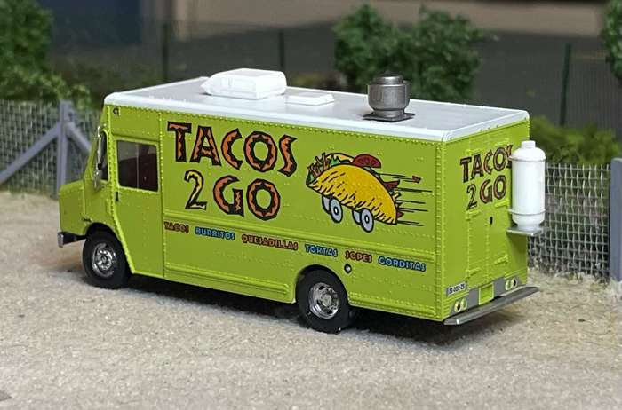

Et voici un bien joli modèle qui rejoint l'équipe de restauration de mon petit monde.
Maintenant à vous de jouer avec le vôtre ! ;-)
