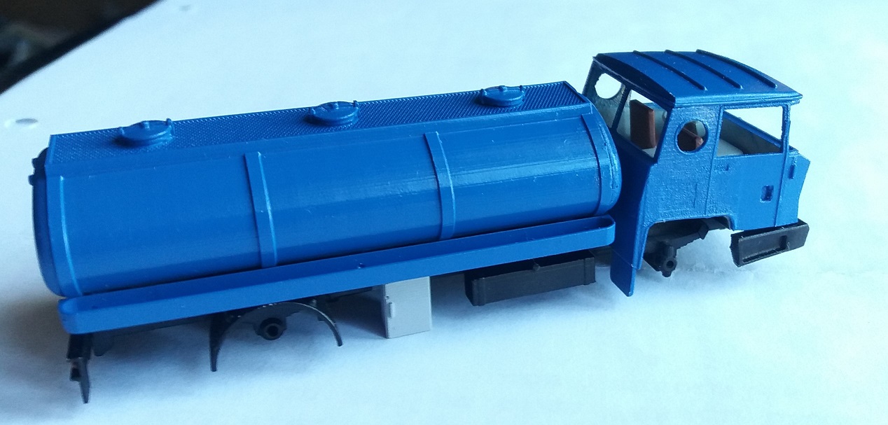

Un aperçu de la suite, un petit bleu.
Pour la teinte, bleu X4 tamyia avec blanc Tamyia mélange à 3:1
bernard (4).jpg (208.84 Kio) Consulté 7918 fois
Même retour que les autres sur l'impression 3D: fragile sur les petites épaisseurs, j'ai une "gouttière" latérale de la citerne qui s'est fendue toute seule, ce qui laisse supposer qu'il y a une tension quelque part et que donc les pièces bougent.
C'est confirmé avec les pare chocs qui ont une légère tendance à se déformer (sans grande conséquence).
D'autre part, les teintes ne sont pas stables sur cette matière. Mes pièces ont pourtant reçu une couche d'apprêt et on dirait que la matière "bois" les teintes et parfois la couleur de la matière ressort par transparence (suivant les teintes).

Publié : lun. 30 mars 2020 14:00
Paul,
je n'avais pas vécu ça sur les Bernard, mais oui sur le Brimont; pourtant traité de la même manière: nettoyage au Cif à la brosse à dents, puis passage au bac ultra-sons . . .
Les prestataires d'impression 3D ont peut être encore besoin d'affiner leurs process ?
Je ne sais pas s'il y a un rapport, mais j'ai lu quelque part (peut être sur le forum LocoRevue, mais je ne suis pas sûr) que le procédé d'impression par polymérisation aux UV demande à être "terminé" au soleil ou sous une lampe UV. Vrai ou pas? je n'ai pas essayé.

effectivement de ma petite expérience on m a dit de laisser le modèle quelque temps avant montage pour séchage complet

je ne pense pas, Olivier: vu de près les miens présentent le même état de surface, et n'oublions pas que la photo présentée par Paul est 2 ou 3 fois plus grosse à l'écran que le modèle réduit . . .

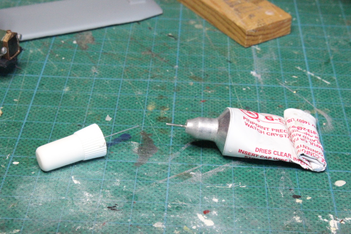

Tant que j'y suis, comment as-tu fais pour mettre en place l'entourage de calandre en photodec? les miens sont gondolés une fois dégrappés et le collage m'inquiète un peu...
Re: BERNARD SMD
Publié : lun. 6 avr. 2020 10:35
je n'ai pas eu de problème de gondole au dégrappage, du moins rien d'irrécupérable ! pour ça j'utilise une paire de ciseaux fins spécialement "prévu pour", acheté sur une bourse.
la colle cyano dilue les peintures Railcolor, tu as dû le remarquer ! et il faut donc l'éviter pour ces détails.
j'ai utilisé la colle vendue par Automobilia:
http://www.automobilia.de/estart.htm
ça ressemble à ça:
2020 04 06 (4).JPG (269.98 Kio) Consulté 8404 fois
Mais comme rien n'est parfait, cette colle vieilli rapidement dans son tube (elle s'épaissi); et quand il n'y en a plus, son prix + les frais de port sont importants . . .
je ne sais pas si on peut trouver ce genre de colle chez Cultura ou équivalent ?
