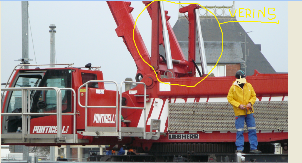

Après etude de la vraie machine, je ne suis pas grutier donc j'ai du apprendre en étudier le fonctionnement, le chevalet, cette partie qui bascule d'avant en arriere grace au fil est en réalité pousser pas deux verins à son pied, verin que herpa n'a pas jugé utile de repoduire, ces verins poussent le chevalet de 0 à 90 degrés dirons nous tandis que la gravité s'occupent de 90 à 180 en gros, des l'instant que la fléche est en place, elle tire dessus constamment. le treuil permettant donc de mater et demater la flèche, c'est à dire de lui donner l'inclinaison voulue.

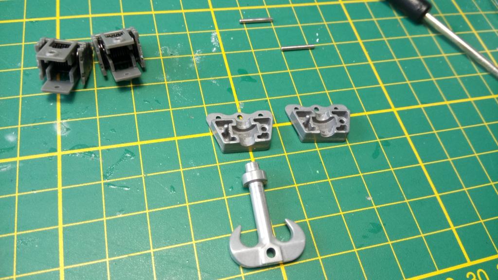

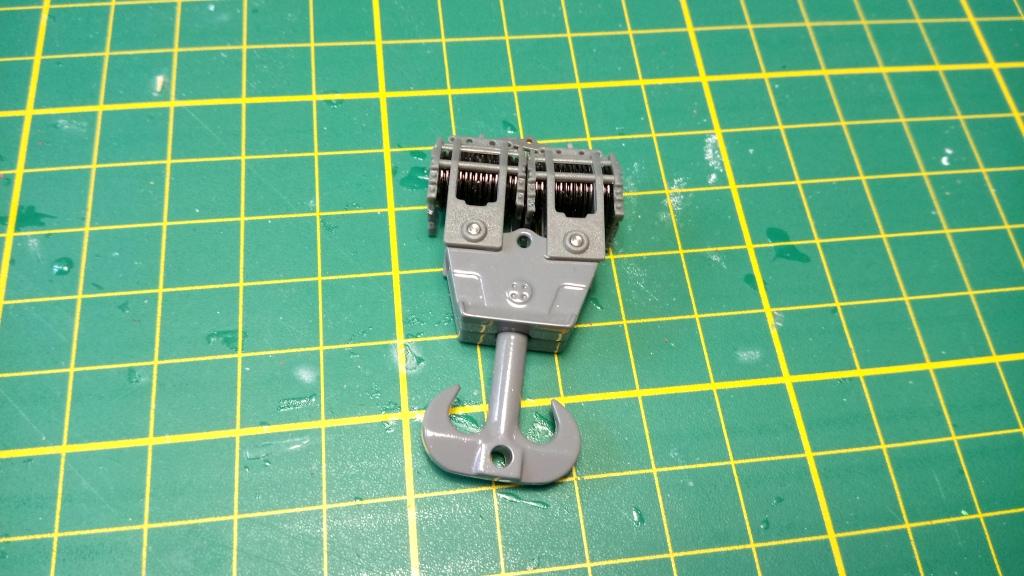

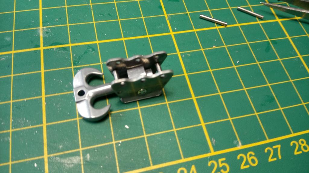

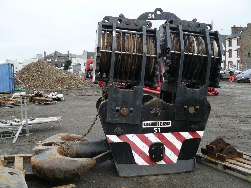

Tourelle check, flèches check.... je passe au crochet, petite pièce mais gros dossier ! en effet, là encore, herpa a pris un raccourci... un raccourci qui ne convient pas . Le crochet si il possède la fonction de rotation n'a pas en revanche celle de la bascule, la bascule est surtout utile quand le crochet est posé au sol ou sur un camion. j'ai pris en main cette modification.
état des lieux avec le crochet 600 tonnes herpa

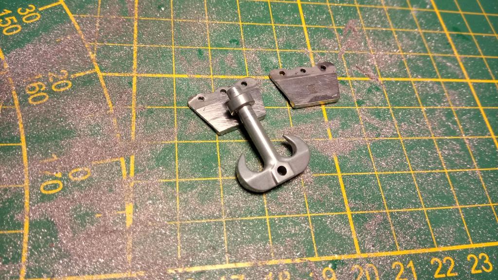

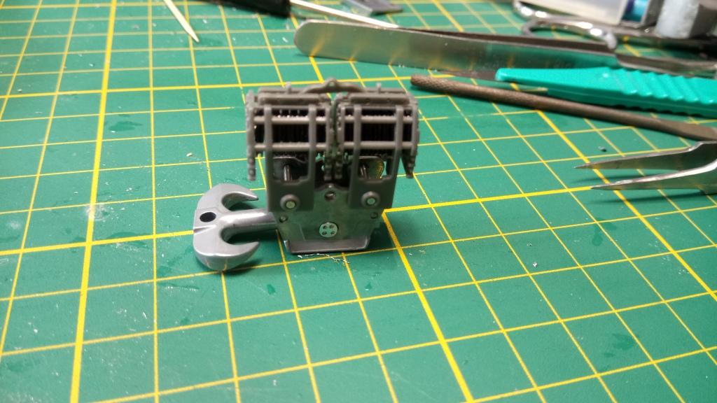

démontage et décapage de ce dernier
passage à la lime pour ne garder que les toles de coté

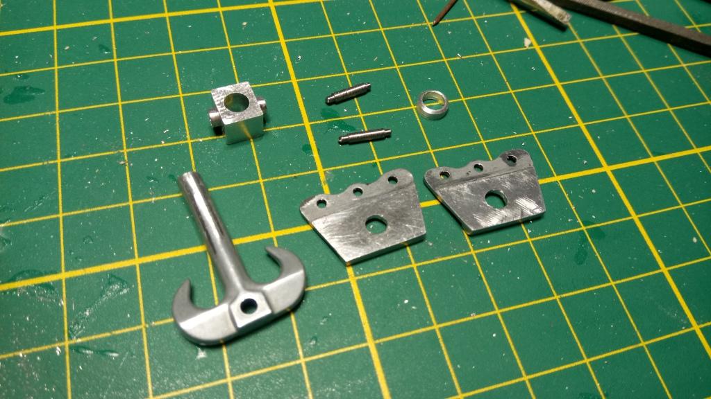

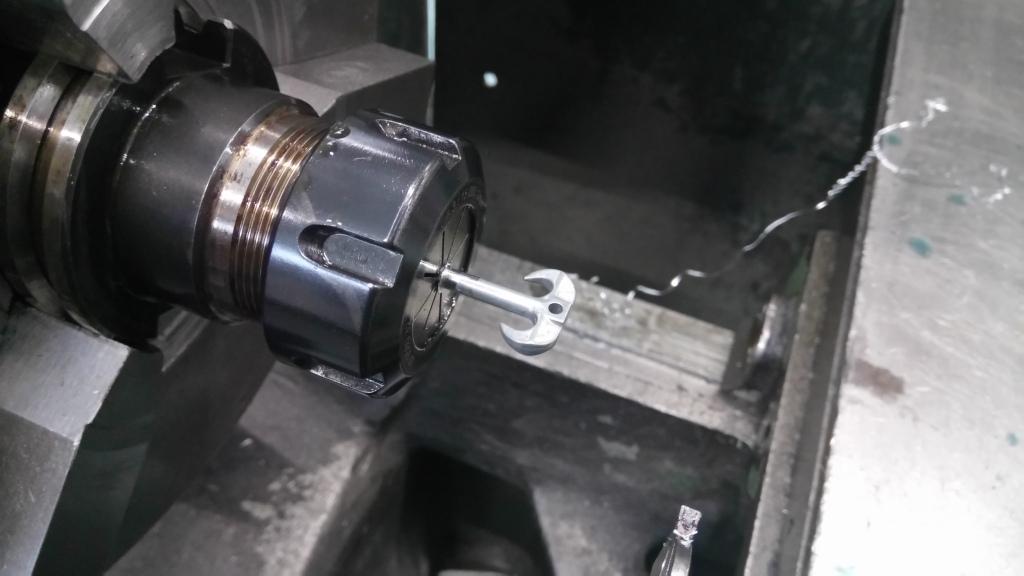

passage au tour de la partie crochet pour faire sauter la collerette sans reduire la longueur de la tige

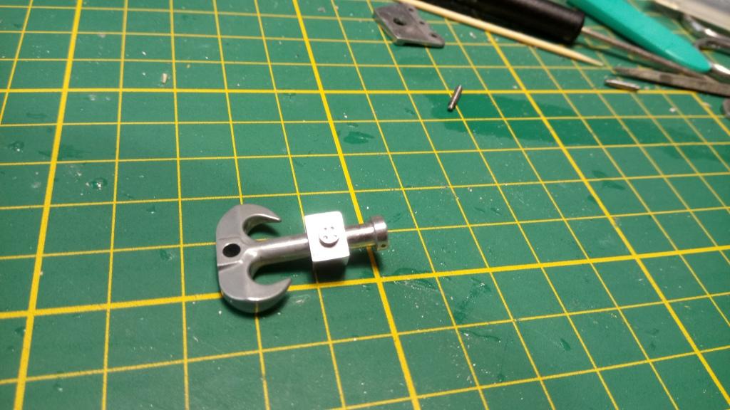

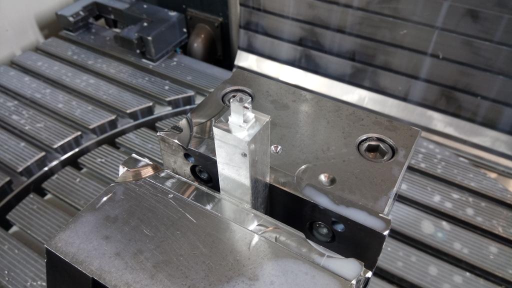

petit confort lié au métier, fabrication du carré de liaison tige tole sur mon centre d'usinage 5 axes,
Publié : lun. 1 nov. 2021 08:31
par Jérôme DELAMARE
les nouvelles pièces sont faites en alu, nouveau carré, nouvelle collerette et nouveaux axes
on passe au remontage pour vérification

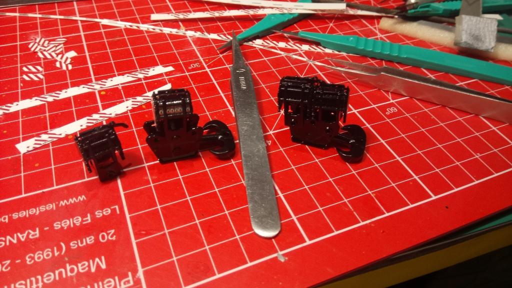

puis passage en peinture noire
du coup, j'en ai fait 2 un pour la ponpon et un pour les convois Felbermayr

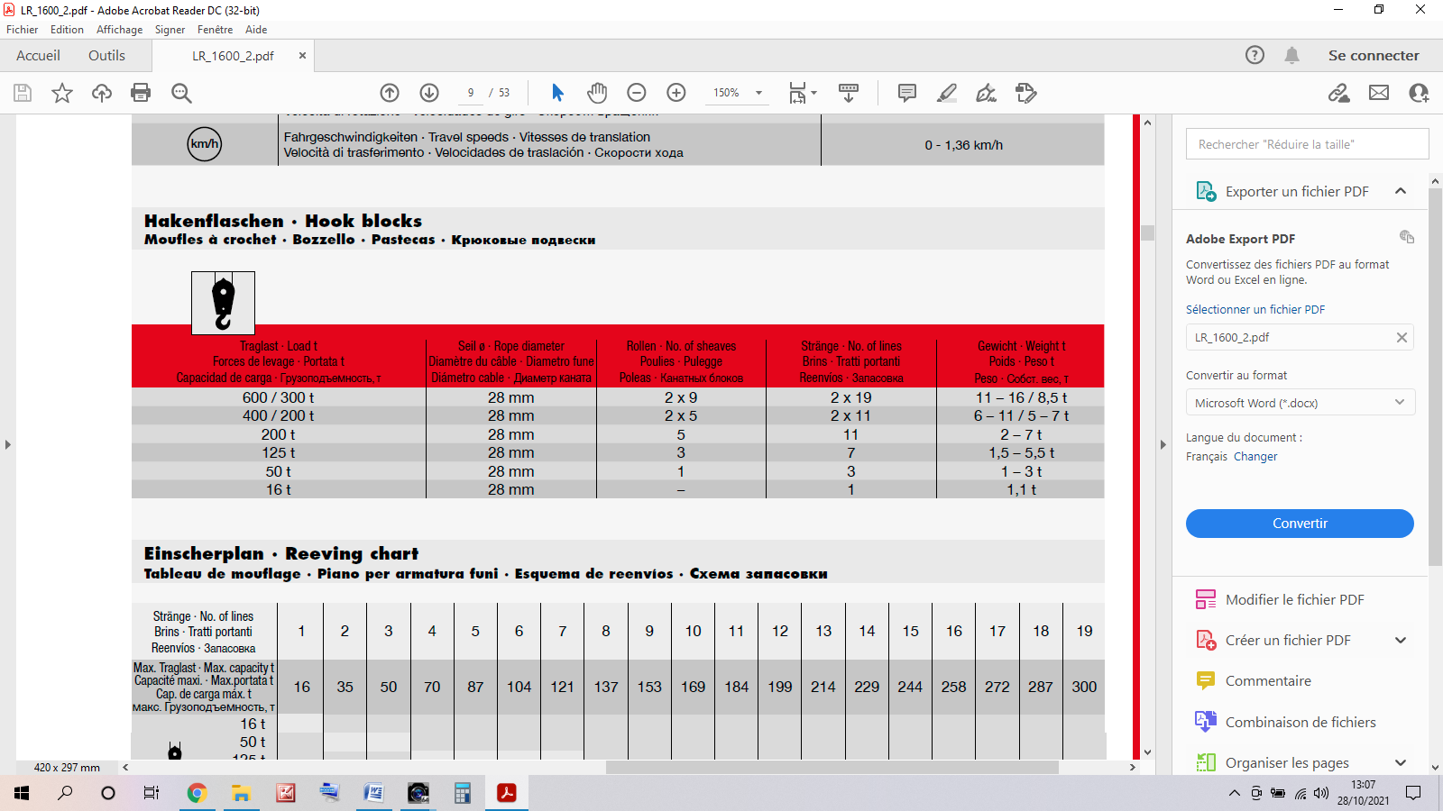

Combien ça pèse en vrai ce genre de bestiole :?:
Publié : lun. 1 nov. 2021 12:48
GLB5R a écrit :Travail d'orfévre.
Bravo Jérôme. :)
A priori, le plus lourd des crochets en version 600 tonnes pèse 16 tonnes… :guitare:
Publié : lun. 1 nov. 2021 13:41
par Jérôme DELAMARE
MERCI à tous ;-)
Tout a fait le poids peut monter jusqu'a 16 tonnes
et une petite photo du vrai
