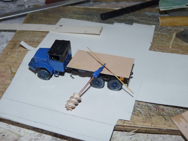

Attendez de voir la vis sans fin… ça risque de nous calmer quelques jours… :biglol: :biglol: :biglol:
Re: Bon je me lance
Magnum51 a écrit :Attendez de voir la vis sans fin… ça risque de nous calmer quelques jours… :biglol: :biglol: :biglol:
méchant ! :cry:
Re: Bon je me lance
Didier, tu te débrouilles vraiment bien avec trois bout de plastique et deux plaques de photodécoupe...
Il est top ton IVECO. :zuzu06-21c9:
Re: Bon je me lance
méchant ! :cry:
Non, réaliste ! :biglol:
Re: Bon je me lance
ça m'a rappelé que j'ai ça depuis des années et qui est toujours en attente d'être terminé...
