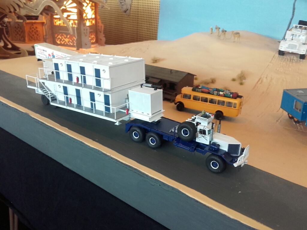

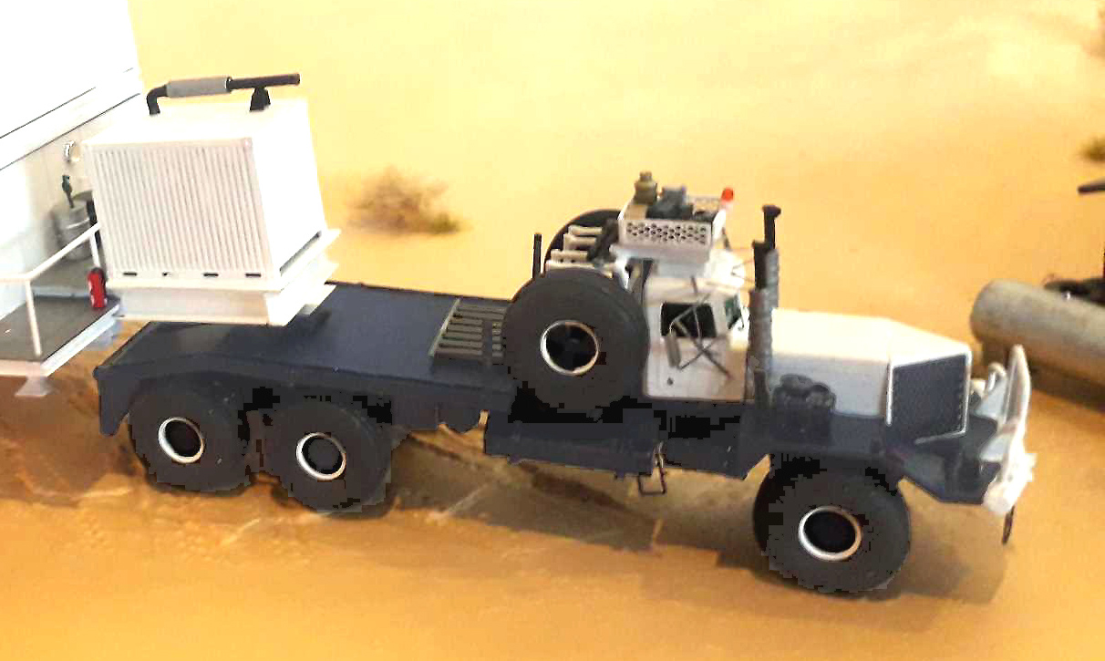

Bon ça y est je suis rentré j'ai bien mangé avec toute la famille (5 gamins + les parents), maintenant un peu de photos.
Et pour finir rencontre avec le Titan de Jean-Mi
Re: Mes débuts
Quelle gueule le 953, une parfaite réussite. A mon avis l'une des plus belles réalisations de notre baroudeur J.P et je ne parle pas de l'ensemble, que c'est beau ! (Pas aussi beau que moi, faut pas exagérer :old-5ab: :PDT_nud: ) Tu t'es donné à fond J.P, après une réalisation pareille, tu ne dois plus rien avoir dans les chaussettes , vidé le chef, il vient de donner tout ce qu'il a de meilleur. On ne va pas le voir réapparaitre avant trois semaines. Électrocardiogramme, transfusion sanguine, respiration artificielle, vitamines A, B , C , D , E , pilules bleues trois fois par jour. A mon avis il n'est pas près de nous refaire une maquette comme celle-là, c'est le travail de toute une vie.
Merci de nous en avoir fait profiter (Peux-tu me rappeler à quel hôpital tu es ? :guitare:)
Re: Mes débuts
Quel convoi magnifique :master:
peut-être à le voir dans 3 semaines :ganglol:
Re: Mes débuts
Pour Jacques: c'est vrai que c'est le modèle qui m'a demandé le plus de boulot mais je ne désespére pas de faire pire :ganglol:
Pour Bernard: il fera parti du voyage à Lorient bien sûr. ;) ;)

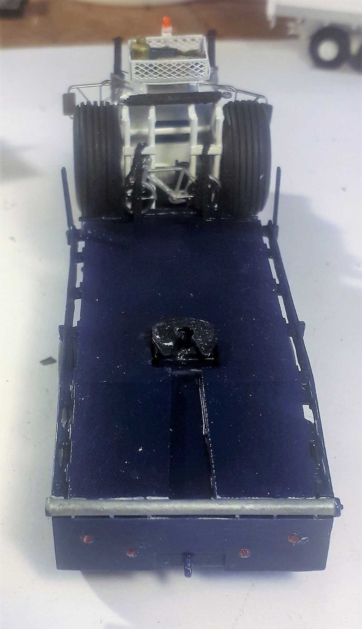

J.P, peux-tu nous faire une photo du genre de celle-ci mais avec un éclairage qui nous permette de bien voir les détails du châssis s.t.p ?
T'as intérêt à dire OUI ! :PDT_duel:

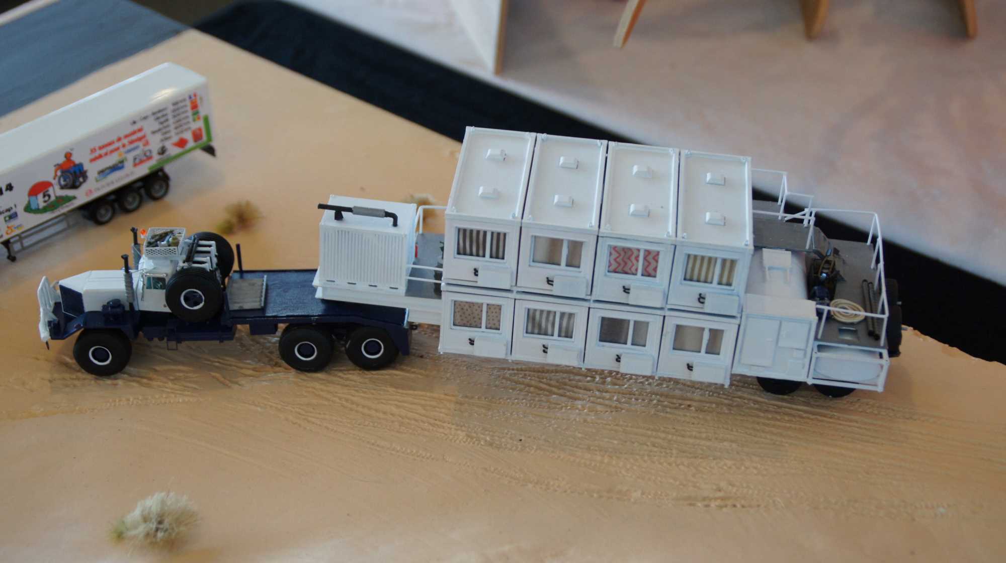

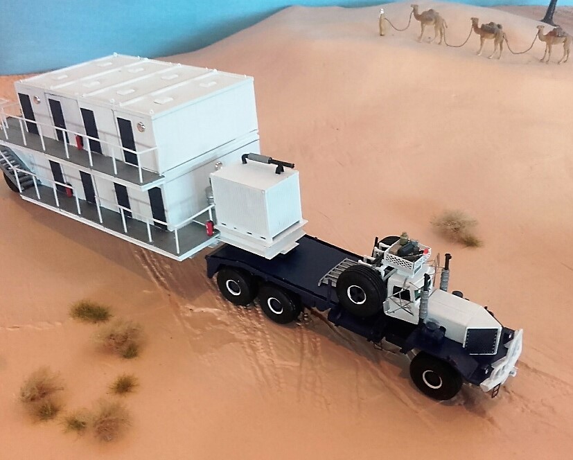

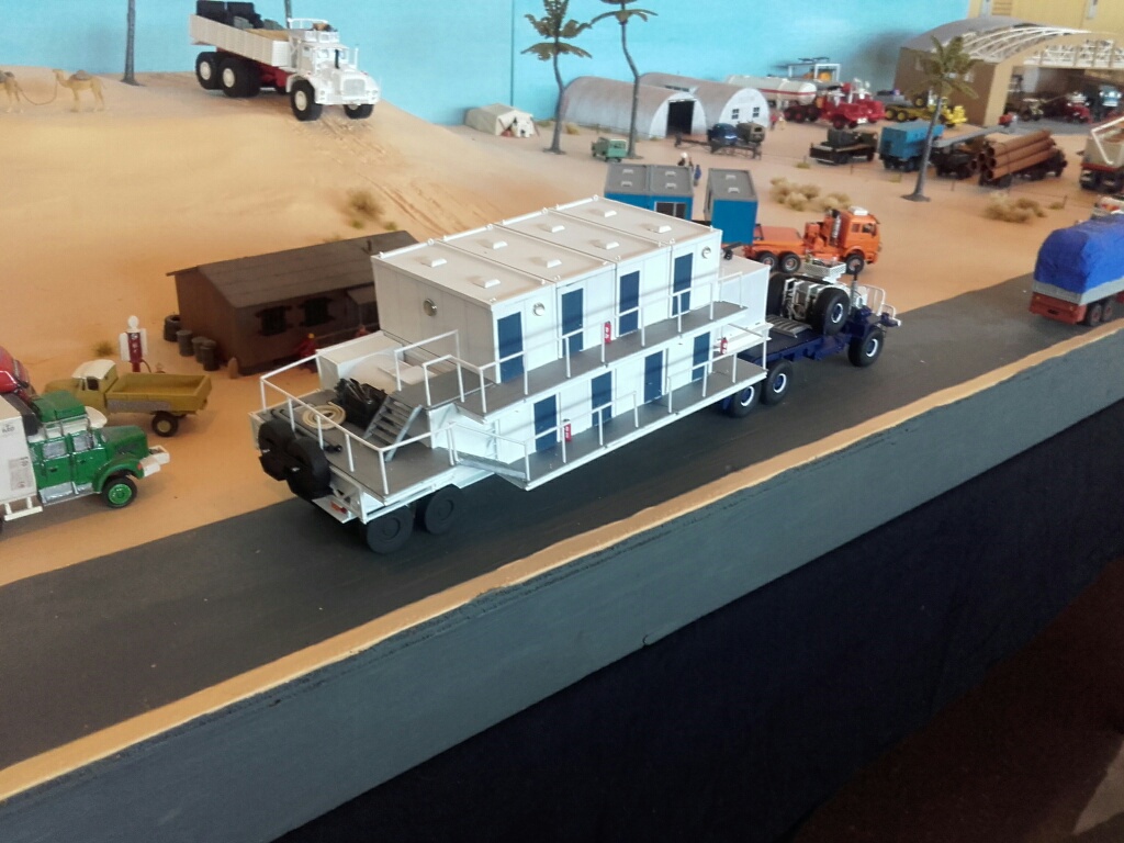

Voilà ma petite contribution …
Re: Mes débuts
Alors là Jean-Paul CHAPEAU BAS :master: :master: , une base vie mobile :zuzu06-21c9:

Re: Mes débuts
Quelle belle base de vie ça ferait pour le petit commerce de mes filles ! Tu me prête ta base J.P ?
( T'auras un pourcentage !) :guitare: :guitare:

Re: Mes débuts
Message par claude »
superbe :master:
Re: Mes débuts
Superbe ensemble Jean-Paul.
Bravo et peux-tu nous donner des explications sur la construction de la base vie ?

Re: Mes débuts
excellent ce convoi le TOP
Messages : 2123
Re: Mes débuts
Magnifique JP !!!
:master: :master:
Toi aussi tu mérites la note maximum !
Re: Mes débuts
trop bien cette petite partie d'un désert....et alors , les véhicules.....je trouve pas les bons mots pour exprimer ..... :zuzu06-21c9:

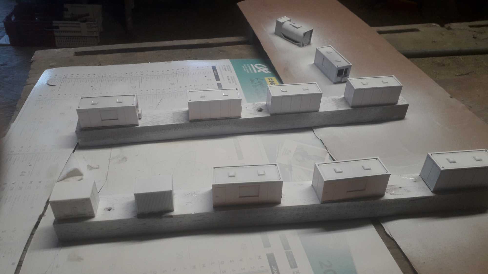

Re: Mes débuts

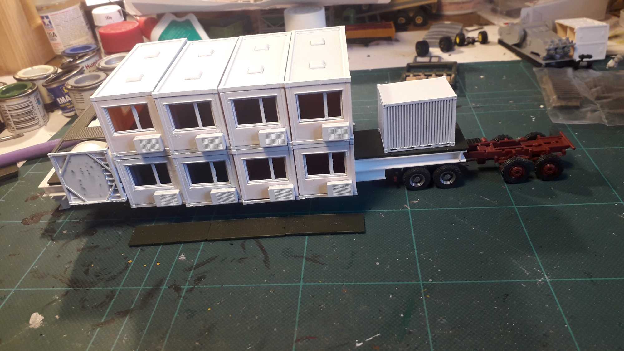

OS-KEN23 a écrit :Superbe ensemble Jean-Paul.
Ayant entre les mains le Ken 953 j'ai cherché quoi lui mettre sur la sellette.
Ayant vu pas mal de base de vie je me suis dit ça devrait le faire.
J'ai d'abord cherché les bungalows qui allaient bien.
Après plusieurs essais ce sont finalement ceux de chez Faller (trouvés dans la boîte à Mer.e) les mieux.
1, 2,3 coups d’apprêt et les couleurs bleu, jaune et rouge disparaissent.
Ensuite j'en colle 4 côte à côte cela me donne la longueur du milieu du plateau.
J'utilise de Evergreen en H de 6,3mm pour faire le châssis.
J'en laisse dépasser 2cm sur lesquels je colle une autre barre de 6,3 pour le col de cygne (50mm d'utile pour le petit conteneur et le passage).
Je procède de la même manière à l’arrière pour l'essieu arrière mais sur une longueur plus grande 55mm d'utile.
Je monte à blanc.
