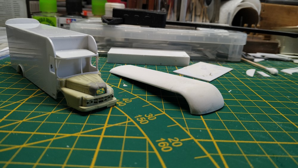

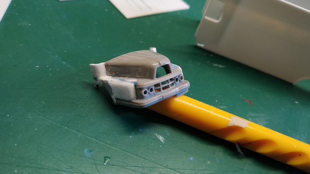

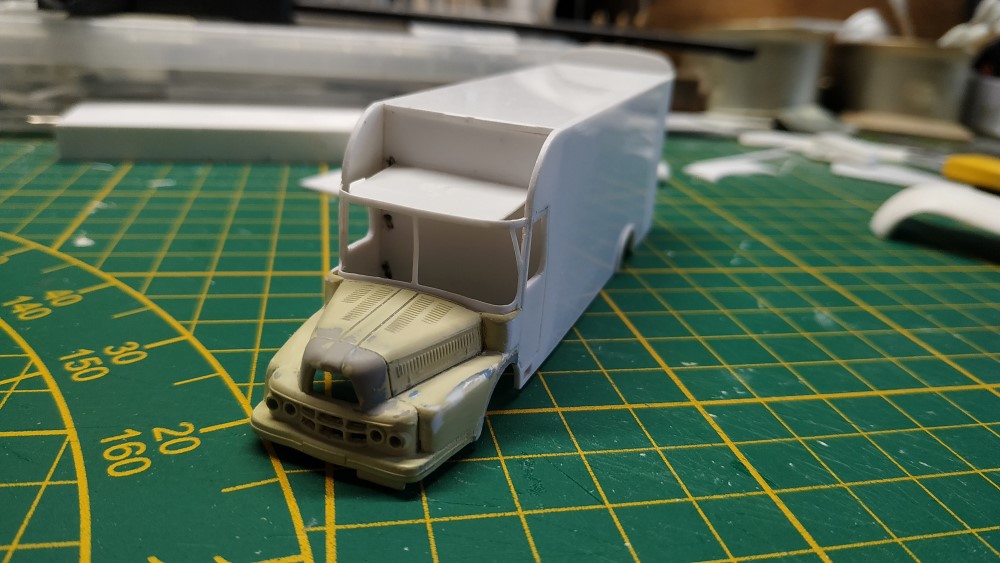

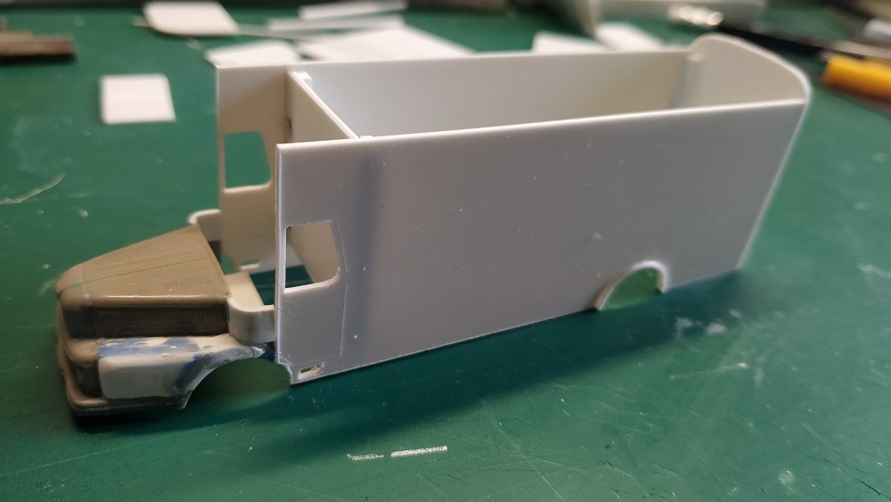

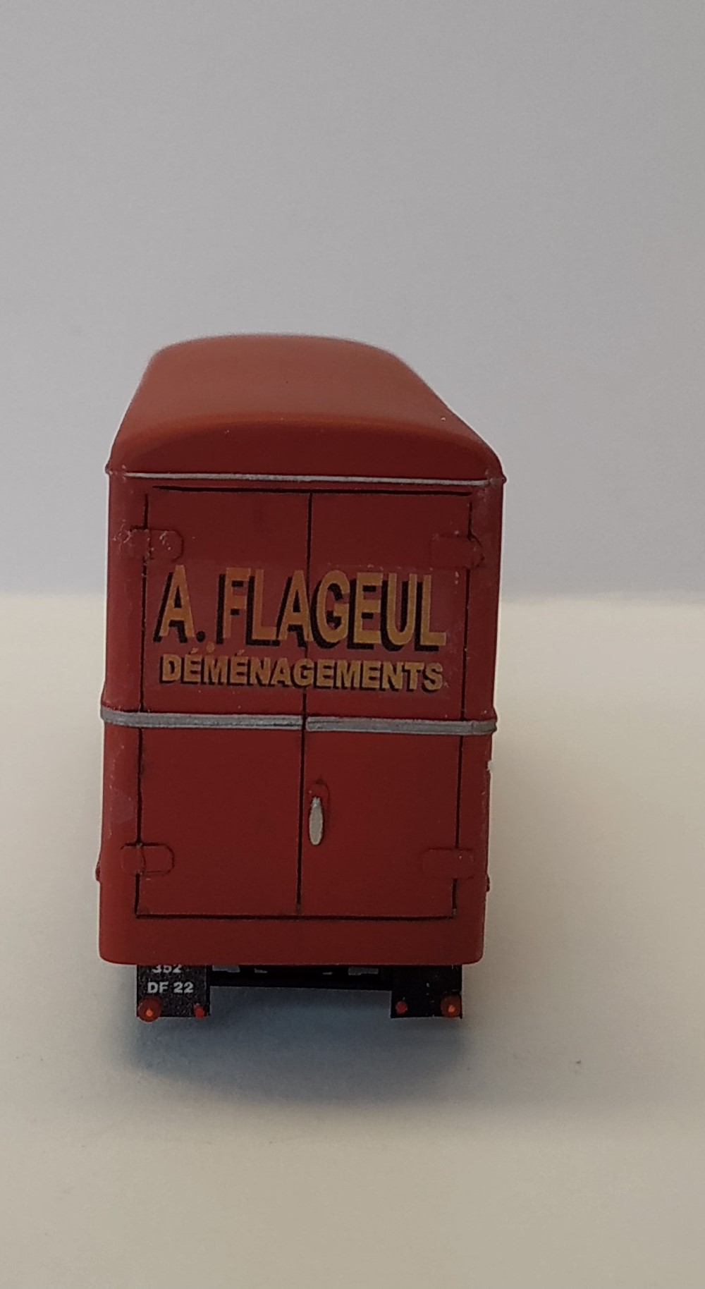

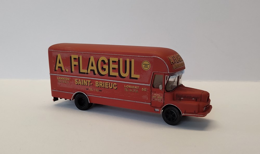

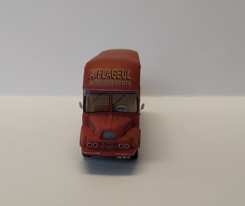

Voici un déménageur de Saint- Brieuc les transports FLAGEUL.
C'est une carrosserie L'abbé de Lamballe fait à partir d'un unic Zu.
Je suis parti d'un unic zu brékina, avec la transformation de la cabine et réalisé le pare-brise particulier de l'abbé et sa visière pare-soleil.

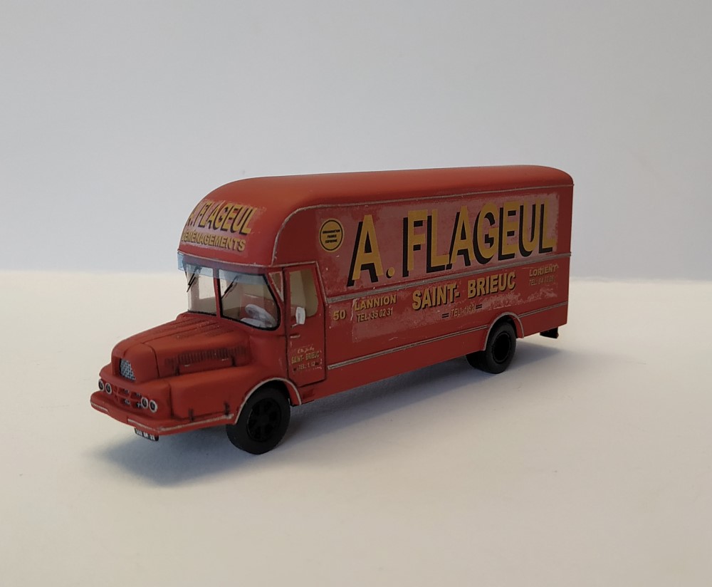

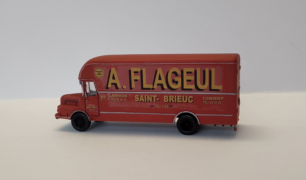

J'ai eu des problèmes avec les décalcos car le jaune ne se voyait pas sur le rouge, nos encres d'imprimantes sont transparentes sur le film, il faut du blanc en dessous.
J'ai doc fait faire chez Max Model mes décalcos et une fois posés nulle, on voit un voile gris après vernis.
J'ai doc tous enlevé et reposé avec un autre produit spécial.
Rebelote idem après vernis, le film est pour moi trop épais et surtout il n'est pas lisse.
Je suis déçu, il est possible plus tard que je refasse tout.
Je vous le présente quand mème.

Superbe travail de carrosserie.
Bravo et pour les décalcomanies, c’est seulement suivant certains angles de vue sinon ça passe très bien.
Messages : 1093
Magnifique :vener: et même observation qu'Olivier sur les décalques !
Superbe :vener:
un coup de vernie mat genre tamiya peut- être !
ça lui fait une peinture vieillissante le vent salé sans doute :smoke:
quand au pare-brise une oeuvre d'art :vener: et comment t'es arrivé à faire le vitrage en MICA !
Messages : 657
bdoni a écrit :Voici un déménageur de Saint- Brieuc les transports FLAGEUL.
wahouou... le travail sur le pare brise et la caisse en général, superbe ... !
belle leçon de modélisme ! :vener:
Pour ce qui est des décals, tu aurais du passer une couche de vernies brillanteur le modèle et poser tes decals, cela aurait atténué les défauts de ton support.
Tu as raison il est vraiment trop moche je t’en débarrasse quand tu veux :dehors-20ab0: :dehors-20ab0:

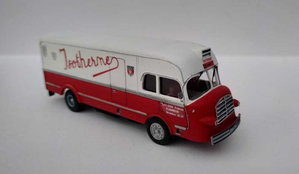

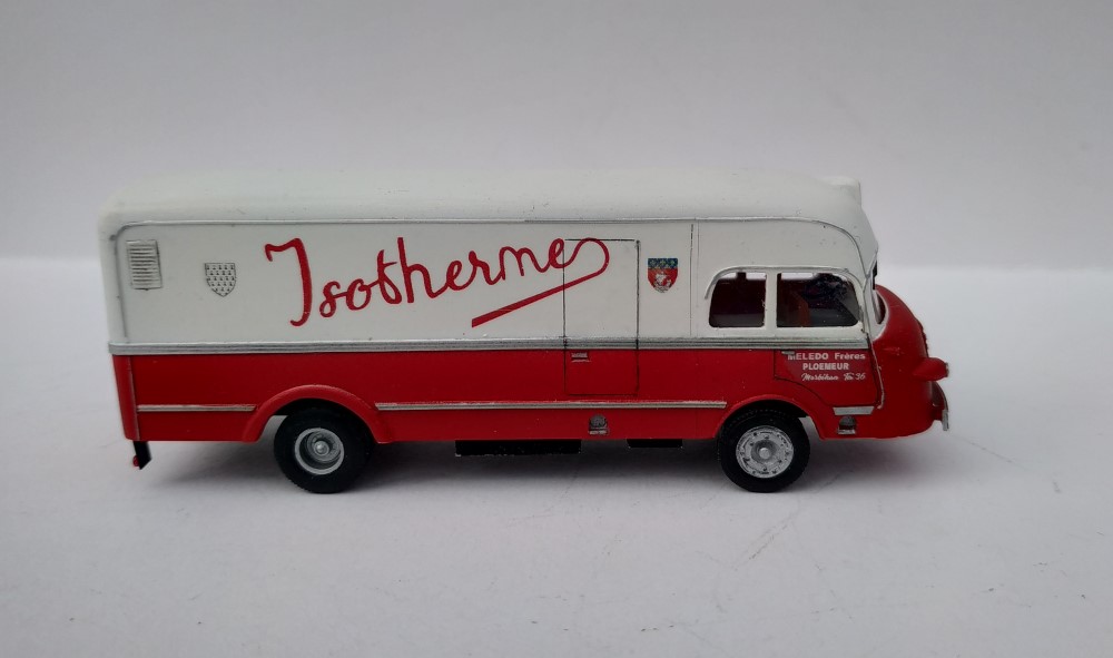

me revoilà avec le trentième camion.
C'est un SOMUA carrossé en frigo par tual et goumelen pour les transports MELEDO de LORIENT.
Comme toujours construction intégrale.

Je viens juste de découvrir ce sujet que j’ai parcouru depuis le début.
C’est éblouissant !
Bravo :zuzu06-21c9:
Toujours au top
Chapeau bas :P
mettre en forme le capot moteur n'a pas du être facile !
Y a pas à dire, l'ancien a un certain charme sinon un charme certain ....chapeau ! :vener: :vener: :vener: :smoke:
On s'en prend toujours plein les yeux avec tes réalisations ! Bravo !
