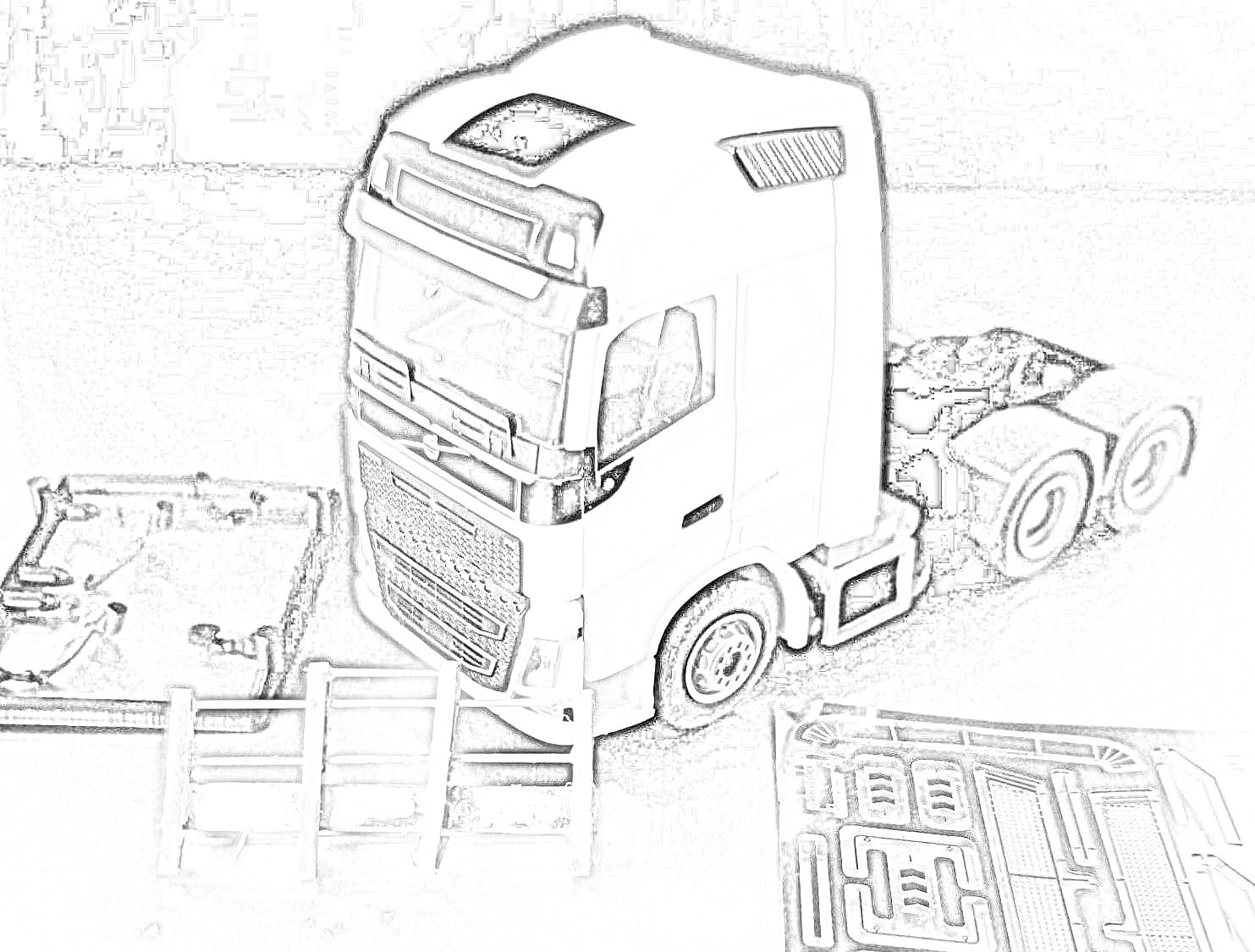

Voilà à quoi tu dois arriver !
Dans mon cas j’ai bouché les phares pour le mettre sur mon MAN...

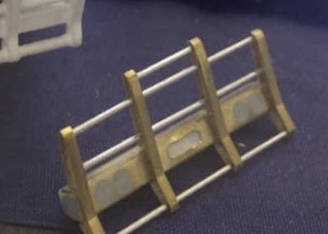

Beau de loin, mais loin d'être beau ...
Re: Les "divers" de Fred

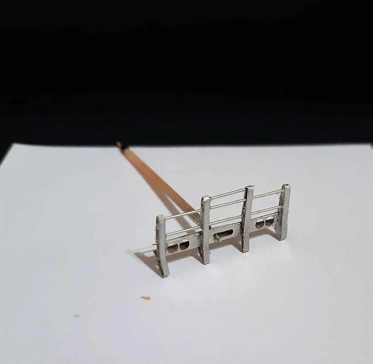

Didou p a écrit :ne râle pas comme ça, :biglol: Tu fais du super boulot.
Question : Colle où soudure ??
Colle cyano ...
Un pare-buffle, indispensable sur les routes belges. Animal bien sympathique qui vient d'être introduit dans les campagnes suite à son risque de disparition en Afrique et en Asie. Chauffeurs méfiez-vous, vous avez échappé aux coups de pompes, attention aux coups de buffles ! :biglol: :biglol: :biglol:
Comme souvent, je taquine ! :guitare: :smoke:
Fred a écrit :Beau de loin, mais loin d'être beau ...
ouais mais bon, c'est toujours pareil: tu nous mets une photo 4 ou 5 fois plus grosse que l'objet réel, alors la moindre poussière se voit comme le nez au milieu de la figure :!:
En ce moment, je fais de la sous traitance pour Jean Paul: une cabine de Saviem MTP; comme je n'ai pas de mémoire je regarde de près ceux que j'avais fait il y a quelques années . . . ben je me rends compte que c'est plein de défauts :oops:
Mais ce n'est pas fait pour être regardé à la loupe, alors contentons nous de les admirer de loin ;)

Ce que je retiens quand même c'est la finesse et la qualité des photos découpes de notre ami Olivier, c'est juste moi qui manque de maîtrise et peut-être d'outillage ad'hoc ...
Pour rappel : http://www.autho87.fr/viewtopic.php?f=11&t=7

Un petit nettoyage au stylo fibre de verre peut être.!!!!

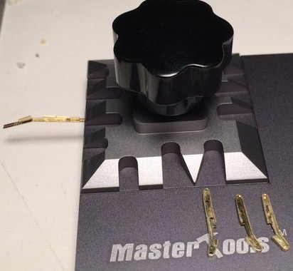

Effectivement les photodécoupes sont fines pour essayer de s'approcher au mieux de la réalité et qu'elles ne soient pas difformes sur le modèle !
Pas facile de concilier tous les paramètres et je vous conseille d'utiliser une plieuse de ce genre pour maintenir les pièces pendant le collage à la cyanolite liquide :

Et à la SRE ? Pour la photodec, c'est mieux, non ?

Didou p a écrit :Un petit nettoyage au stylo fibre de verre peut être.!!!!
Merci pour le p'tit truc ;-), mais il est pas fini mon pare-buffle ... je dois encore boucher les divers trous ... ;)
Je lui ai juste mis un p'tit coup de gris pour voir ... les défauts ... :smoke:

Soudure par Résistance Electrique
je n'en ai pas l'expérience, je ne sais pas si ça va bien pour de si petites pièces ???

Gérard, en ne chauffant pas trop et avec une soudure au bismuth par exemple, cela va très bien !
Pour la cyano, ça me rappelle quand je construisais le Bismarck au 1/200 que je râlais un peu sur le forum parce que les catapultes, environ 2 cm de long mais plus de dix pièces, à souder c'était un peu galère, les autres collaient à la cyano. Sur un truc aussi petit, combien de doigts collés :biglol:

- le camion a été livré ce jour et part au démontage pour peinture ...
- le pare-buffle check,
