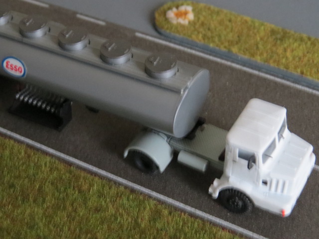

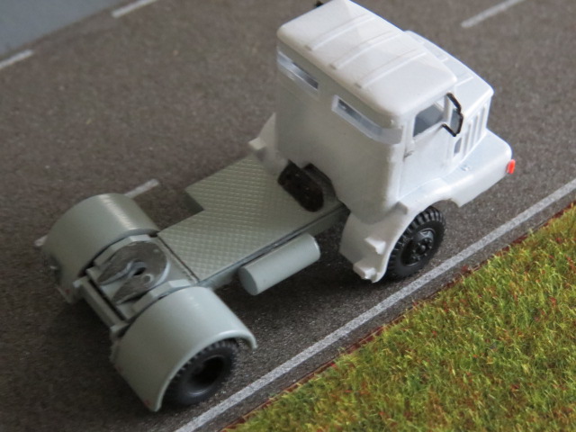

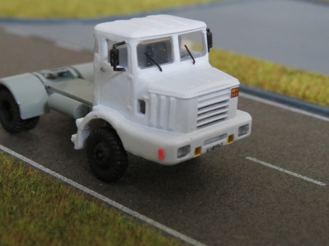

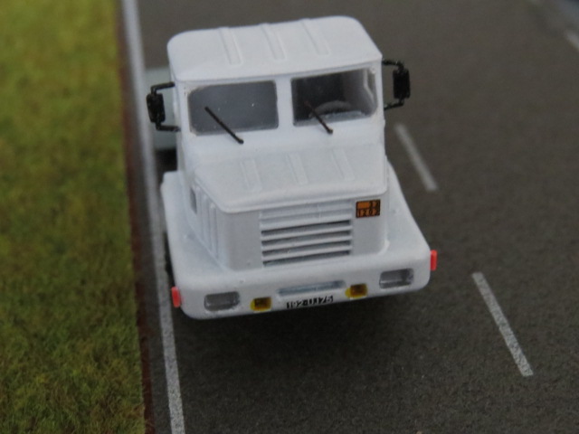

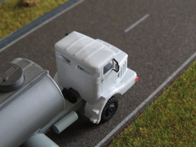

Mon TONTON est fini :smoke: :smoke:
quelques détails à revoir peut-être, j'ai trouvé et bricolé une citerne passée à 2 essieux
Re: Laissez-moi vous présenter mon "TONTON !
Super sympa beau montage
Bien restitué ton "TONTON" tout blanc :vener: , ce sont les vitrages d'origine ? As-tu reproduit les bonbonnes d'air côté chauffeur comme le réclame à corps et à cris notre J.P national ?
Dommage on ne voit pas l'ensemble tracteur + semi en entier :smoke:
Bien restitué ton "TONTON" tout blanc :vener: , ce sont les vitrages d'origine ? As-tu reproduit les bonbonnes d'air côté chauffeur comme le réclame à corps et à cris notre J.P national ? J'aime bien les feux de chaque côté du pare chocs :P
Il est bien beau. :vener:
Tu les a fait avec toi tes clignotants?
GLB5R a écrit :Il est bien beau. :vener:
Il est bien beau ton tonton.
pour les clignotants : evergreen Item No 219 rond 0,64 mm
pas de photos coté gauche les bonbonnes sont pas encore faites 2 grosses et 2 petites
ça va agacer SIMTREX vitrages taillées et encastrées même les vitres arrières taillées
dans une boite. :smoke:
Il est réussi ton "Tonton" ! C'est "tata" qui va être jalouse... :smoke:
