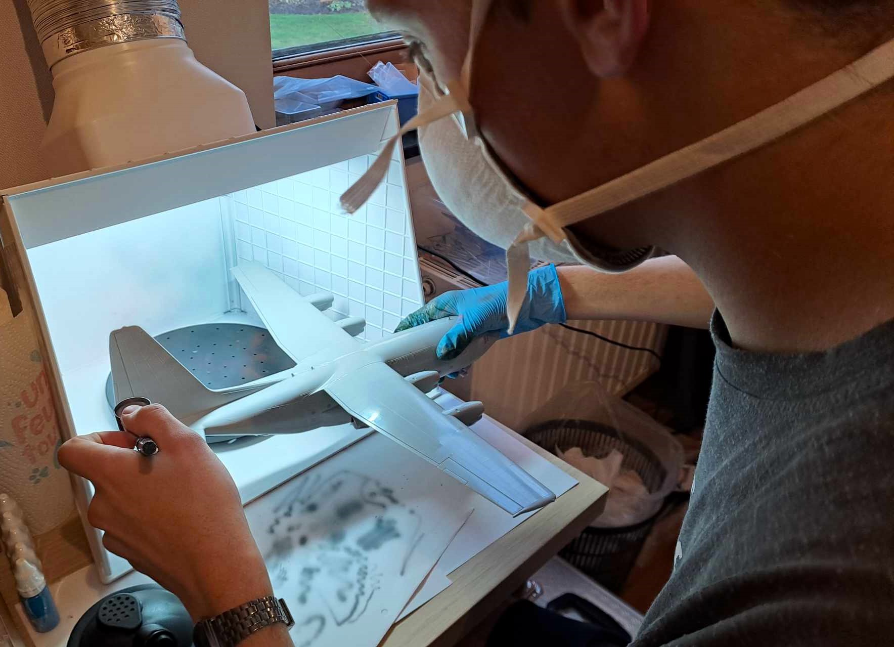

Voilà, après 1 an depuis son acquisition, cela fait 10 jours que l'aérographe tourne ... mais pas pour moi, ni par moi ... c'est le plus grand qui est occupé avec
Re: Aérographe
La relève arrive à grand pas chez toi. C'est vraiment chouette.

I have many questions......is it 1-87 scale?.....If it is, who is its maker and where do I get one?
It will be beautiful when finished!
Re: Aérographe
No it's 1/72nd, sorryradar-o-reily a écrit :I have many questions......is it 1-87 scale?.....If it is, who is its maker and where do I get one?![]()

Je sais pas, mais à mon avis, la cabine est déjà un peu petit
Re: Aérographe
Pari gagné d’avance! Y goûter, c’est ne plus s’en passer…gérard a écrit :![]()
je parie une bonne bière qu'il va vite y prendre goût![]()
Comment que les gamins vont donner des leçons de Modelisme à leur papa…
