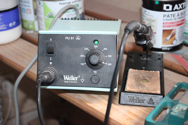

la souduration du laiton, vaste sujet . . .
On va commencer par la soudure, le reste (souduration, soudurage, voire soudurationnage . . . ) n'étant qu'extrapolation linguistique variable selon la difficulté rencontrée
Les i-cahiers de Gérard Huet m'avaient bien aidés, mais il a pris sa retraite il y a quelques années et je ne retrouve pas ses cahiers sur internet
grosso modo il disait:
- d'utiliser un fer à température réglable
- d'utiliser des soudures à températures de fusion différentes; et d'y adapter la température du fer pour éviter le problème précédemment cité, à savoir le déssoudage de tout quand on veut ajouter le dernier détail
à l'époque, j'avais donc acheté différentes soudures, avec différents points de fusion:
- soudure à l'argent 240°
- 224°
- 188°
- soudure au bismuth 145°
- 70° pour métal blanc
et un fer Weller à température variable.
Plus récemment, Denis Bagot, de SMD, préconise de "ne pas se prendre le chou" avec tout ça (c'est moi qui reformule!) et de se contenter de la soudure d'électricien . . .
à partir de tout ça, c'est comme pour la peinture à l'aérographe: c'est l'expérience personnelle qui compte le plus .
Donc moi je, mais ce n'est pas forcément une vérité absolue:
- je préfère avoir un fer très chaud quelque soit la soudure utilisée
- sauf pour la soudure métal blanc: je ne sais plus ce que j'ai fait il y a quelques mois, mais avec un fer "pas trop chaud" j'en ai un bon souvenir.
- les soudures à différents points de fusion: ben ... j'ai du mal à "sentir" une différence entre 224 et 188°
- MAIS: la soudure à l'argent est plus solide que les autres, ce qui permet de bien renforcer des pliages qui restent fragiles (sabots de frein de wagon, par exemple !) et de faire les premières soudures de châssis, sans crainte pour la suite avec des températures de fusion plus basses.
- MAIS AUSSI et ça me parait très important: l'utilisation du flux décapant pour laiton/maillechort: indispensable pour les soudures précédemment citées, il décape (c'est son nom !) le laiton et fait "filer" la soudure, évite les "soudures froides" (= soudure qui n'adhère pas au support) et accessoirement fait tellement "filer" la soudure que ça évite les surépaisseurs.
- MAIS AUSSI utile pour la soudure d'électricien: qui possède une âme décapante pas toujours suffisante . . .

ah oui, j'oubliais un détail important:
G Huet préconise de faire des "paillons" de soudure:
même pour la soudure d'électricien que l'on utilise "en fil", il faut couper des tout petits bouts de soudure, à positionner sur le flux, avant d'appliquer le fer. En théorie, l'apport de soudure doit fondre sur les pièces à souder et pas sur le fer.

Re: le train, comme tout le monde ! ! !
Merci Gérard pour toutes ces précisions.
Tu as un fer de quelle puissance ?
Les pannes sont interchangeables ?
95 watt d'après la plaque constructeur, température réglable de 150 à 450 degrés.
panne interchangeable, mais je ne me suis pas vraiment posé la question . . . faudrait peut être, une panne plus fine pourrait être utile !
j'oubliais encore une ou deux choses:
- la soudure liquide utile pour assembler deux pièces l'une sur l'autre
- et dans ce cas, l'utilisation du flux décapant (sur la pièce sur laquelle on va appliquer le fer) qui a aussi de bonnes propriétés de transfert thermique et facilite ainsi la propagation de la chaleur dans l'assemblage.

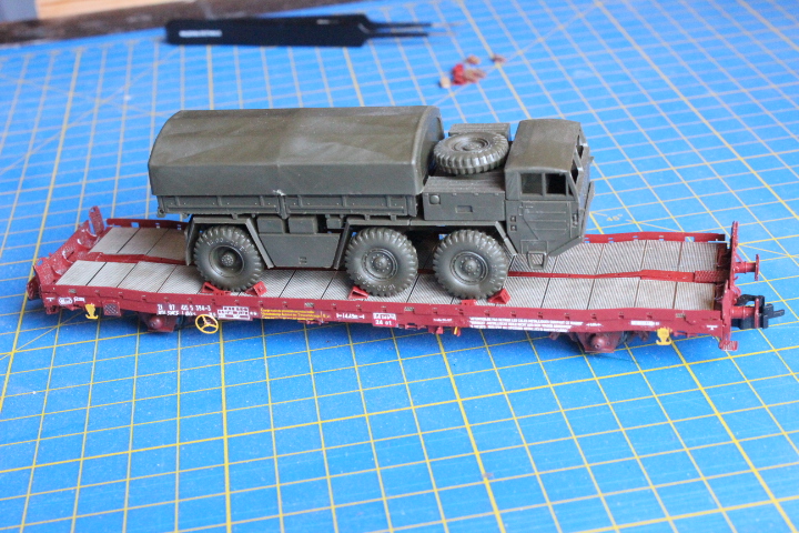

sur mon wagon, j'en ai fini avec la soudure:
. . . mais je ne vous dirais pas que c'était facile
Il y a du boulot de soudure, félicitations à toi
chapeau ! ça c'est du travail

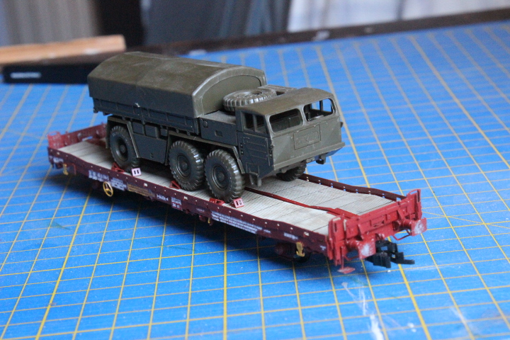

mon wagon est peint et décoré.
Les cales ne sont pas collées, le chargement est provisoire . . .
Il est beau ce petit plateau sur rail, on dirait pas qu'il a été construit en soudure. Du beau boulot

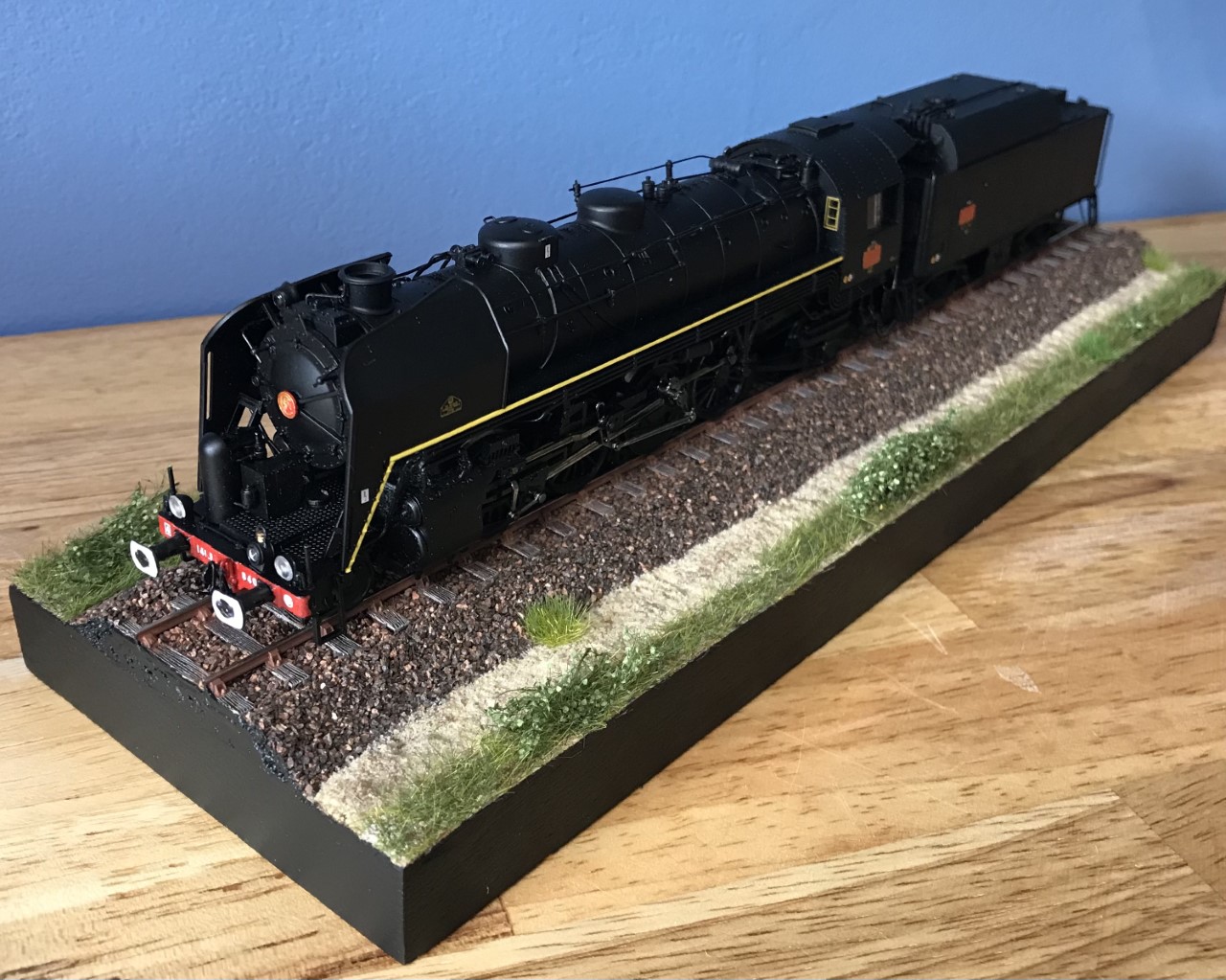

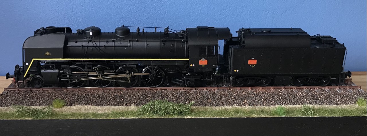

Tiens on parle de train ici ?
Alors, voici la dernière que j'ai eu entre les mains :
Sur ce modèle :
-usinage du tablier afin de réduire la largeur du filet jaune original
-ajout de lanternes, fonctionnelle ou non.
-lumière sous le foyer
-reprise de la décoration de traverse
-grille caténaire sur le tender
Modèle digital sonore en évolution ici , un pur plaisir !!
