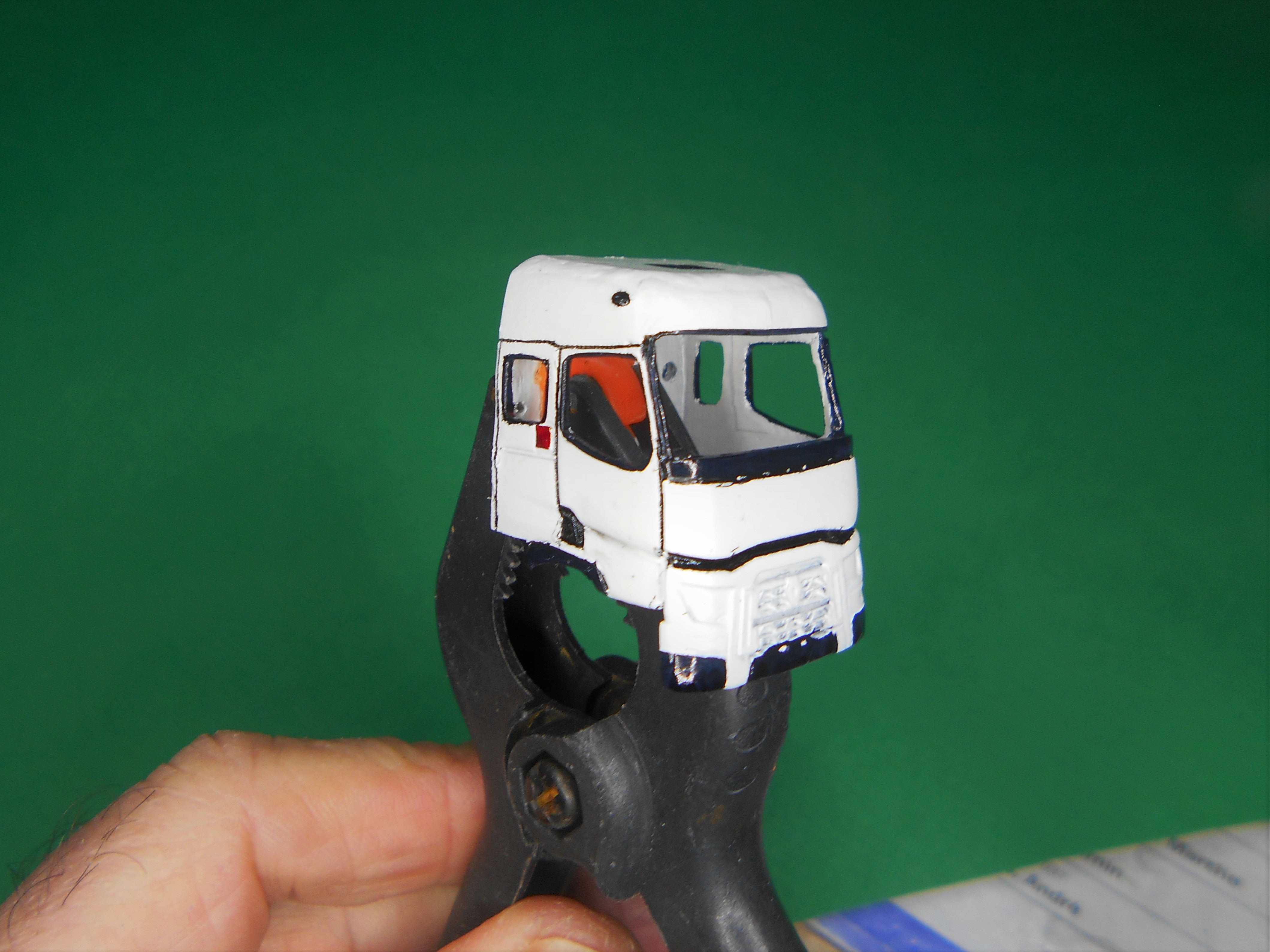

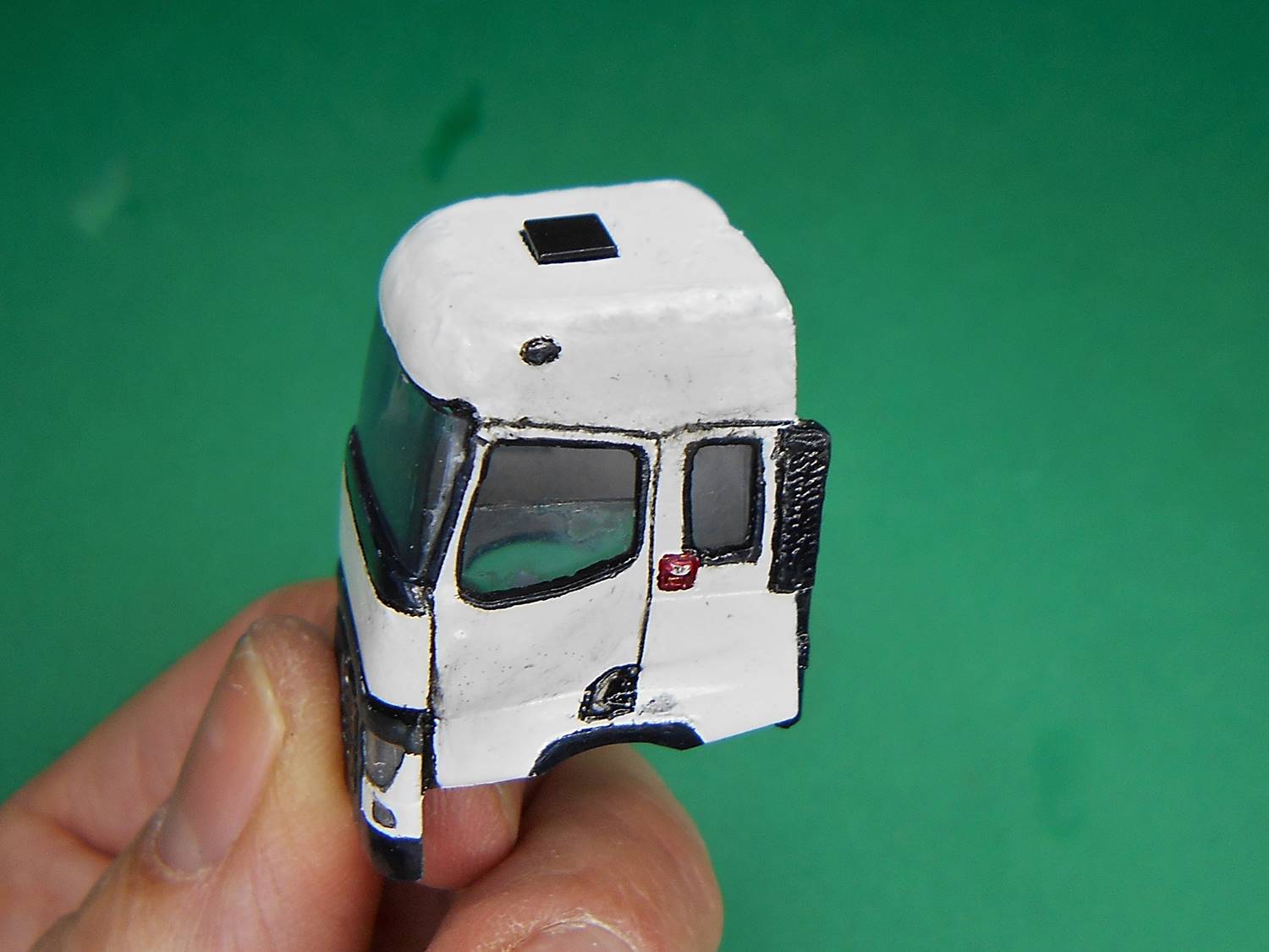

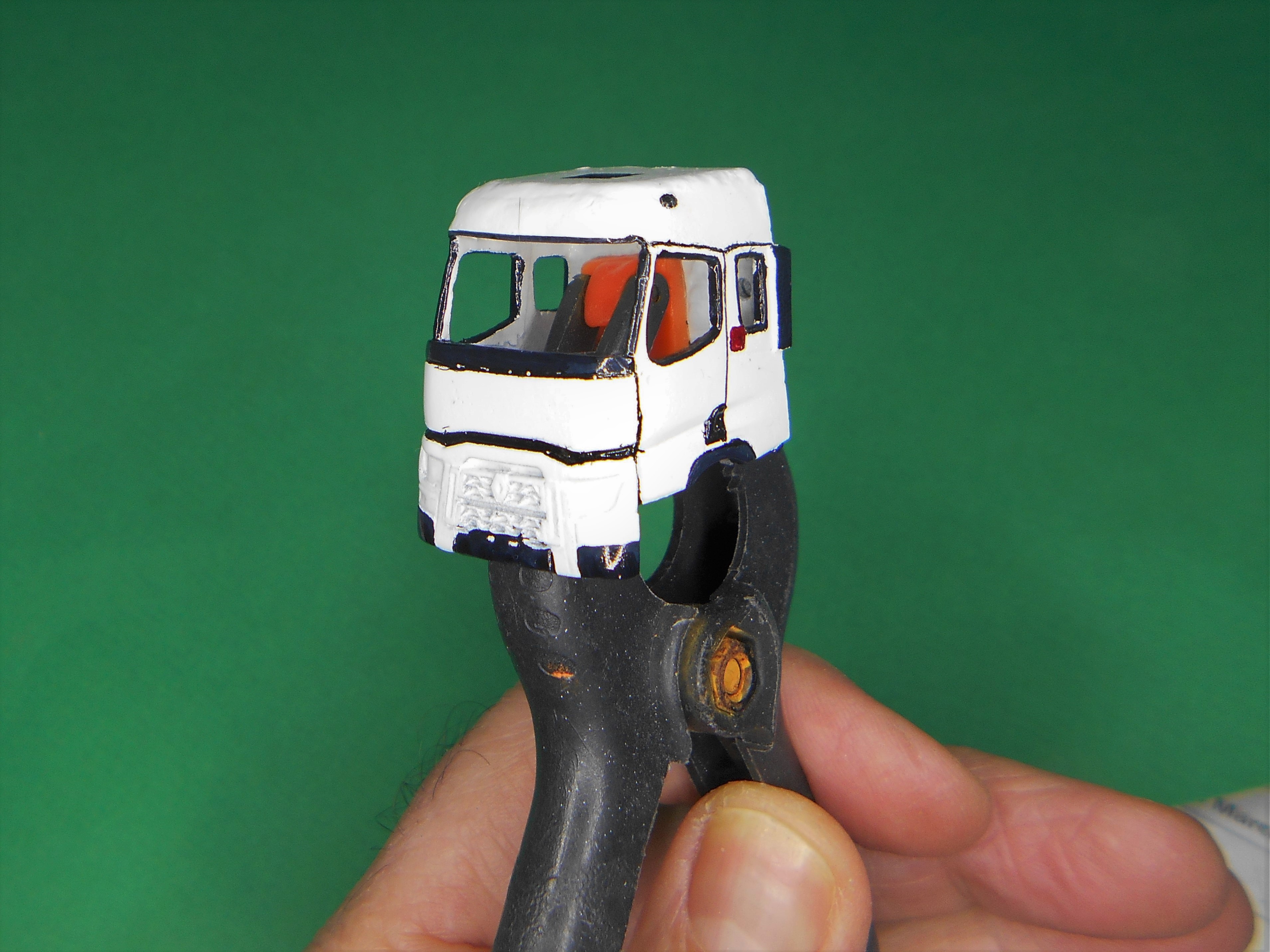

Pendant que les bâches du porteur et de sa remorque sèchent, je m'attaque à la peinture de la cabine. :PDT_duel:
DSCN3418 (2).JPG (1.62 Mio) Consulté 8806 fois
DSCN3419 (2).JPG (1.68 Mio) Consulté 8806 fois

Elle prend forme cette cabine relookee.

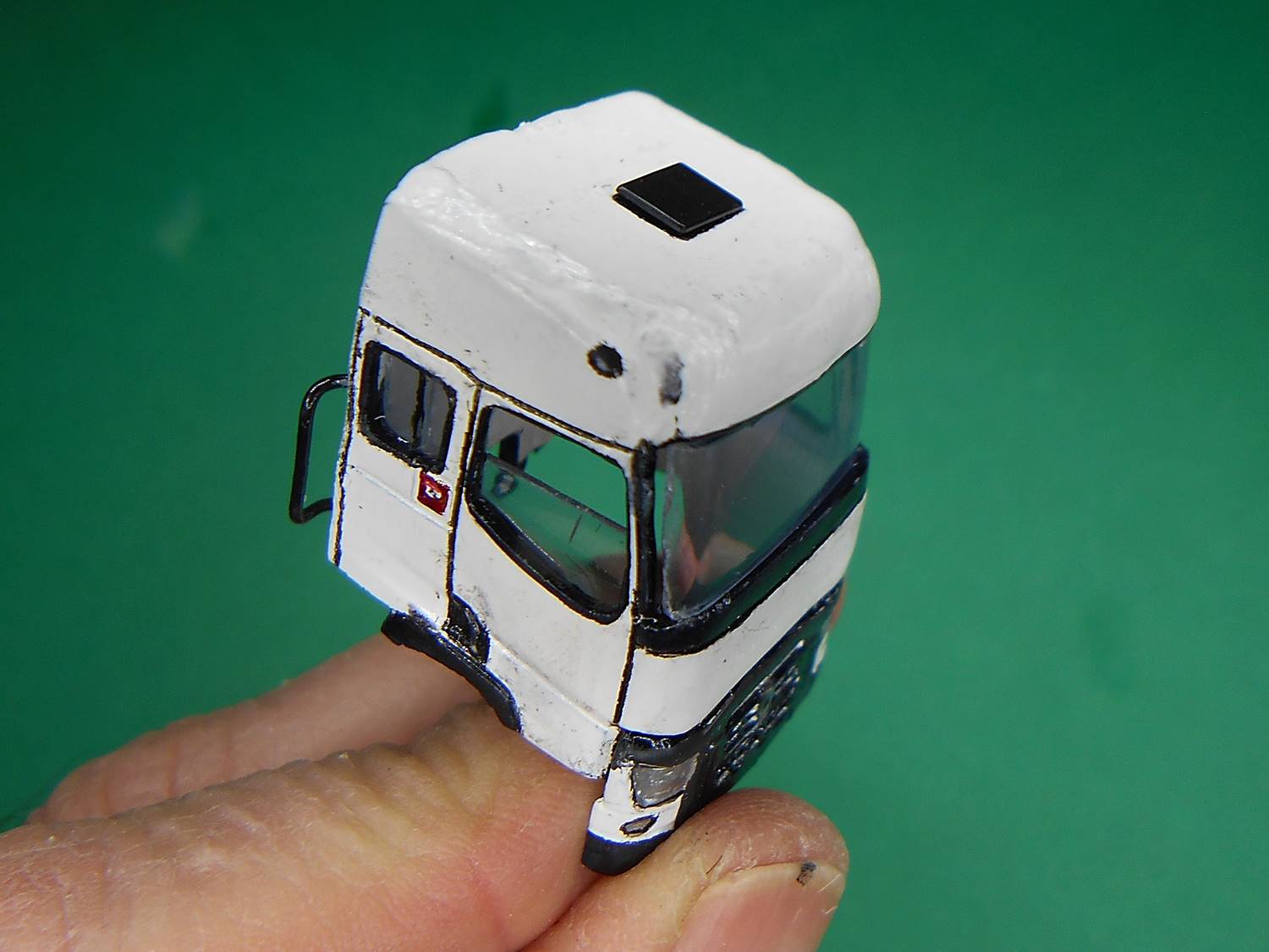

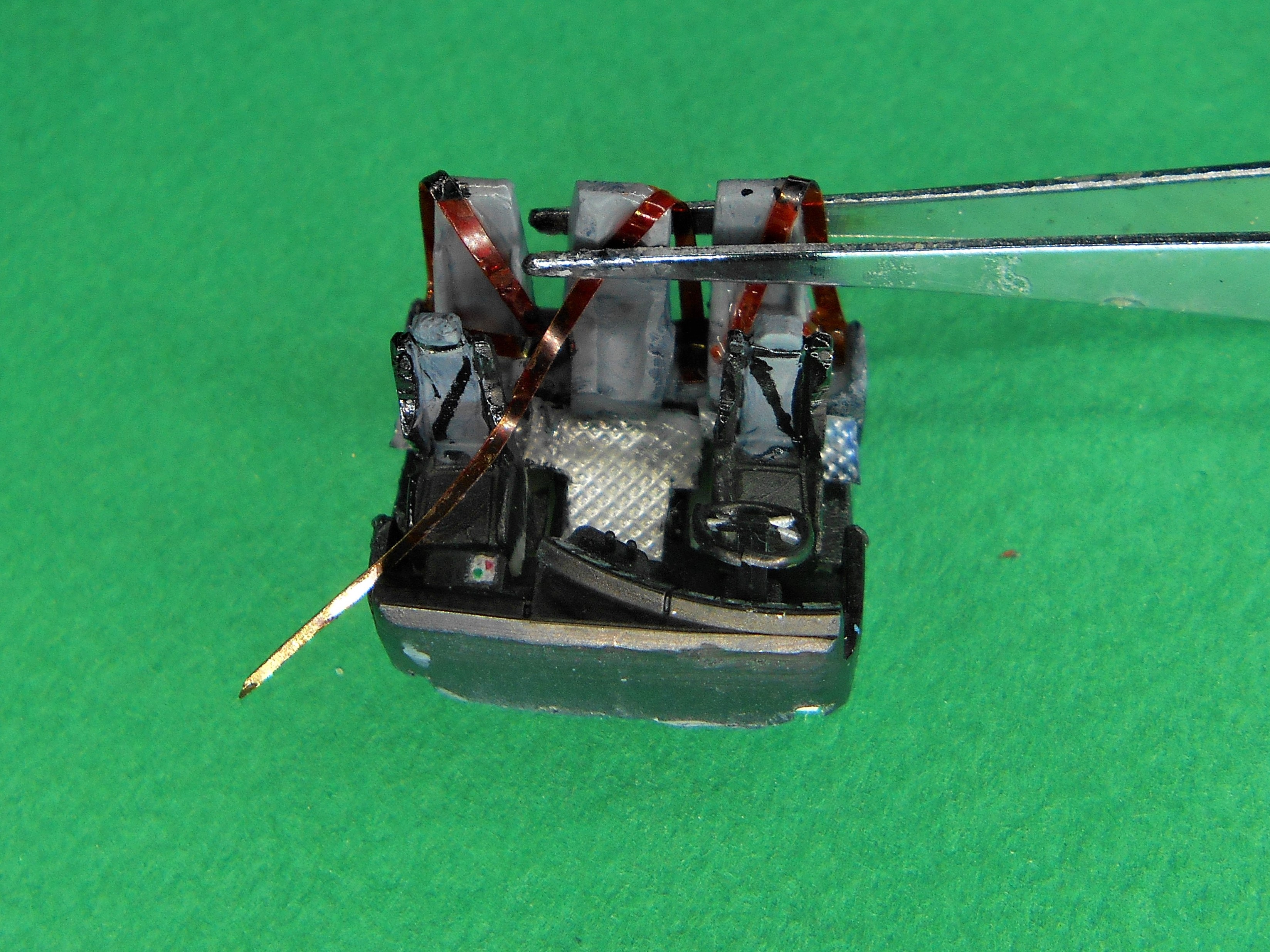

Travail sur les ceintures de sécurité passagers ... qui sont bien rouges ! ! :o
Je suis assez content de la cabine, même si le blanc reste... salissant
Re: Train routier RENAULT T430 "véhicule-école" armée de Terre
Publié : jeu. 23 janv. 2020 09:38
quel matériau utilises tu pour les ceintures ?

Les joints de portières et de tôles je les fais à la mine de crayon gras, le résultat est plus net et plus fin.
Quand aux joints caoutchouc je les fais au feutre noir. Je ne me sers pas de la pointe du feutre mais du corps du feutre que je fais glisser tout le long de l’arête intérieure du cadre de la vitre (très bon rendu pour les joints de pare-brises) :cook:

Pour les ceintures, j'ai utilisé... le film plastique de la boite d'emballage Models World :biglol:
Au 1/48, je prends de la feuille d'alu ou d'étain => capsule bouchon (bonne) bouteille ;)

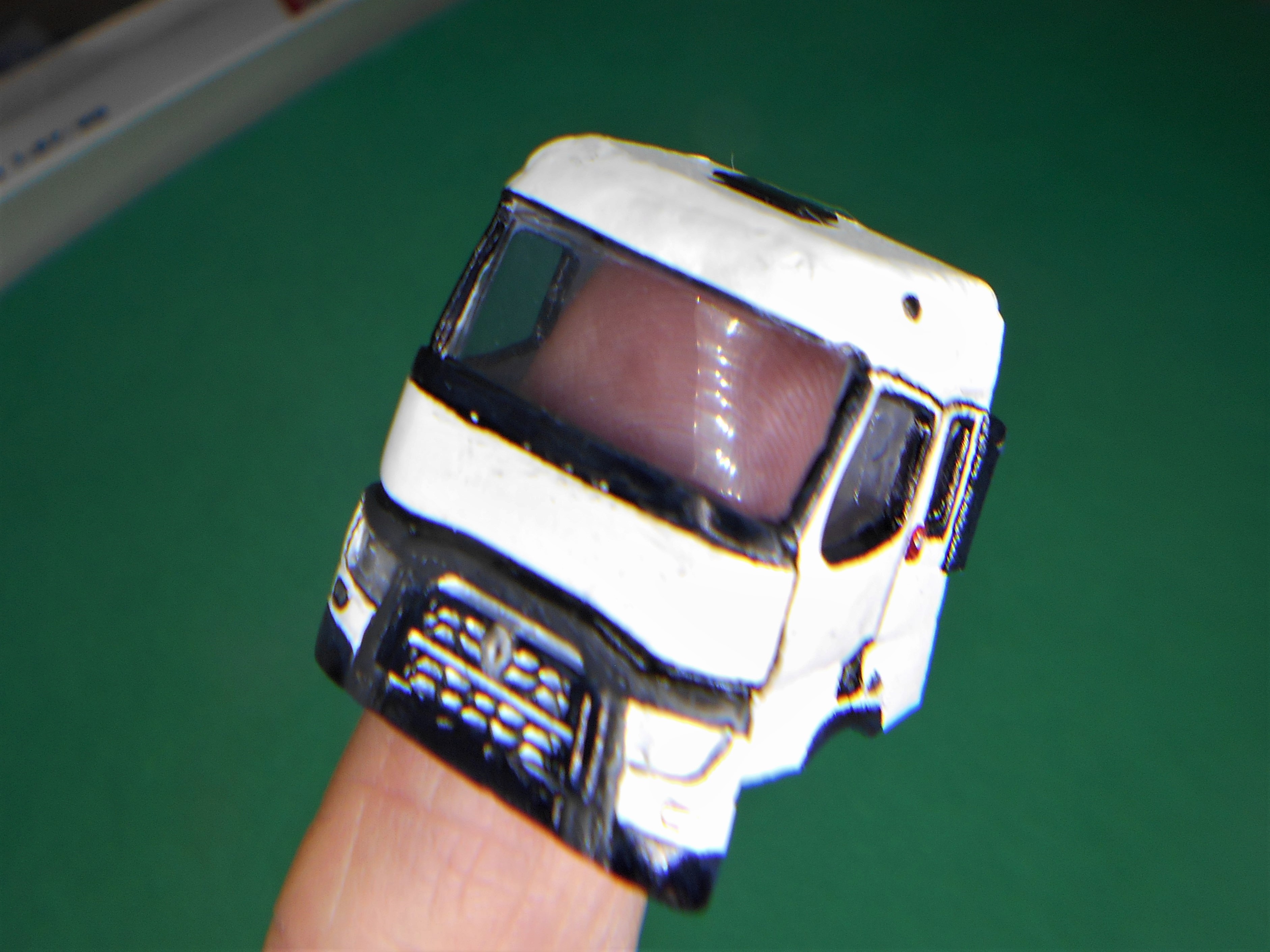

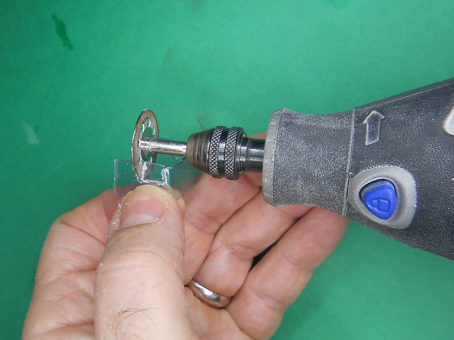

J'ai décidé d'ouvrir les fenêtres de ma cabine, ... même si la météo n'est pas adaptée, pour tenter d'apercevoir quand même certains détails après montage.
Bon, même au disque diamant du Dremel ...le petit plastique souffre !
Et cela c'est terminé...en plusieurs bout mais fenêtres ouvertes quand même ! !
Bon, il va me falloir "reprendre" le blanc... :PDT_yel:

QuelqueS coupS de pinceaux plus tard...
Avant une petite pause, puis les finitions plus tard ;)

C'est bizarre, je ne sais pas si c'est l'effet de la photo, mais on dirait que la partie supérieure des vitrages des portières penchent un peu vers l'arrière.
A mon avis, ça doit être un peu plus horizontal, à voir ...

Jolie transformation :guitare:
fairr les joints et peindre les marques de fermetures sur le blanc
c'est le pire le moindre défauts et on ne vois que ça...
déjà peindre qu'à la bombe (tamiya blanc mat pour ma part) et polir avantage
si on déborde un peu la peinture noire mat humbrol ou revell sont va facilement...
pour représenter les marques d'ouvertures comme dit simtrex le crayon gras
j'ai utilisé ou de la peinture noire diluée, avecun pinceau fin ou un aiguille une
goutte sur le haut et par capilarité le noir va suivre et comme j'ai dit un peu de white-spirit
et on corrige une fois sec :smoke:
les disques diamant ça vaut pas ceux avec des dents mais on n'en trouve plus...
pour les travaux délicats le cutter ...

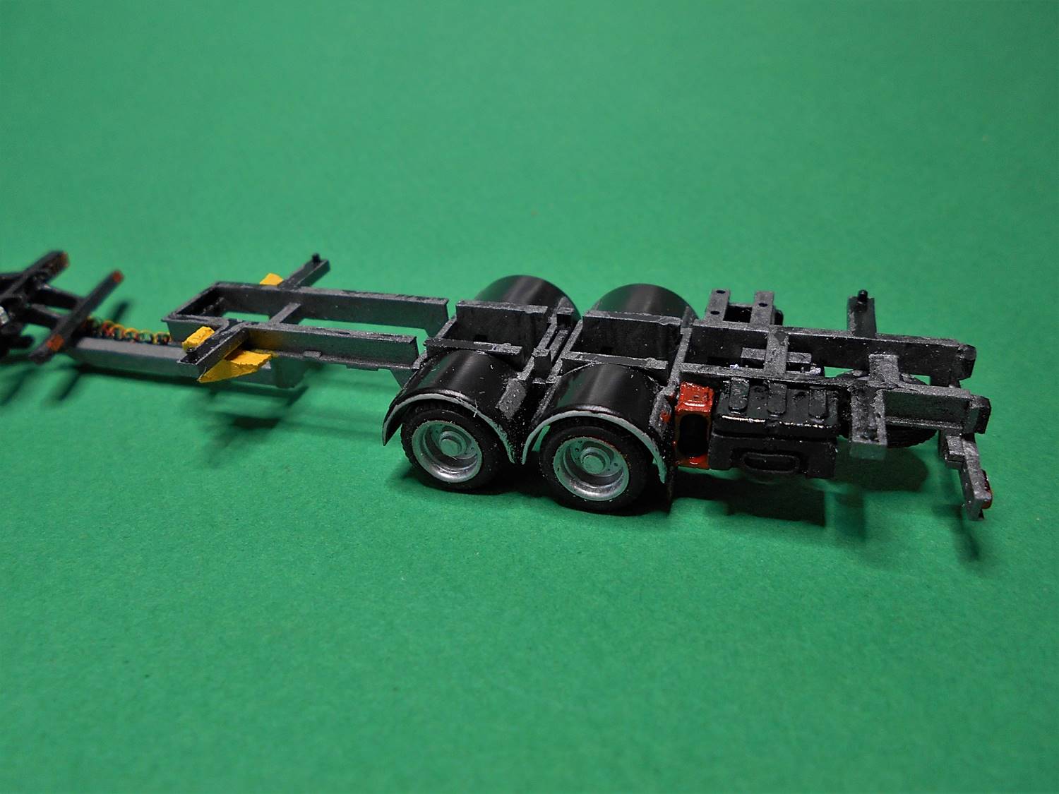

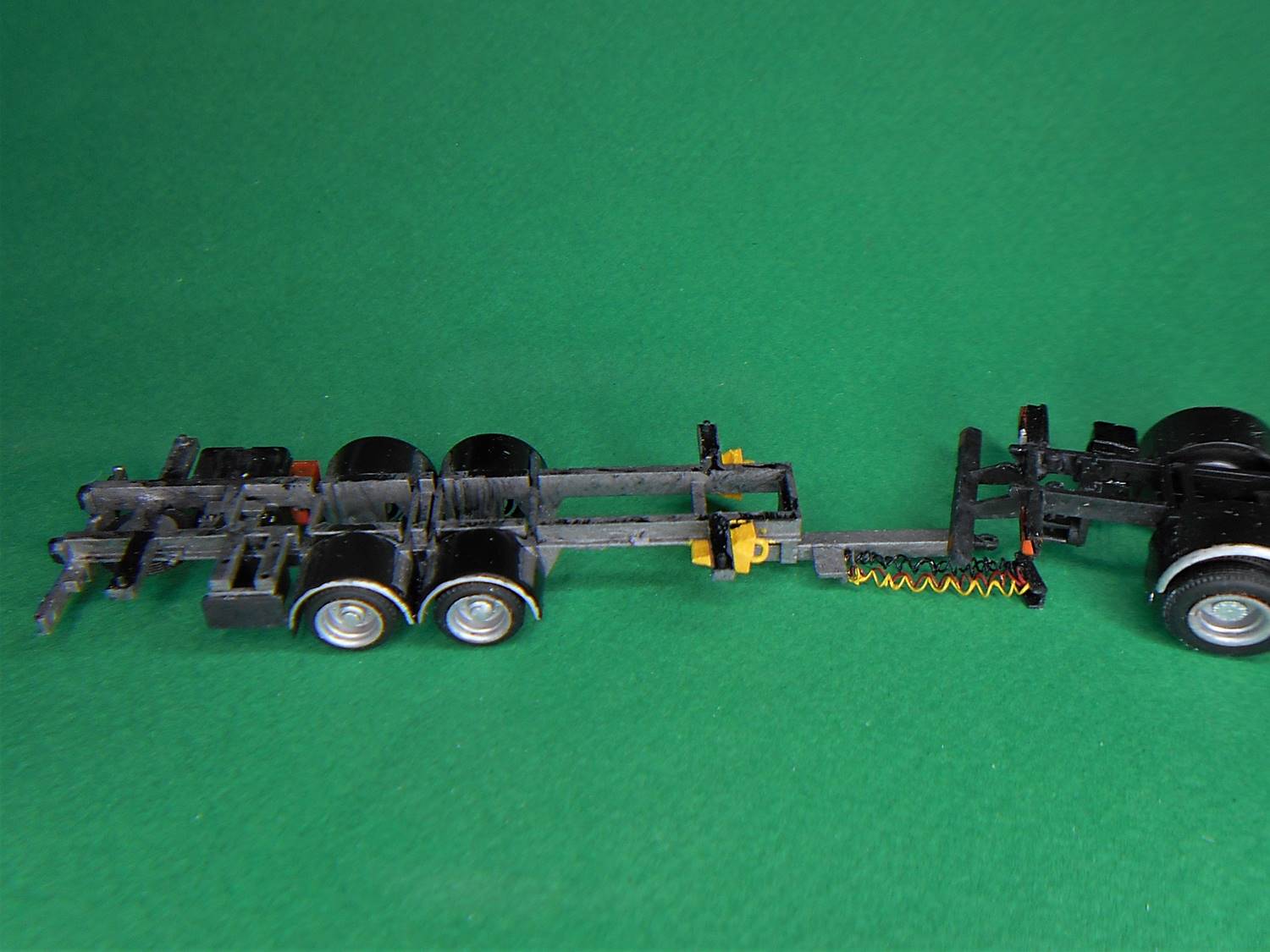

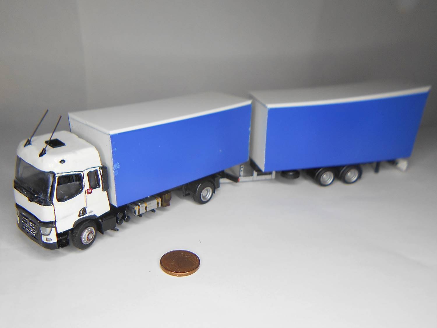

Allez, on attaque les finitions avant le montage complet.
Rajout de coffres, extincteur, cales et réalisation des flexibles tracteur - remorque.
Gros travail de marquage à réaliser sur les 2 caisses (carrossiers, bandes réfléchissantes, disques vitesses,...) :cook:

J'aime bien les câbles de liaisons. Je ne suis pas convaincu par les joints noirs .je les fais comme toi mais après je passe dessus , au bout de mon doigt, un chiffon doux légèrement imbibé d'essence.
Deux exemples : cabine du Mercedes
Et cabine d'un Steyer (MAN Autrichien)

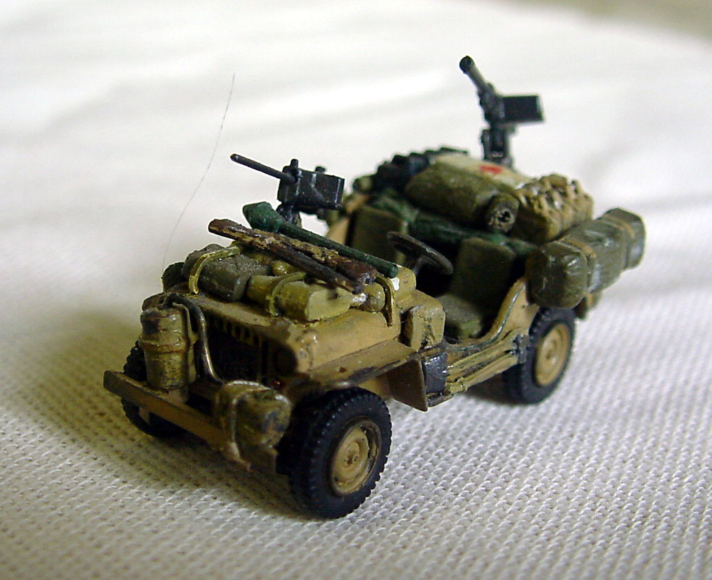

La évidement c'est du super ! :vener:
Au 87 ème on peut pousser les détails assez loin: le travail de l'un de nos membres :Mr DRUHET.

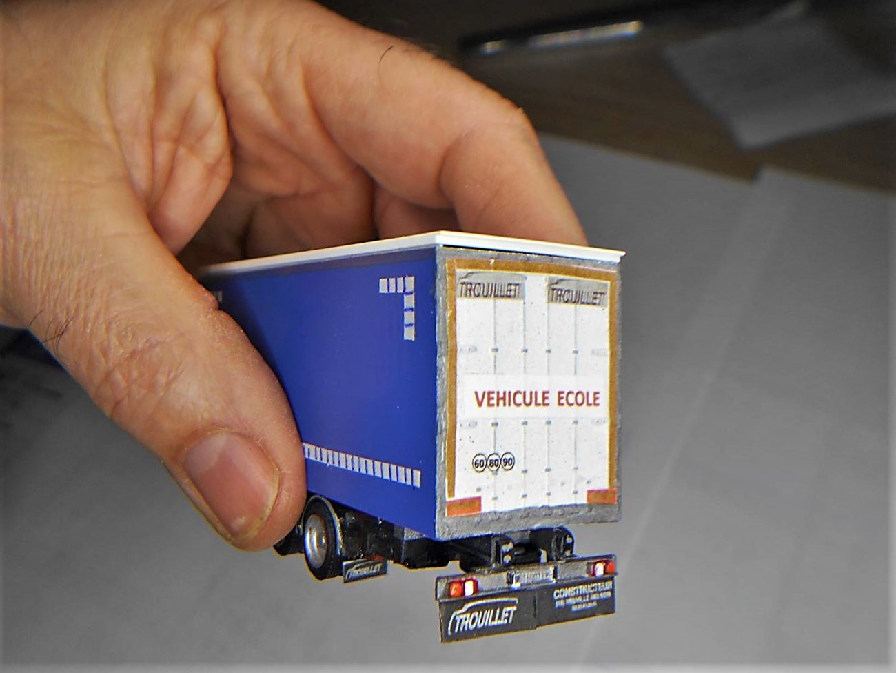

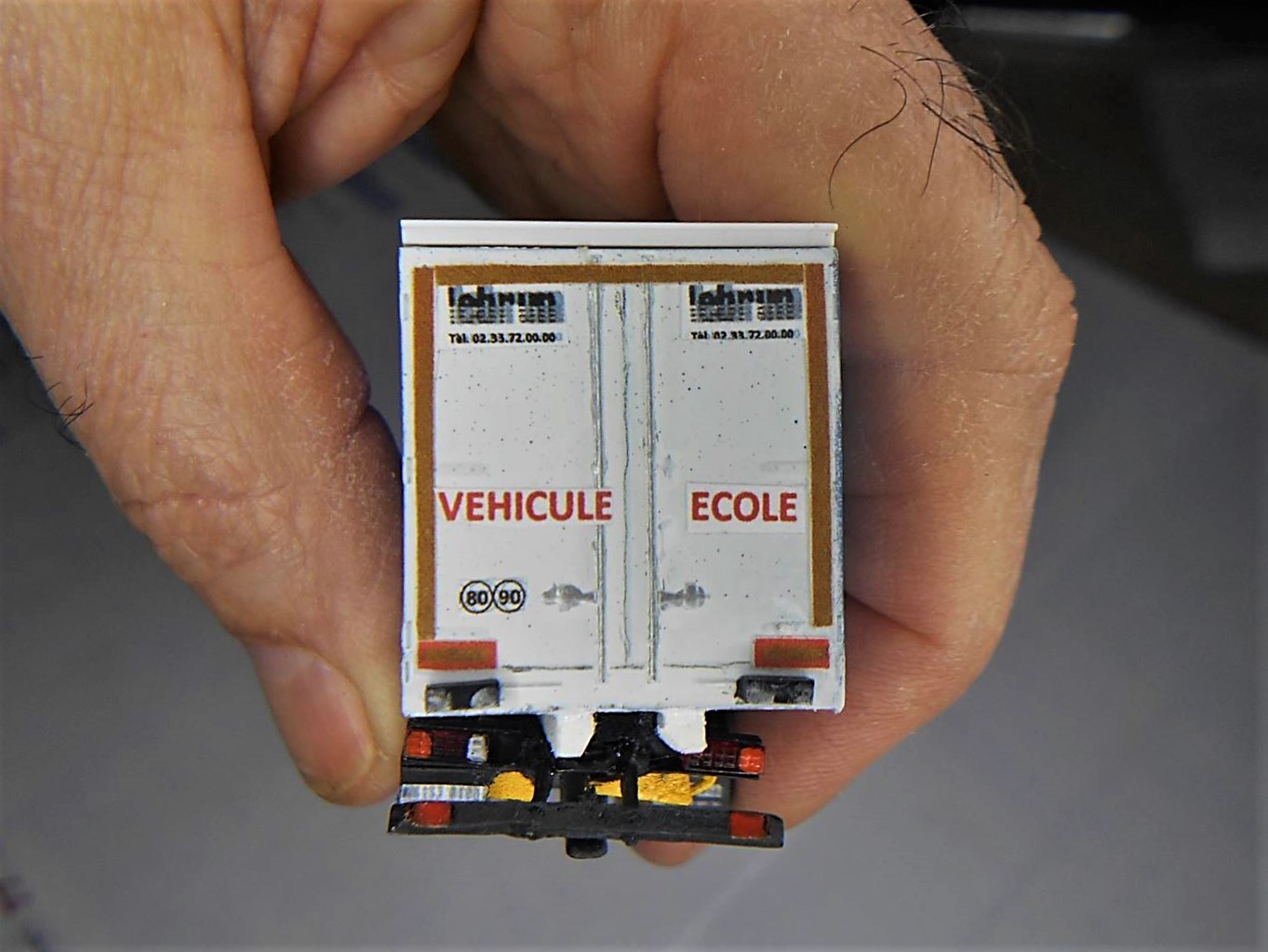

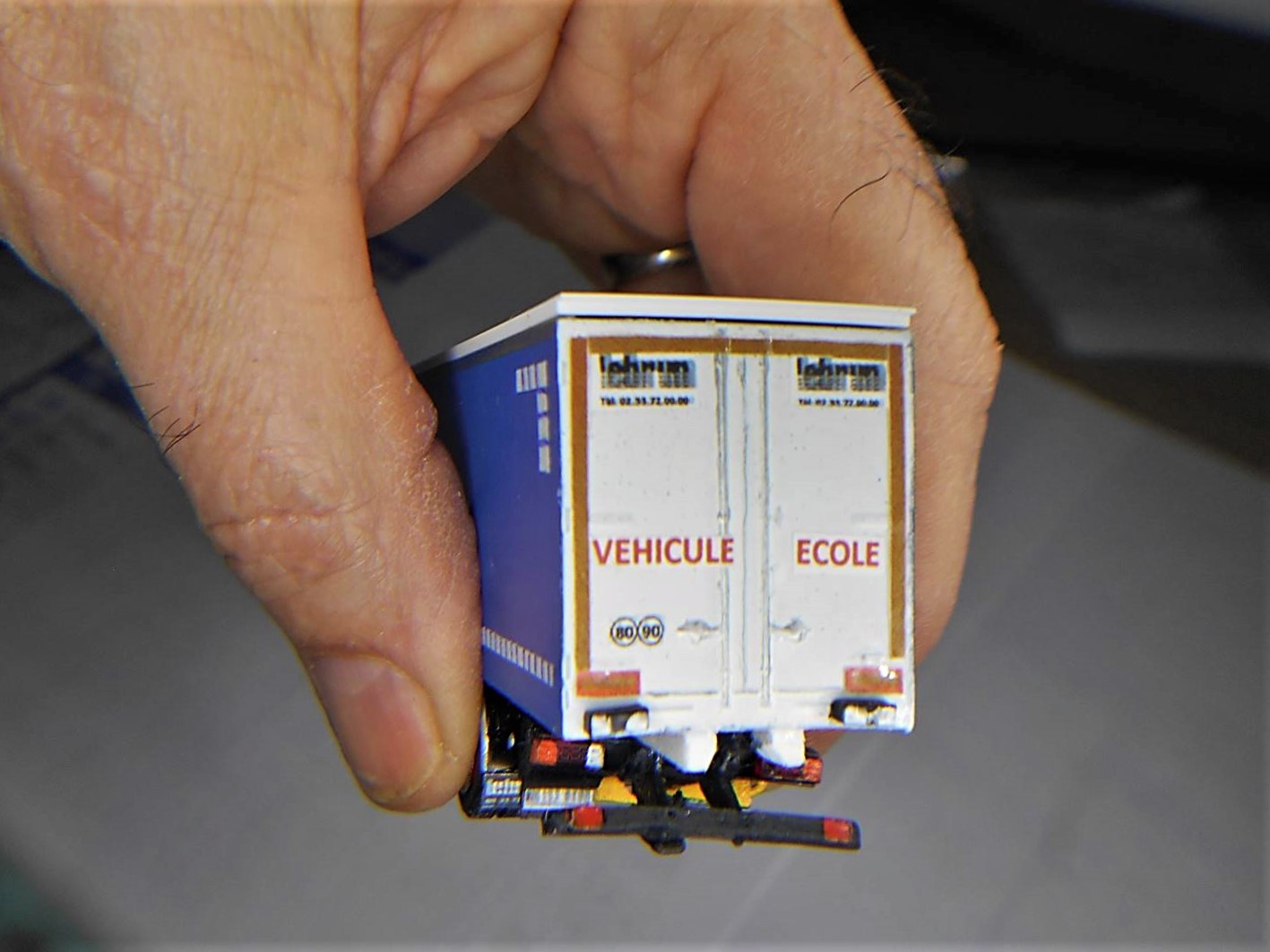

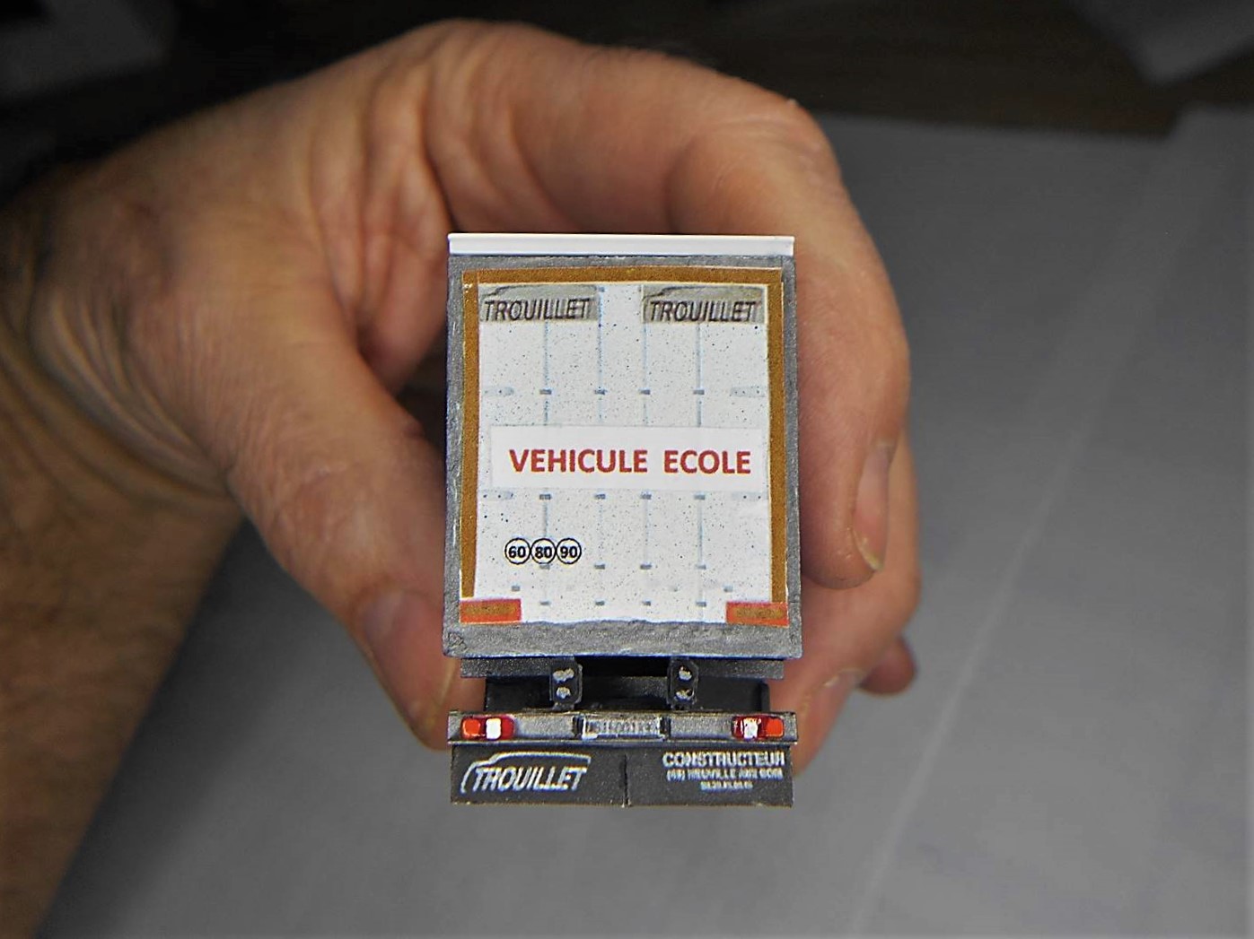

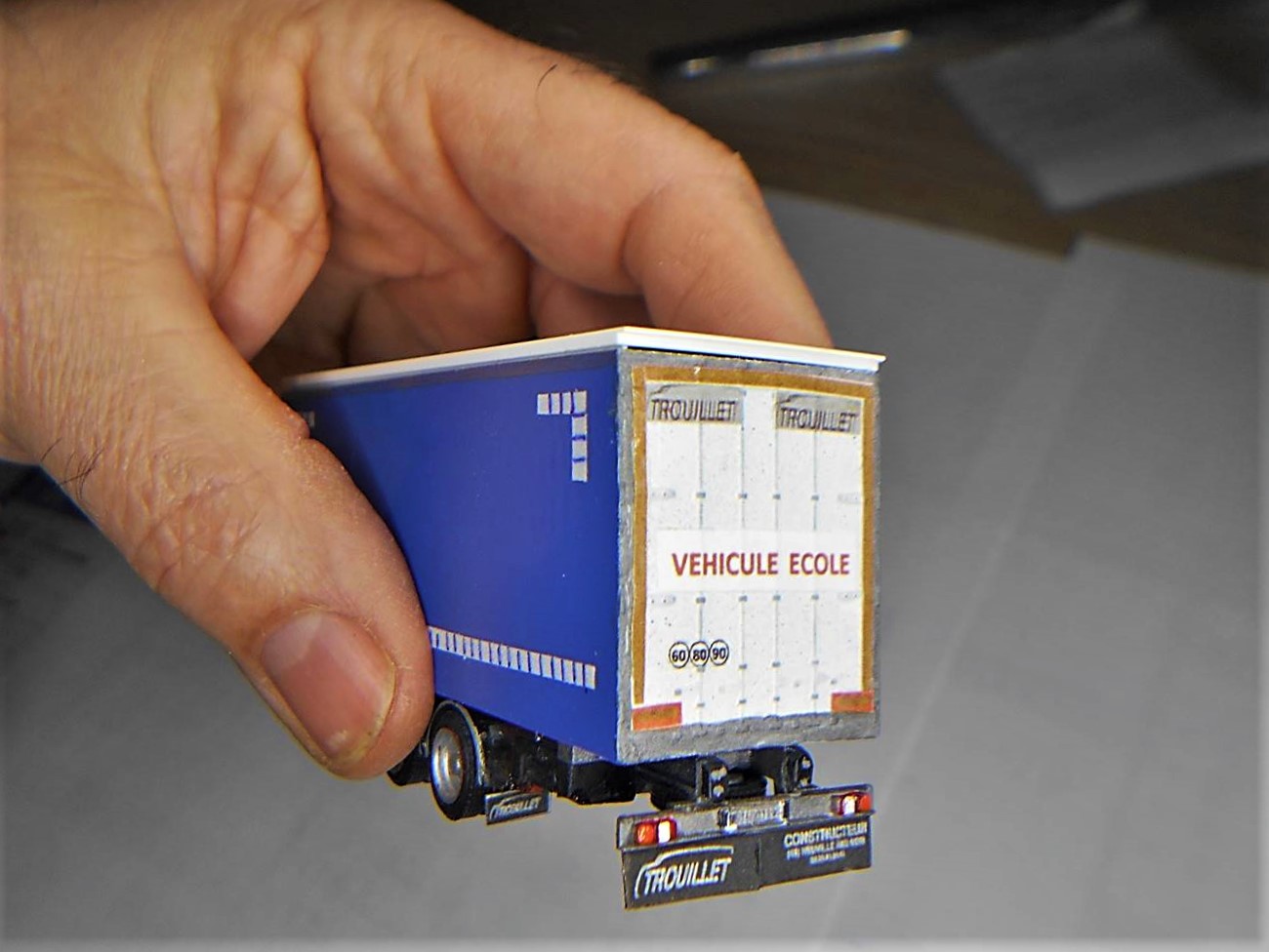

Petit travail de marquage pour occuper l'après-midi pluvieux. ;)
1) Le porteur
2) La remorque
ps : les caisses ne sont pas encore fixées sur les châssis, ce qui peut donner un petit air "penché"... :?

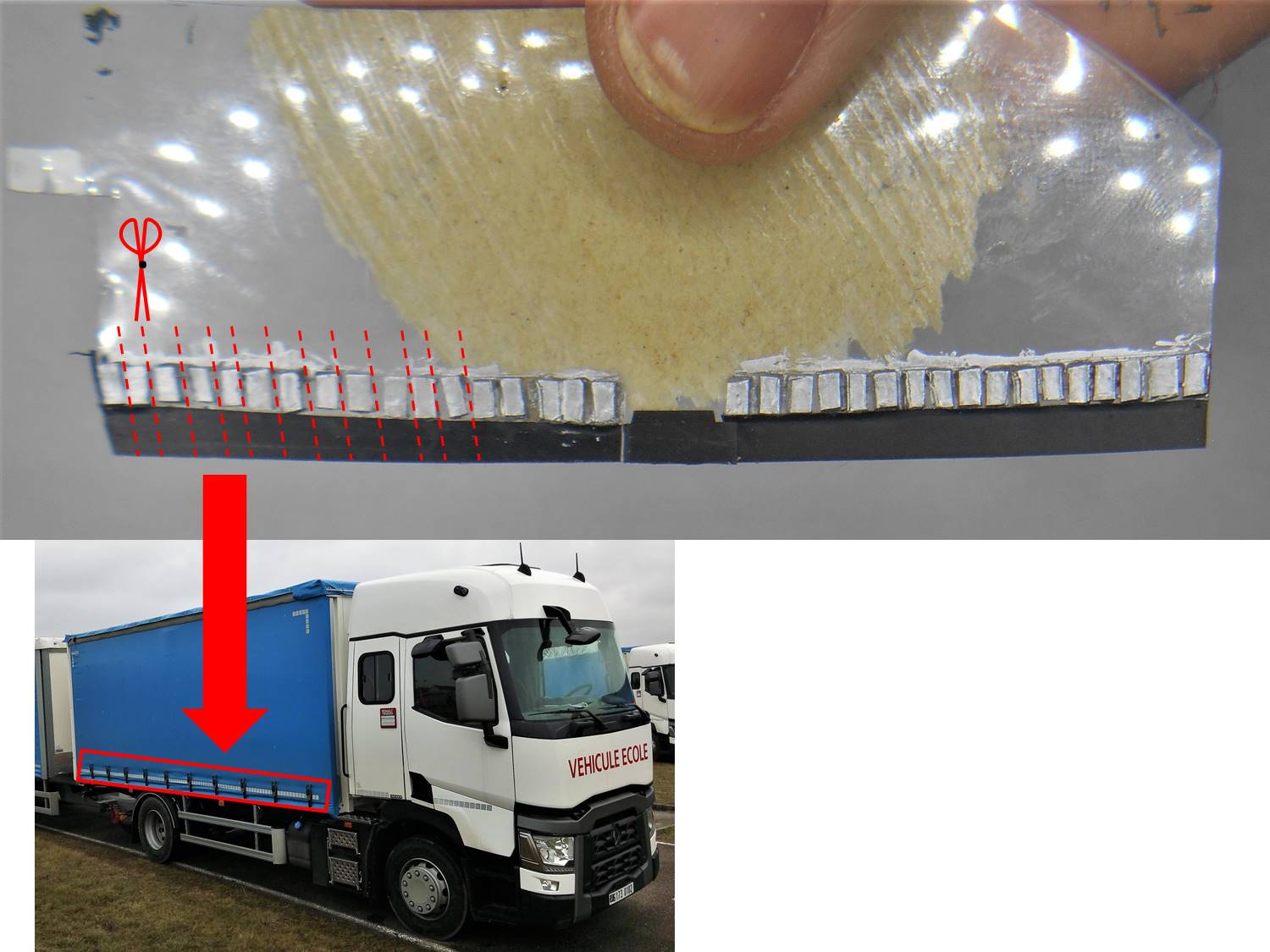

Réalisation des tendeurs de bâches... en grappe ! !
Taille : 2 mm x 3 mm... en carte plastique :PDT_umn:

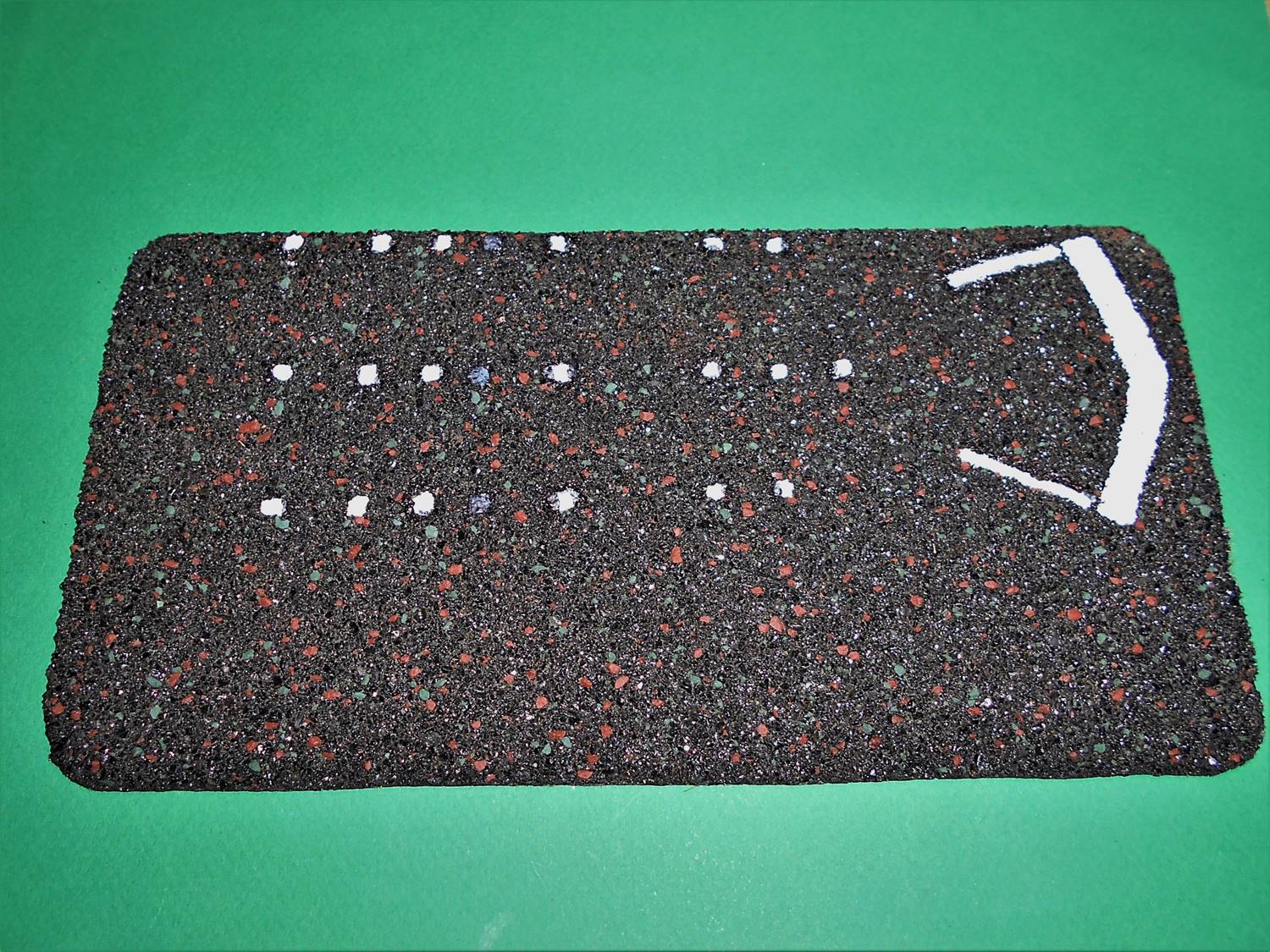

Préparation du support de présentation finale... Titre : "Échec !"
Mais, au fait, qu'est-ce donc d'après vous ???
Publié : lun. 2 mars 2020 21:35
BTR a écrit :.
Bonne question ?
Un tapis de souris ?
Publié : lun. 2 mars 2020 21:42
La fin ou le début du parcours du plateau :?: :?: :?: :?:
Publié : lun. 2 mars 2020 22:27
par BTR
Hummm... du plateau de quoi ?
