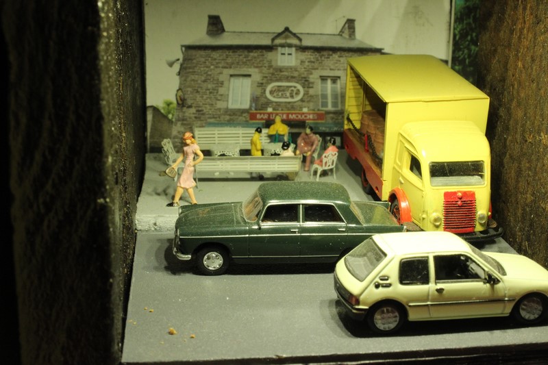

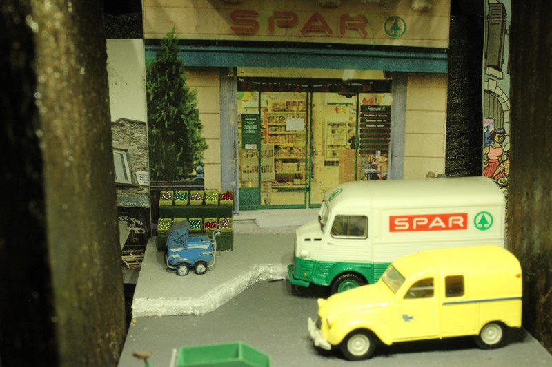

Jacques, les bouteilles sont disponibles à la supérette, ou bien à déguster à la terrasse du bar !
2019 02 27 (2) (Copier).JPG (128.12 Kio) Consulté 15665 fois
2019 02 27 (1) (Copier).JPG (127.38 Kio) Consulté 15665 fois
dans l'atelier de machinisme agricole, dommage que l'auvent fasse autant d'ombre sur la photo: les tracteurs MOMiniatur méritent mieux !

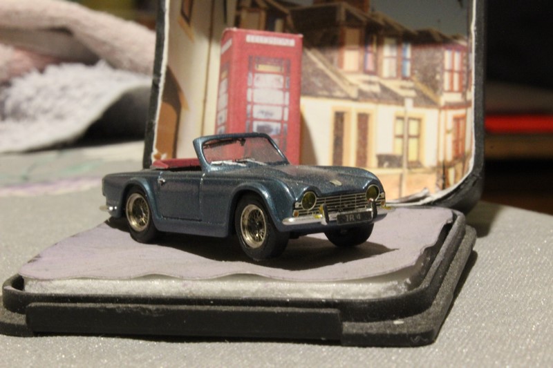

Finalement tu en as fait combien de cases :?: :?:

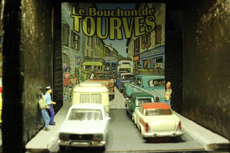

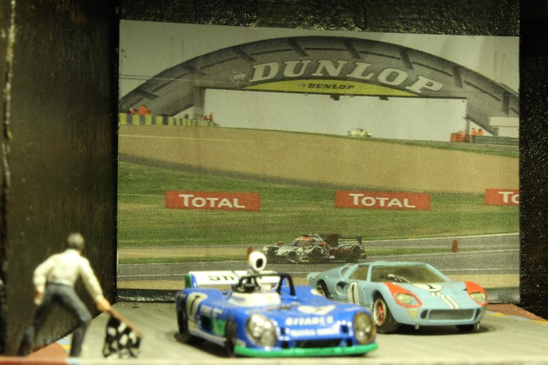

Et après avoir bien bu à la terrasse du bar, on prend la route pour vous présenter les 2 dernières cases :
un petit tour au Mans, avec la Matra Spark et la GT40 LeMansMiniature

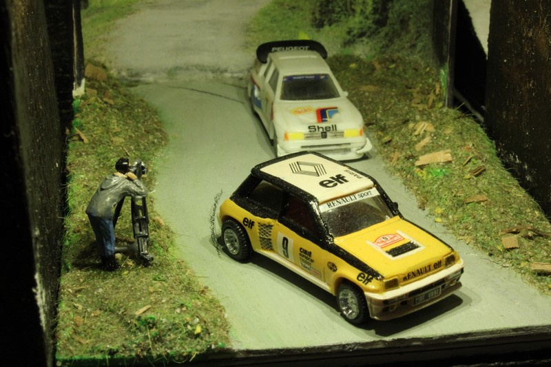

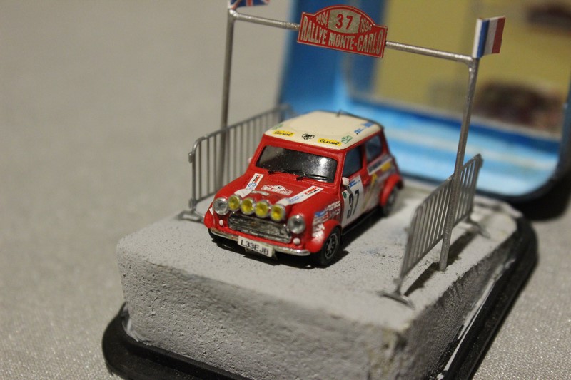

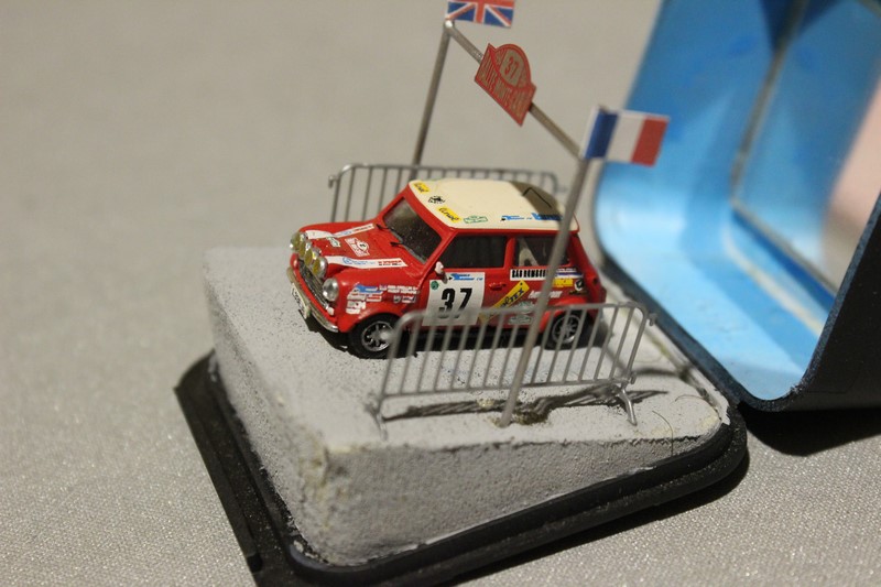

2 modèles Miber dans cette spéciale de rallye
2019 02 27 (7) (Copier).JPG (145.71 Kio) Consulté 15658 fois

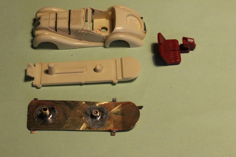

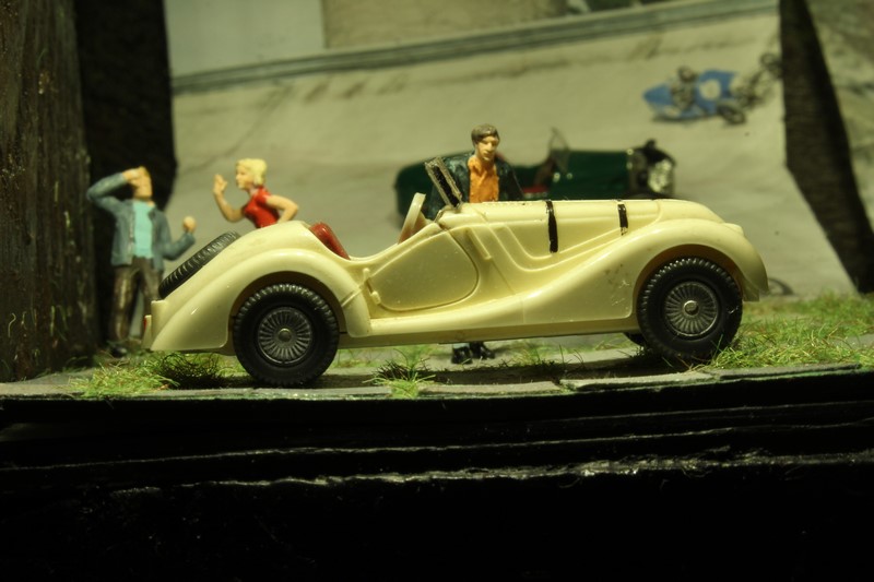

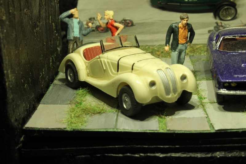

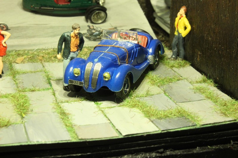

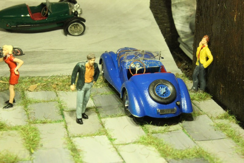

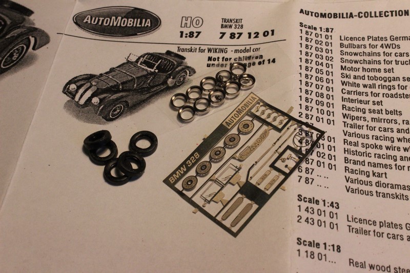

détaillage d'une BMW 328 Wiking avec un kit Automobilia
le chassis, le volant et le pare brise, énormes sur ce modèle déjà bien ancien
2019 03 04 (2) (Copier).JPG (98.37 Kio) Consulté 15519 fois
le kit automobilia. Qu'est ce que c'est petit . . . . . .
2019 03 04 (7) (Copier).JPG (153.8 Kio) Consulté 15519 fois

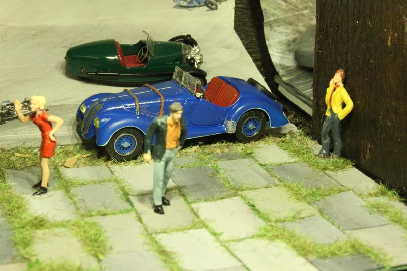

démontage de la voiture, assez facile car la colle utilisée n'est pas très solide ! j'avais commencé à "faire de la place pour les pieds du conducteur", mais finalement j'ai supprimé purement et simplement ce bloc porte volant. Après avoir essayé "d'alléger" l'avant du chassis, je l'ai finalement refait en laiton !
2019 03 04 (6) (Copier).JPG (89.01 Kio) Consulté 15519 fois
évidemment en gros plan on voit quelques retouches de peinture à faire . . .
2019 03 04 (12) (Copier).JPG (139.99 Kio) Consulté 15519 fois
le tableau de bord et le volant ont bien changé d'allure
2019 03 04 (14) (Copier).JPG (137.37 Kio) Consulté 15519 fois
une autre vue de l'original, avec ce chassis à l'avant que je ne pouvait plus voir :oops:
2019 03 04 (0) (Copier).JPG (117.34 Kio) Consulté 15517 fois
Sympa, ces petits kits, mais je dois avouer que je suis là en limite de mes capacités de modéliste: le pare brise par exemple, est extrêmement fin et a un peu souffert de mes gros doigts :bing:

c'est beau, encore !
Là c’est du travail d’orfèvre vu la taille des morceaux.
Ca change du tout au tout la voiture. ;) ;)
Messages : 1244
C'est vrai qu'avec les voitures au HO les pièces commencent à être très petites et pas faciles à assembler parfois.
Chapeau Gérard c'est beau :vener:
Bravo, je m'étais essayé à la MG avec le kit Automobilia, je suis pas à ton résultat :cook:

oui Olivier, dommage qu'il n'y ai pas les grilles latérales, mais faut dire que Wiking a moulé les sangles de capot avec beaucoup de relief; il aurait fallu les araser pour mettre les grilles et cela aurait été bien compliqué ...

merci à tous pour vos compliments, mais objectivement j'ai raté le pare brise.
j'ai encore un kit pour AC Cobra, pare brise tout plein d'arrondis, faudra que je m'y mette avant le café . . . . :mrgreen:
je ne vous ai pas tout dit sur la BMW: j'ai aussi refait la goulotte du réservoir d'essence, visible sur une photo précédente; et si j'ai voulu refaire le chassis c'est aussi pour bien voir le pot d'échappement :guitare:

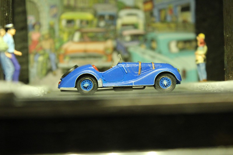

pour faire patienter JeanMi, deux autres kits Automobilia fait il y a quelques temps:
2019 03 06 (6) (Copier).JPG (111.38 Kio) Consulté 15403 fois
2019 03 06 (5) (Copier).JPG (102.01 Kio) Consulté 15403 fois
2019 03 06 (2) (Copier).JPG (113.86 Kio) Consulté 15403 fois
2019 03 06 (1) (Copier).JPG (109.45 Kio) Consulté 15403 fois
de beaux écrins pour de beaux bijoux :vener: :vener: :vener:

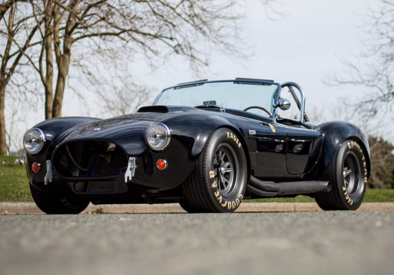

à propos de l'AC Cobra, j'ai une question:
à quoi servent les deux "crochets" couleur alu à l'avant de celle ci, d'autres sur le Net montrent les mêmes?
et donc le kit Automobilia en a 4.
pour moi, 2 hypothèses:
- crochets de remorquage. Mais il me semble que 1 avant et 1 arrière suffisent ?
- "supports" chassis pour lever la caisse avec un cric à balancier (je sais pas comment ça s'appelle, mais je me comprends :| )
Z'auriez vous une idée ?
source Net
source Net
IMG_0051-4-e1493277816511-940x657 (Copier).jpg (78.27 Kio) Consulté 15315 fois
P'être obligation d'avoir un parechoc sur route ouverte :roll: :roll:
