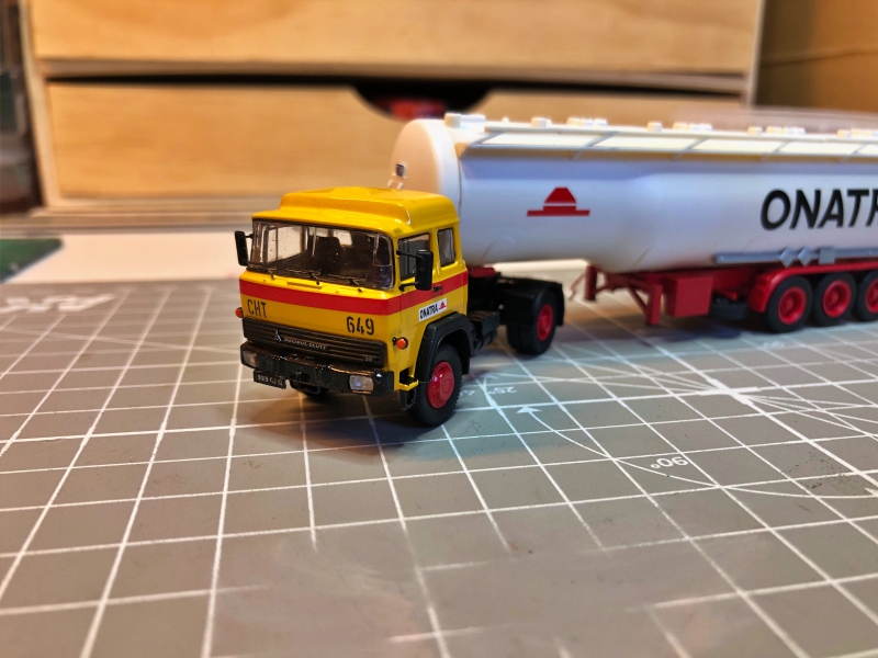

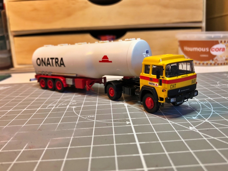

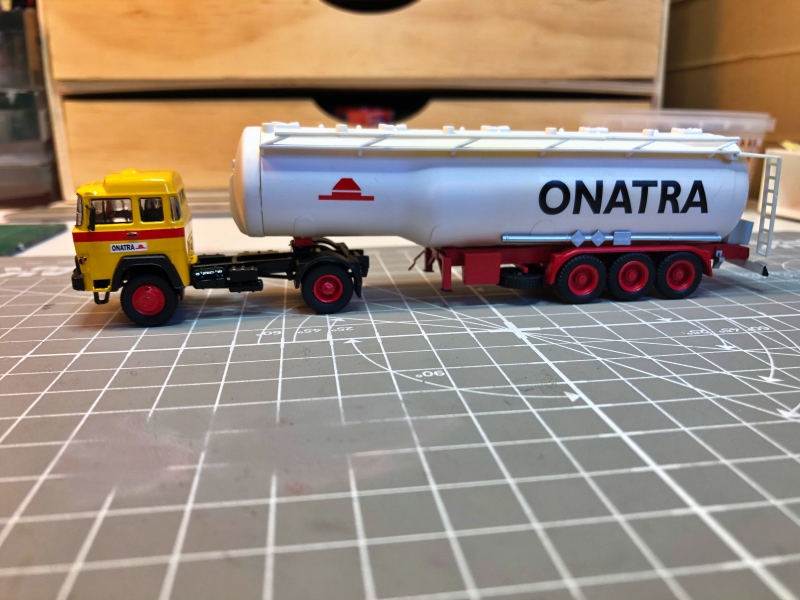

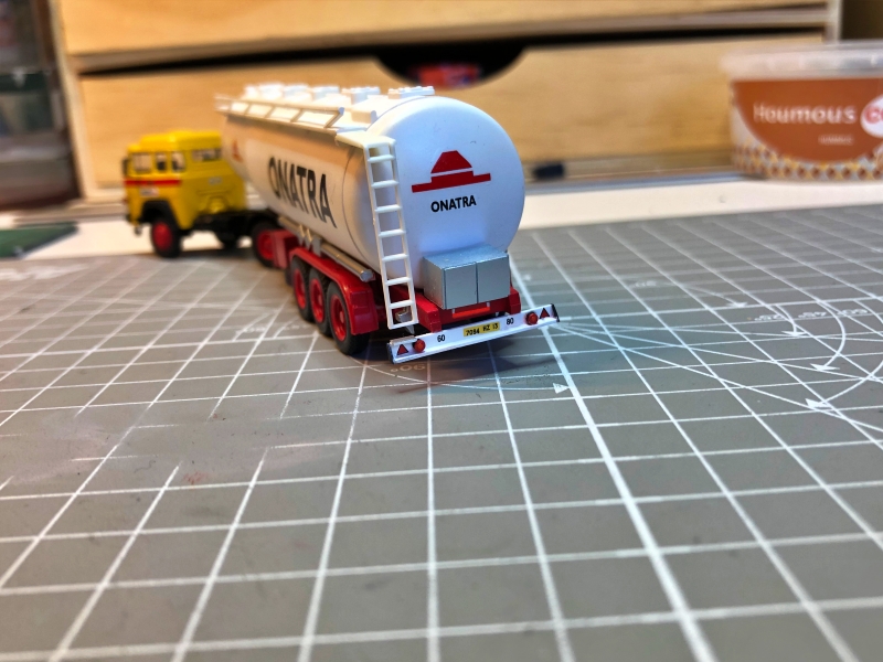

Merci pour vos comms. :P
Un peu de changement, ça fait du bien. exit pour cette fois-ci les camions modernes.
Un petit Onatra. Le Magirus est de chez Brekina qui est une vraie bombe à colle pour démonter la cabine... N'ayant pas sur le marché une belle citerne à col de cygne, je me suis contenté de récupérer un vieux silo Herpa que j'ai francisé.
Le pare-chocs de type Fruehauf a été fait à l'aide d''Evergreen.
La suite en image...

Ça rappelle des vieux souvenirs de les avoir croisé sur la route.

Un beau classique, ça va rappeler des souvenirs.

Très beau boulot
Comment sont faits les détails sur le pare choc ? Feux, indications de vitesse, etc ?

Bon moi ça ne me rappellera pas de souvenirs, c'est trop autochtone, mais belle réalisation
Re: Les modèles made in Viking67
Il est top cet ensemble.

Très beau cet Onatra !!!

il est superbe ton magirus manu ... !

Merci pour vos retours. :P
FredericdeLyon a écrit :...
Fred, les disques de vitesses, catadioptres etc, font partie de la planche à décalque.
Concernant, le pare-chocs, celui-ci a été fait avec le l'Evergreen, numéro 292 en force de "L". Pour les feux j'ai pris un Evergreen peint en noir que j'aie emporte-piecé avec un emporte-piéce de 1,5mm pour faire le support du feu.
Ensuite, j'ai pris un profilé Evregreen de 0,50mm toujours avec le même diamètre pour faire la cabochon et peint en rouge puis j'ai assemblé les deux parties en les collants. Sans omettre de mettre une point d'orange sur les cabochons pour imiter les feux des clignotants.

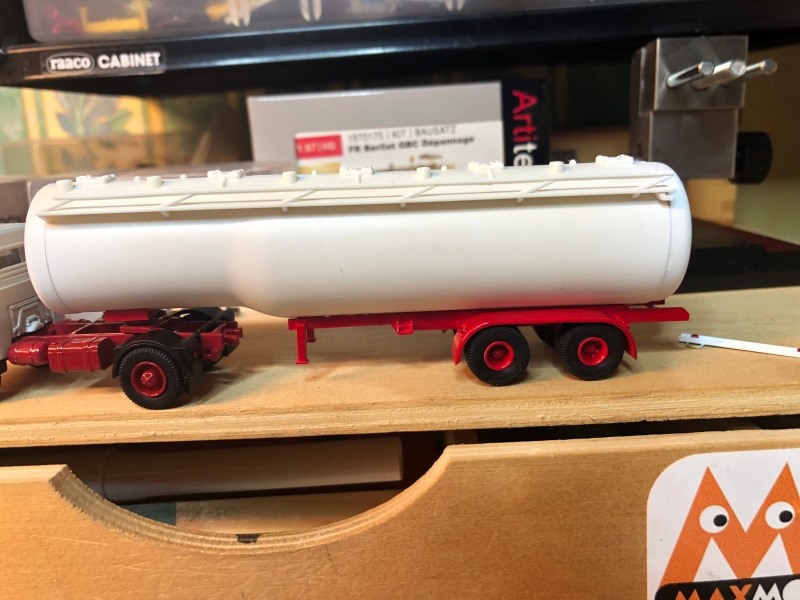

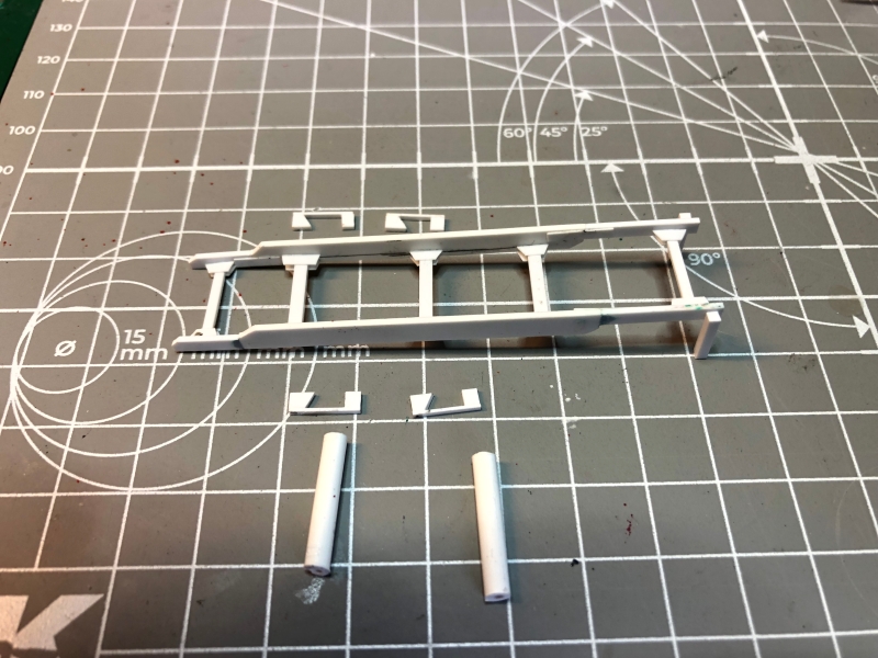

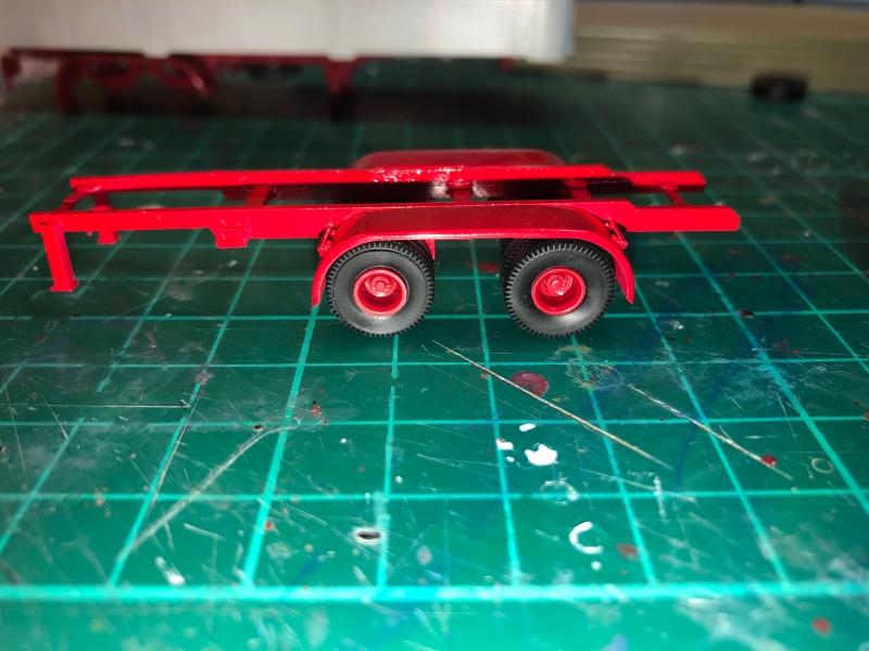

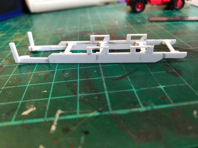

Bonjour à tous,
À la demande d'un ami et, ayant un peu de temps, je suis en train de réaliser une citerne à col de cygne de chez Onatra.
Le modèle est particulier puisqu'il s'agit d'un citerne à deux essieux. À ma connaissance, Onatra n'a jamais eu de telles citernes, à part celles qui étaient destinée pour le transport (rail/route).
N'ayant pas trouvé de châssis adéquat pour poser une citerne à pulvé de chez Herpa, je me rabattu sur des profilés Evergreen. Le montage est assez simple, notamment pour les suspensions dites à lames.
À suivre...

Magnifique réalisation
