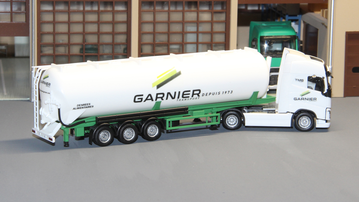

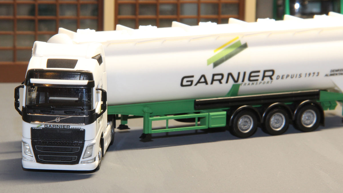

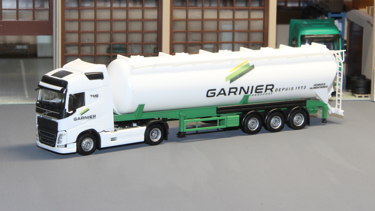

Le petit dernier de chez TMG, celui-ci, j'étais obligé de le faire: nouvelle déco "groupe Garnier", FH4 avec silo!

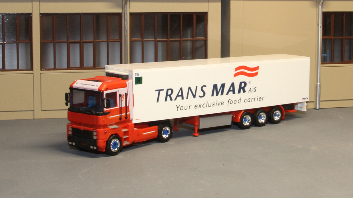

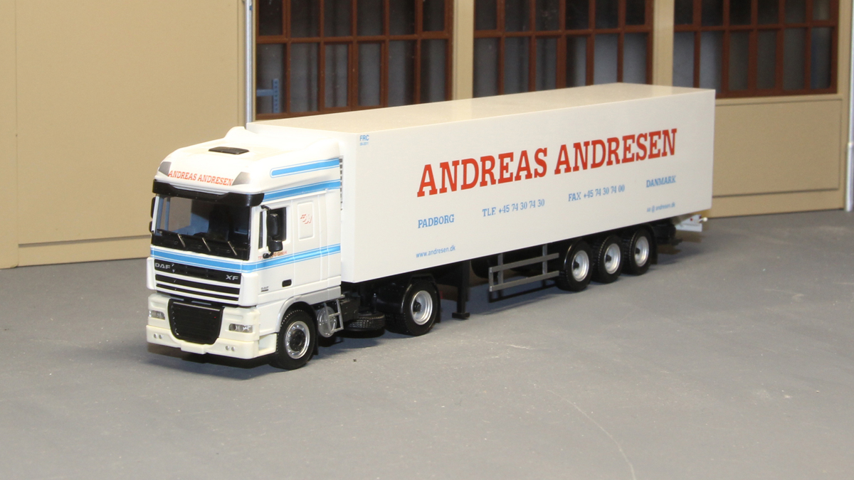

Les prochains: j'ai reçu ma commande de chez Truckdecals, c'est de l'Espagnol et du Norvégien, ainsi que des détails pour les groupes frigo Herpa.
Du décalque de très belle qualité!

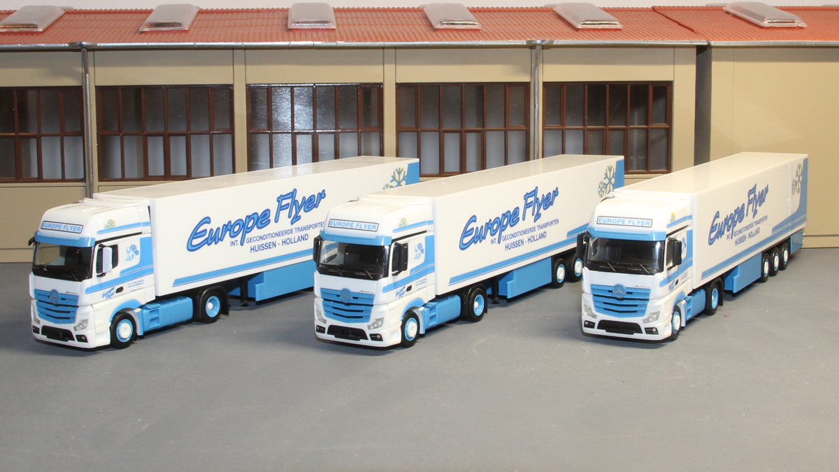

Hommage à Marco!
Ca a repris des couleurs!

Joli les ex Europe Flyer ! :ganglol:
