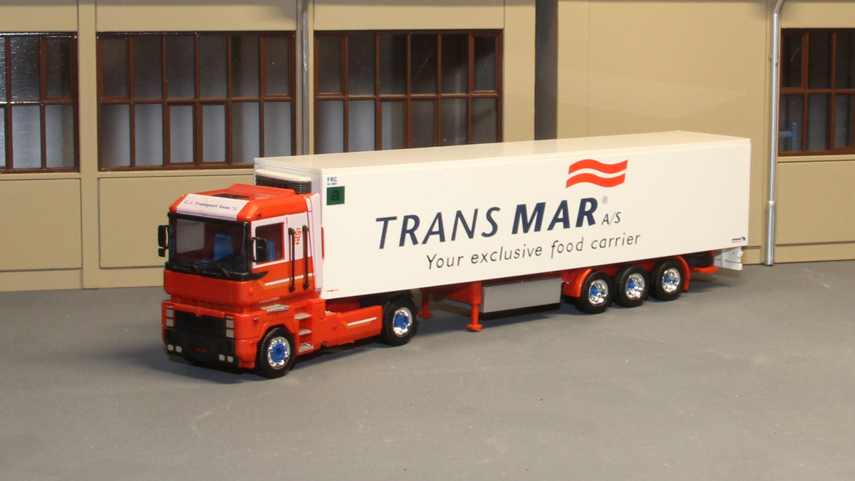

Très beaux camions et les décalque sont superbes on ne voit même pas les délimitations.
Peux-tu nous commenter la pose, moi j'ai souvent des problèmes avec le vernis qui parfois prend l'eau.
Re: Les camions de Magnum51
Merci pour les compliments!

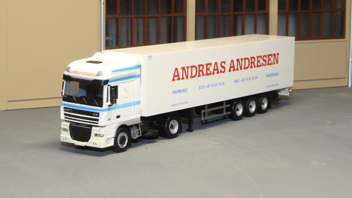

J'utilise un vieux stock de décalque Carpena! Ils ont au moins 15 ans, mais sont restés en bonne forme!
Pour la pose, le duo classique de chez Microscale, à savoir Microset avant et Micosol dès la pose, pour ramolir le décalque et l'obliger à bien épouser son support.
Ensuite, dans le cas de la semi ci-dessus, il s'agit d'un aplat couvrant la totalité de la surface! Je fais pareil pour les frigos, ça va plus vite et ça évite les traces! Dans le cas des silos, j'ai découpé très au bord des motifs, ça ne se voit pas sur la photo, mais un peu en réalité. Pas le choix de toute façons.
Une chose que j'ai remarqué: ne pas vernir en mat, ça fait ressortir les découpes du décalque! brillant ou satin, mais pas mat!

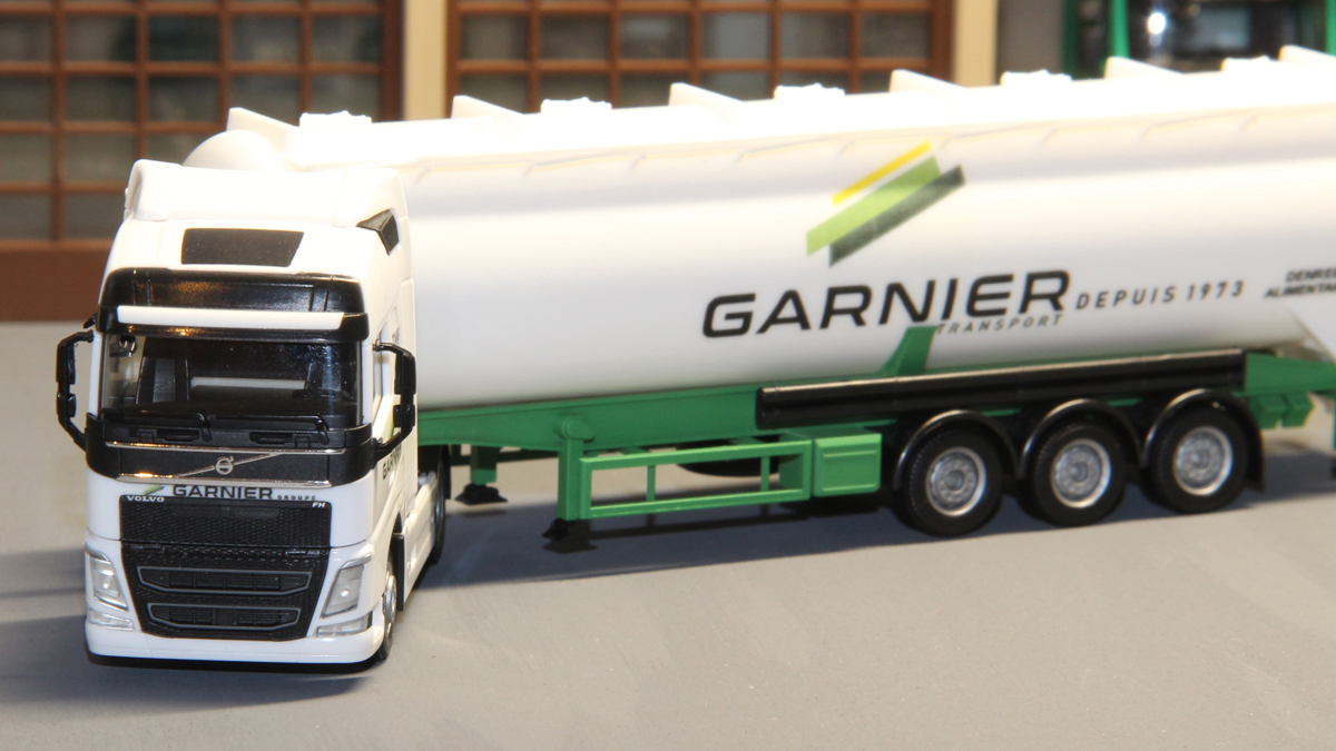

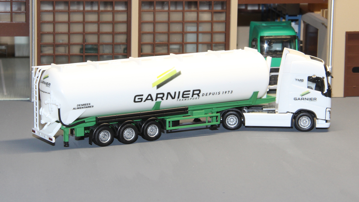

Le petit dernier de chez TMG, celui-ci, j'étais obligé de le faire: nouvelle déco "groupe Garnier", FH4 avec silo!
Les prochains: j'ai reçu ma commande de chez Truckdecals, c'est de l'Espagnol et du Norvégien, ainsi que des détails pour les groupes frigo Herpa.
Du décalque de très belle qualité!

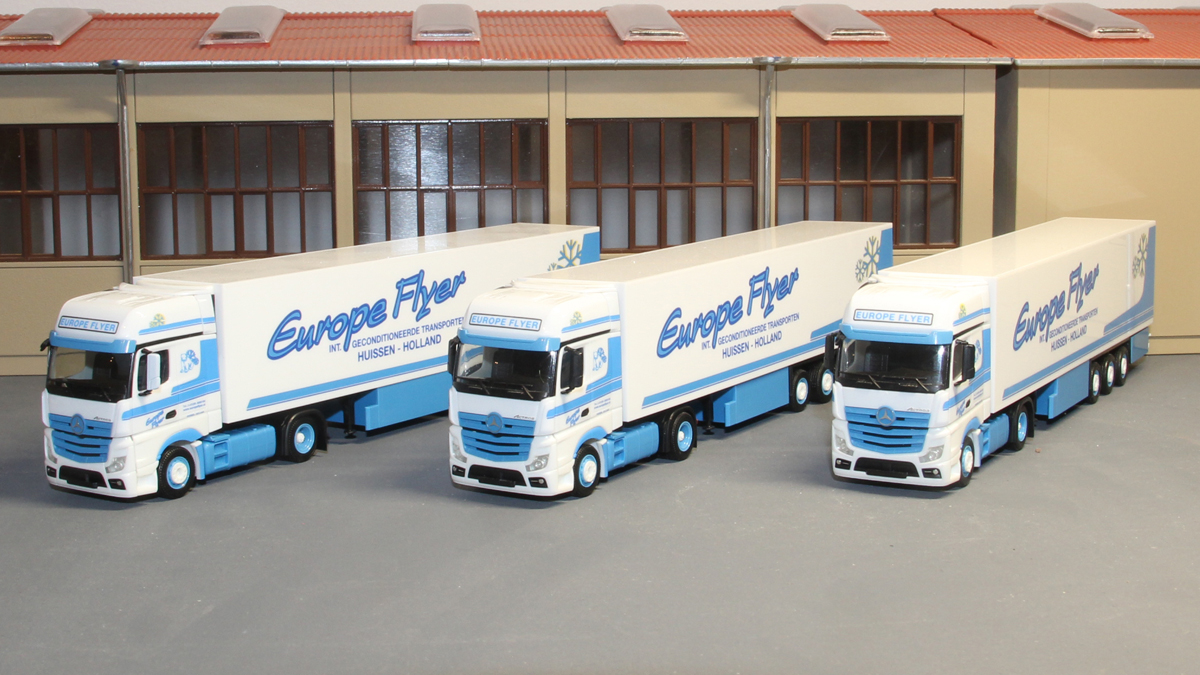

Hommage à Marco!
Ca a repris des couleurs!

Joli les ex Europe Flyer ! :ganglol:
Bravo car y avait du boulot.
Tu les as nettoyés avec quoi?

GLB5R a écrit :Bravo car y avait du boulot.
De l'eau et du savon! Rien de plus! Démontage, nettoyage, séchage, remontage.
Les autres... c'est plus... en fait je leur mets des jantes bleues à moyeu blanc comme les miens. Donc la peinture attend son heure!!!
Mais il y en a... quel charcutage pour en faire quelque chose de propre!!! Sacré Marco! :biglol: :biglol: :biglol:

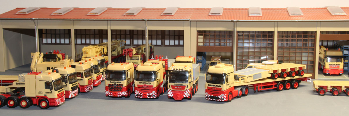

Il y a du Baumann dans la cour!
Ah oui !!!! C'est une belle collection de Baumann.
