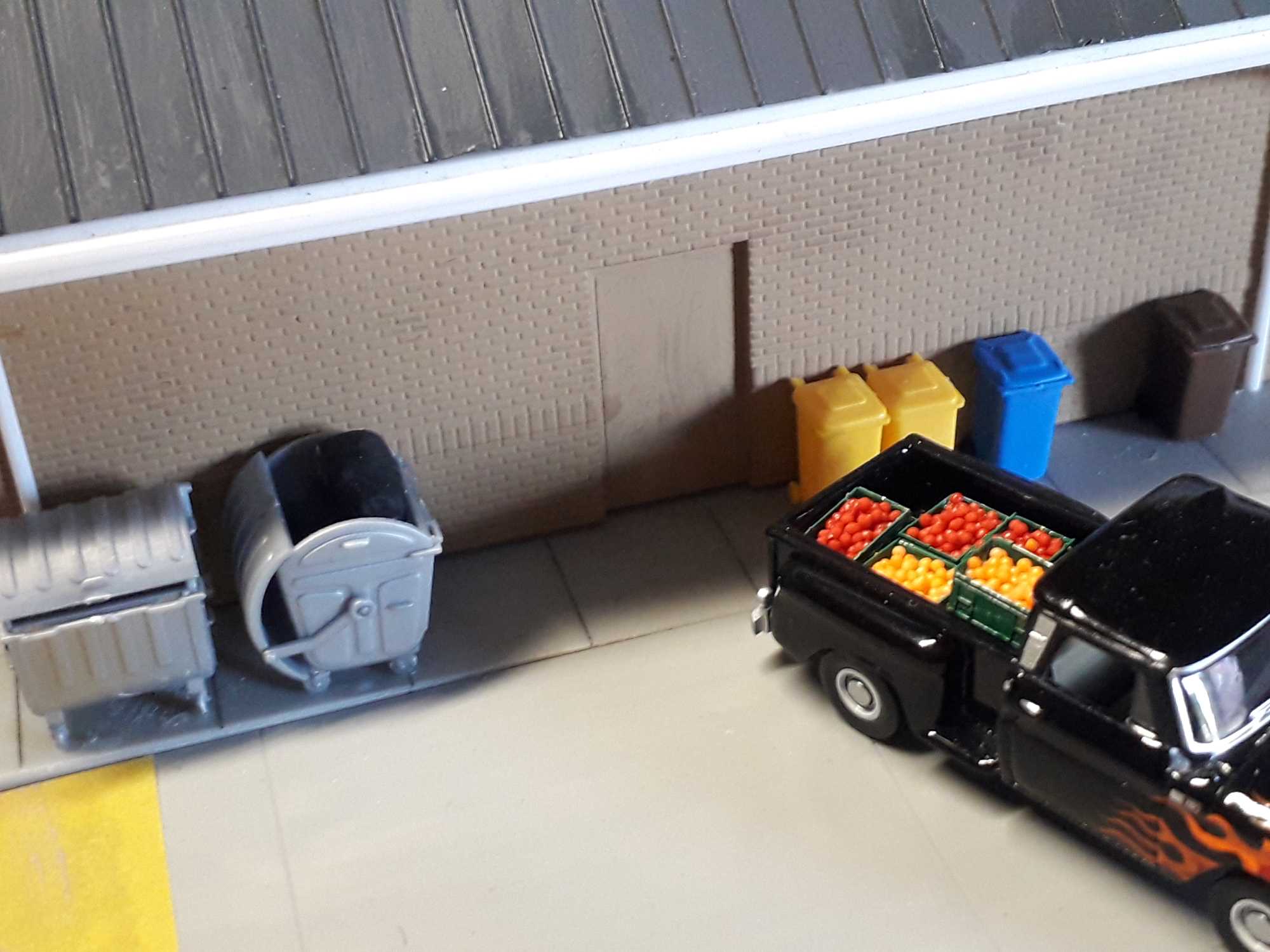

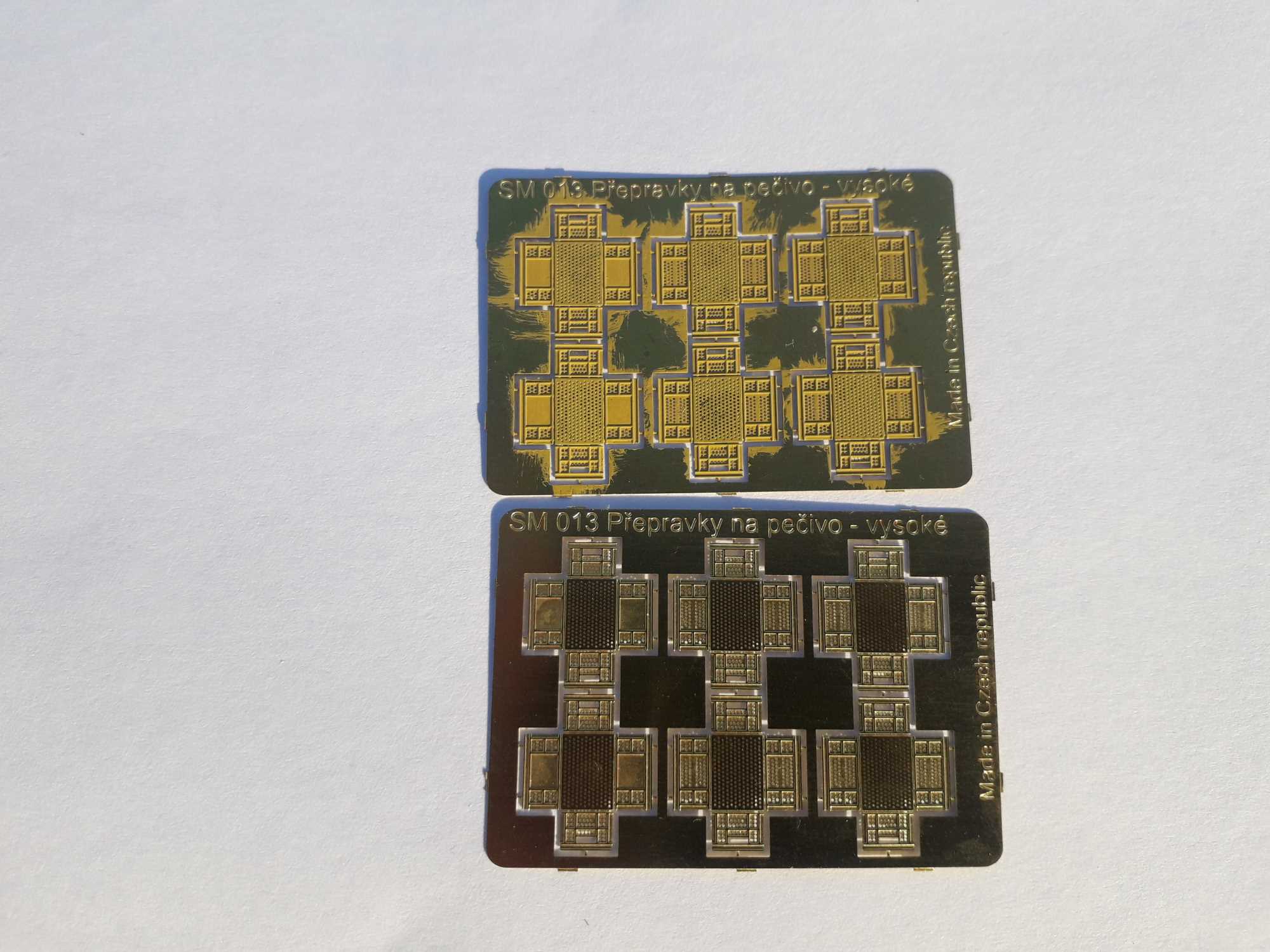

Un peu de surdétail
Au départ j'ai acquis ça en Tchéquie

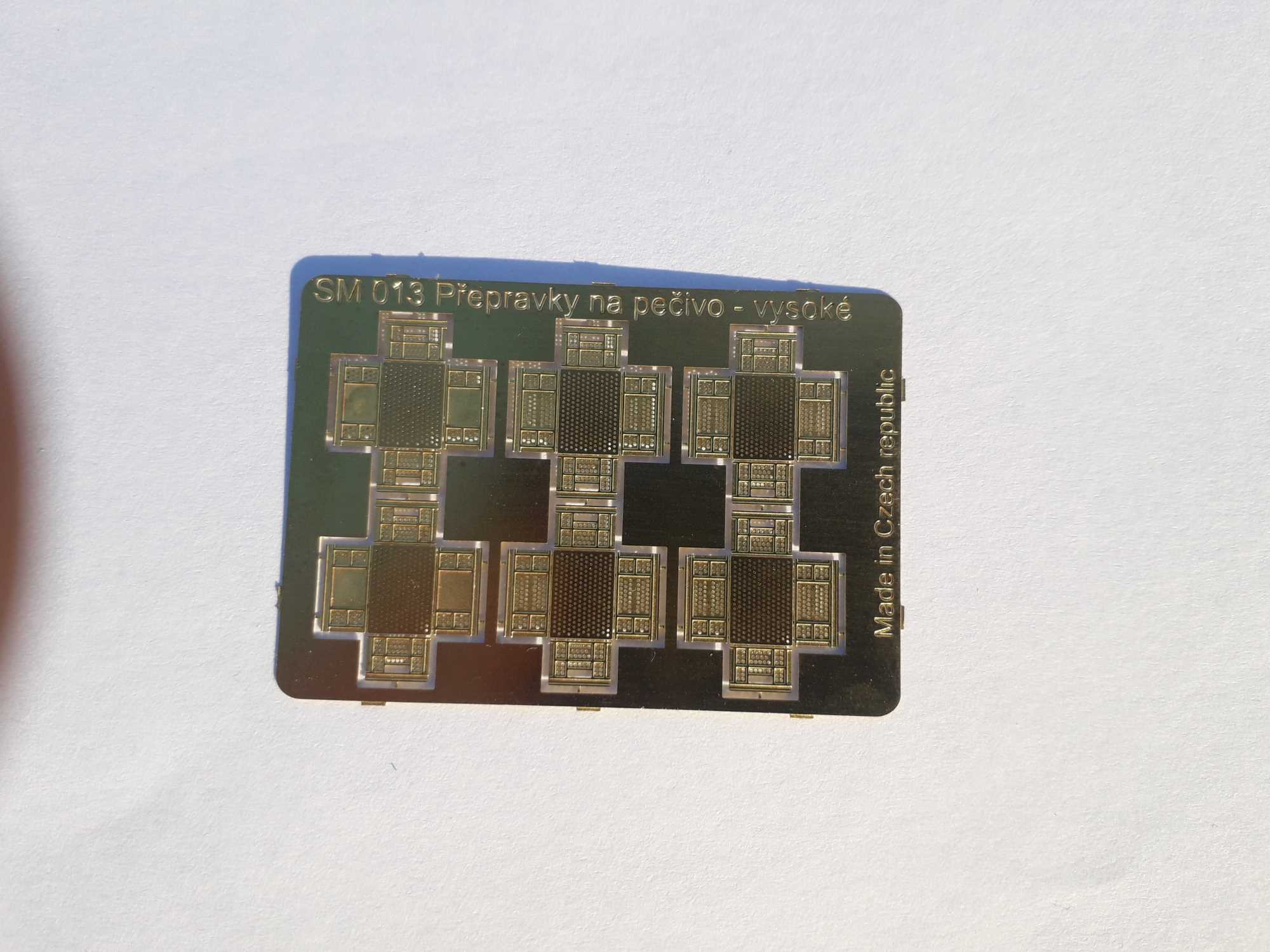

Après un petit coup de peinture ça donne mieux.

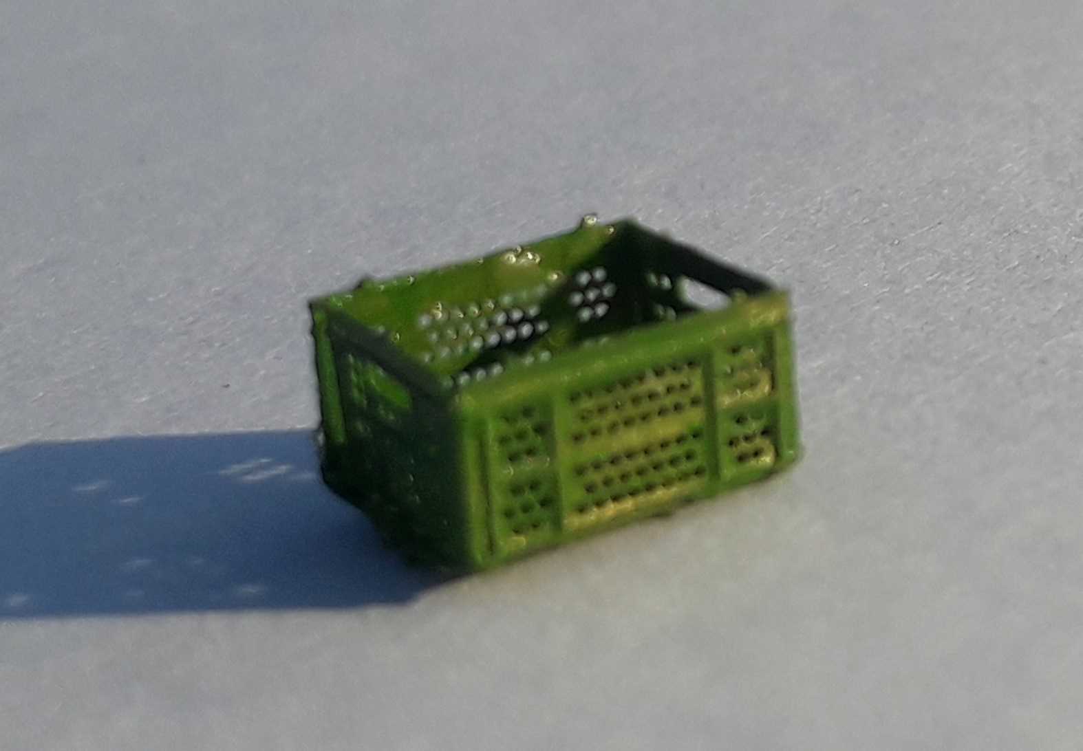

Une fois monté on commence à y voir plus clair, façons de parler car trop petit pour faire une photo nette

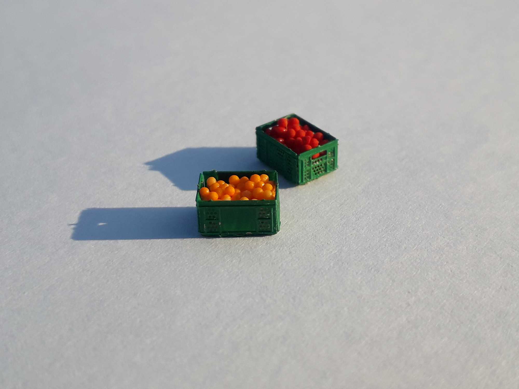

Ensuite on prend des microbilles de chez Woodland Scenis qui trainaient dans un tiroir depuis le siècle dernier.
Remplir la caisse sans trembler, 3 gouttes de col à maquette puis ramasser les billes en vadrouilles pour cacher le côté brillant de la colle.
On livre sur la future maquette

chouette ces petits casiers ;-)

chouettes tes pommes normandes , de belles couleurs...
de beaux changement à faire...

Sympa ces cageots ! Sur quel site, tu les as trouvé ?

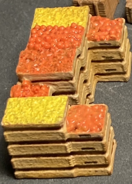

Moi aussi, je me suis essayé aux cageots de fruits…
Travail purement de peinture sur un bloc de résine.

Viking67 a écrit :Sympa ces cageots ! Sur quel site, tu les as trouvé ?
Tu peux chercher par leur site:
www.smallmodels.cz
La réf que j'ai utilisé SMA105B
J'ai acheté ça en Tchèquie chez:
www.happymodel.cz/hledani?q=small models&product_filter_form[parameters][62][0]=190

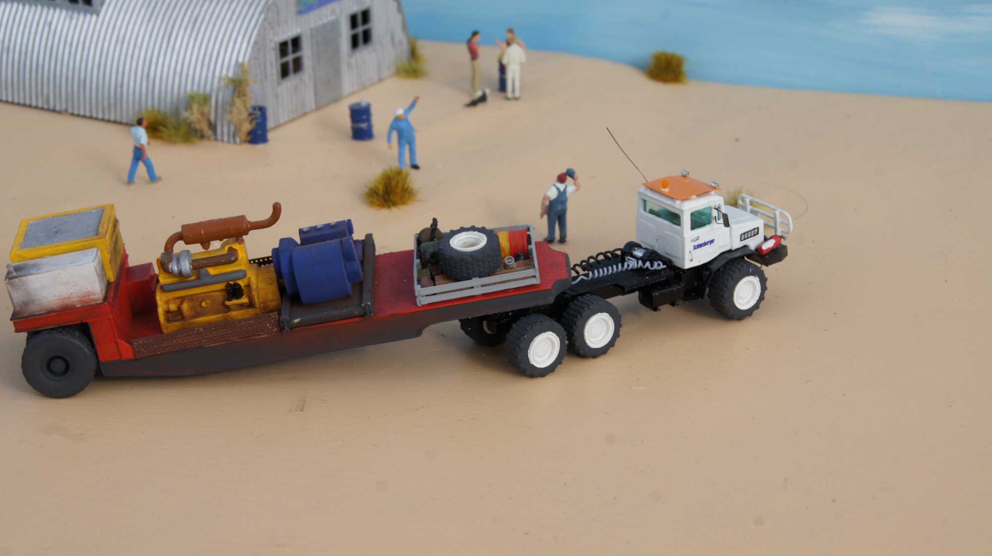

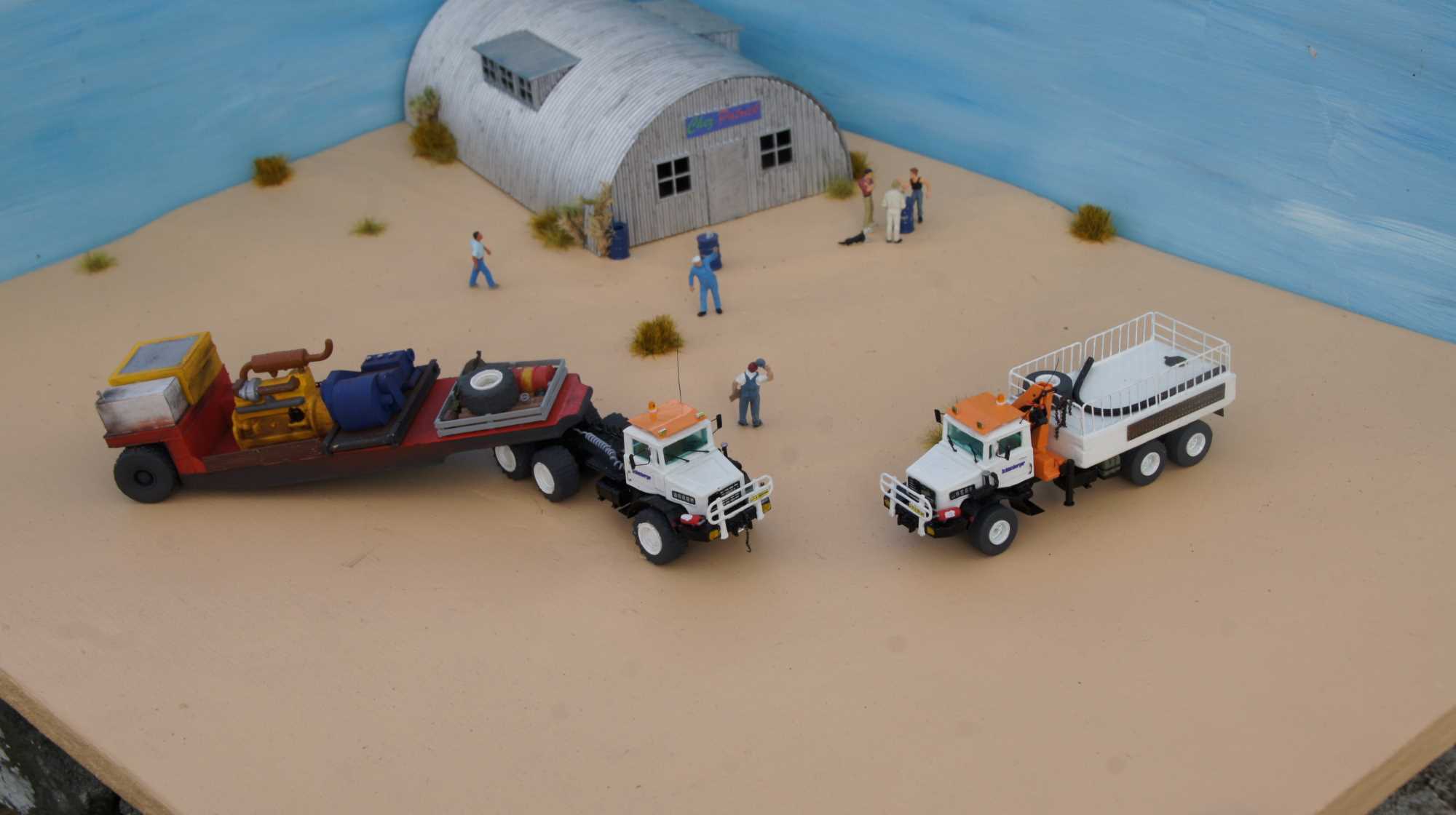

Ensuite j'ai monté les 2 MOL acheté à Olivier.
Ils sont livrés en châssis nus donc j'ai préparé le premier en tracteur.
Raccourcir le châssis derrière la cabine, monté un treuil et adapter un ensemble sellette.
Comme je le destinais au bac à sable je lui ai mis des pneus basse pression que j'avais fait surmouler.
Ayant toujours en stock une pompe à boue Bastian Modellbau trop petite pour un KEN saharien je lui ai mis au cul.

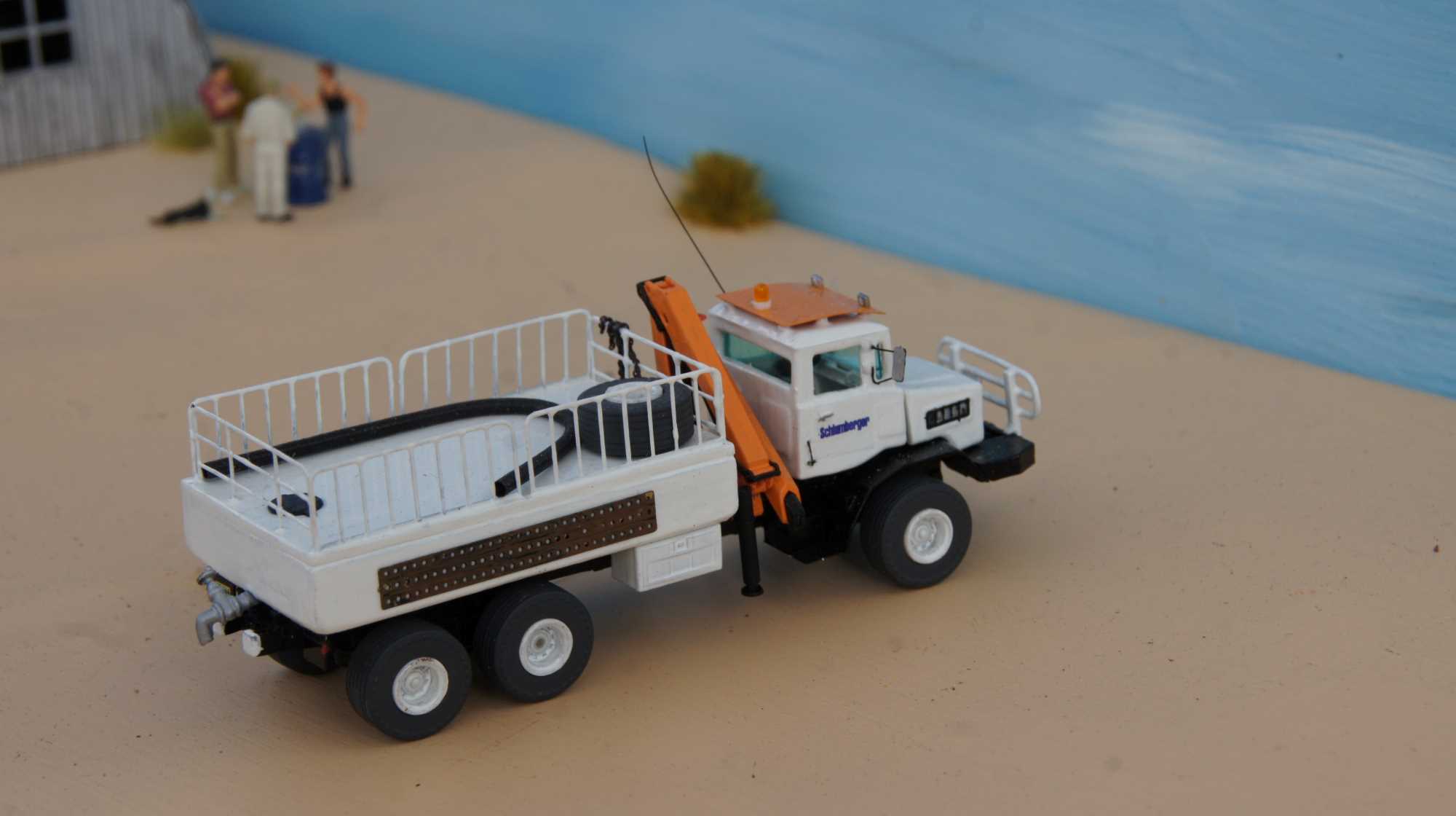

Pour le second Mol je voulais en faire un porteur.
En cherchant j'ai trouvé le modèle avec une grue derrière la cabine et une citerne à eau rehaussée d'un petit panier.
Entre temps Olivier a sorti des roues basses pression qui lui vont très bien.
2 Mol.JPG (84.14 Kio) Consulté 6499 fois
Mol tracteur.JPG (87.2 Kio) Consulté 6499 fois

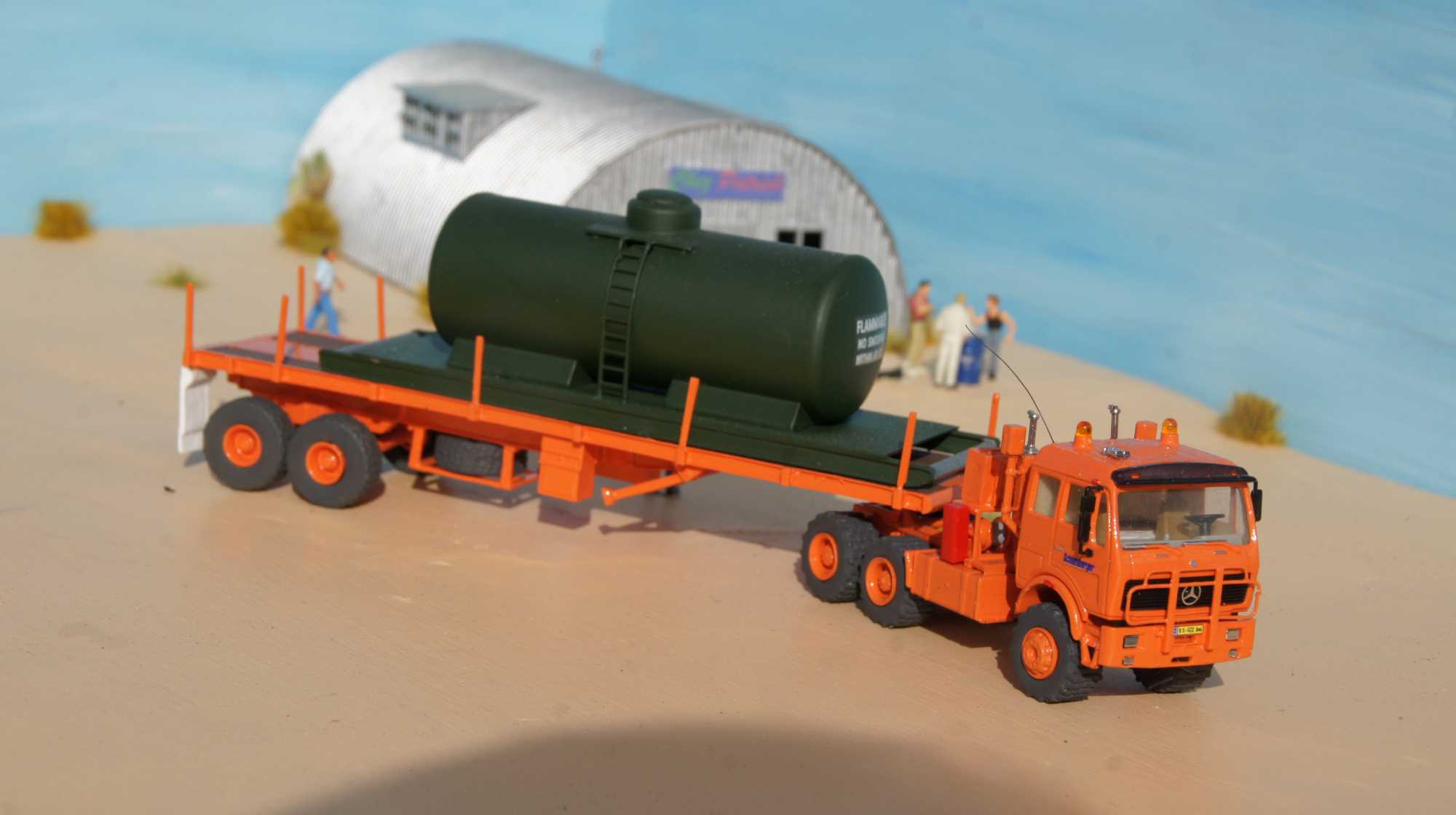

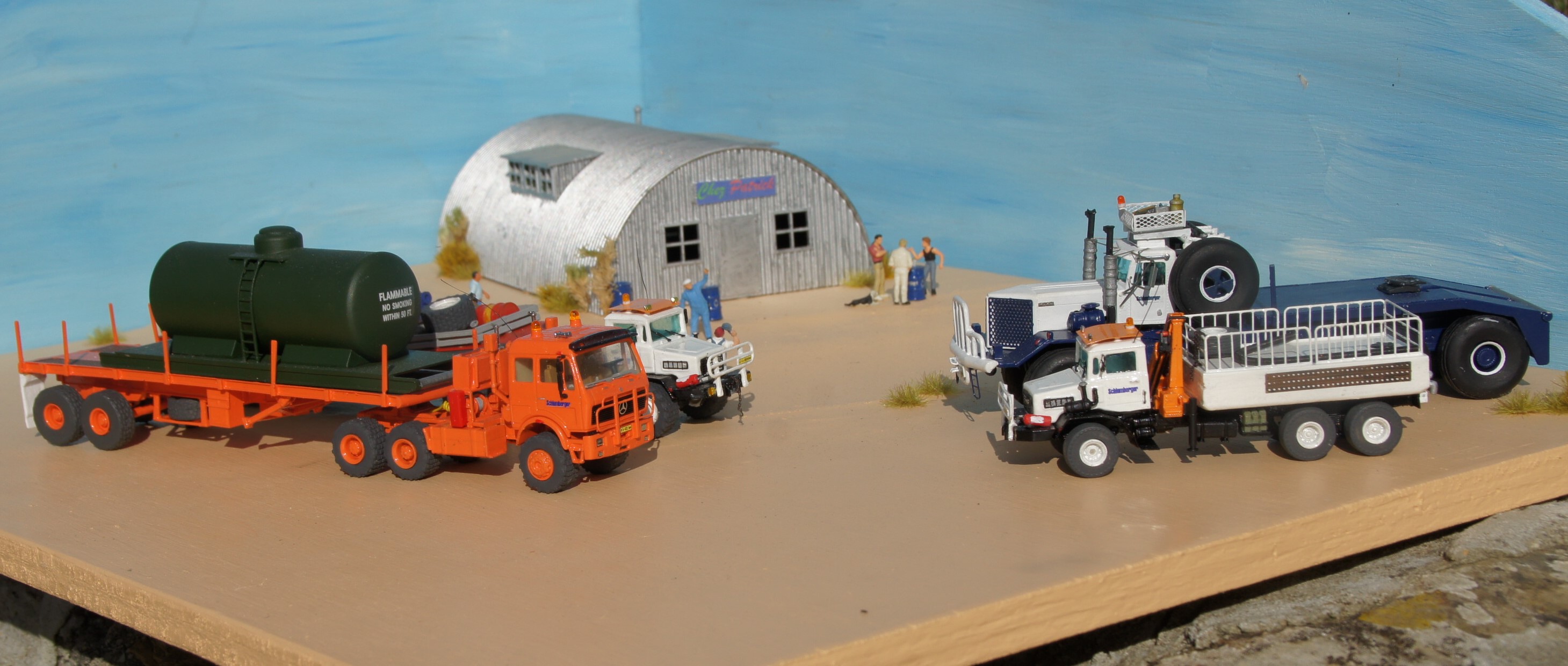

Ensuite j'ai souhaité présenter la remorque de P Pillet.
Pour mettre devant j'ai trouvé dans mes réserves un Merco Herpa.
Une fois repeint, monté en basse pression et équipé d'un treuil fait de bidouilles ça donne pas mal.
Merco plateau.JPG (81.96 Kio) Consulté 6499 fois
Les couleurs étant celles de chez Schlumberger j'ai demandé à Maximo de m'apporter les marquages à Castel.
Photo de famille avec le Ken 953S

Superbe tout ça! Les pneus du Merco sont top, ça vient d’où?

les 4 au top bravo

Magnum51 a écrit :Superbe tout ça! Les pneus du Merco sont top, ça vient d’où?
J'en ai récupéré 2 dans un lot et je les ai fait surmouler.
Il doit m'en rester quelques uns.

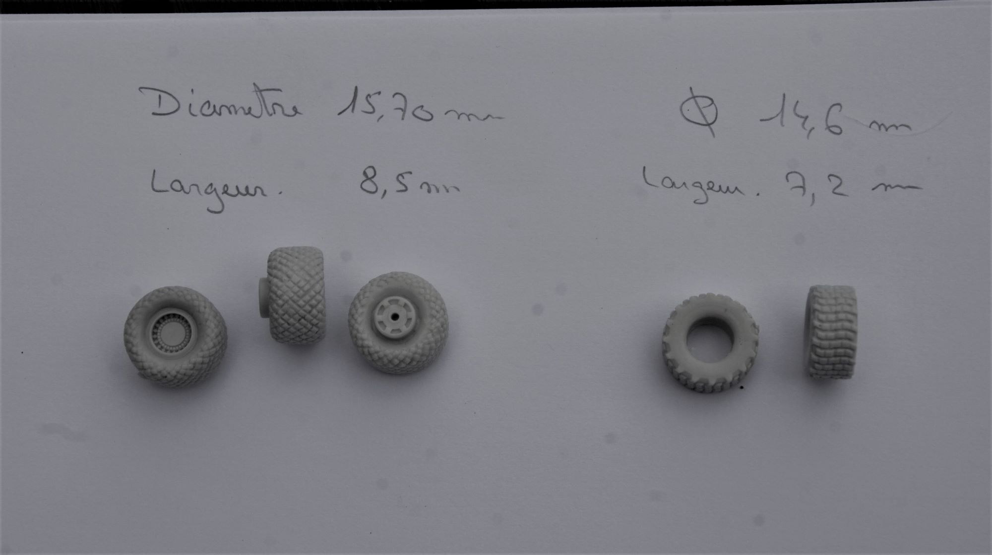

Pour Jacques et les autres photo de ceux que j'ai en stock.
Le premier avec jante et plutôt destiné à des camions assez gros et le second se monte sur des jantes Herpa.
Pour les prix et livraison ben c'est en MP uniquement pour les membres Autho87 ;-)

Belle reproduction des pneus et de la jante ! :guitare:
