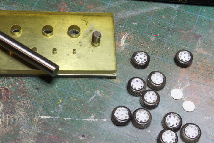

Comme je le craignais, il est facile de se faire plaisir avec le dessin, mais quelle que soit la précision de l'imprimante, elle ne fait pas de miracle. Ainsi, il était illusoire de figurer le disque de frein, car cela ferme totalement les évidements. Et même sans disque de frein, la moitié de ces évidements sont bouchés, peut être à cause des supports nécessaires à l'impression ?
Ceci dit, je ne vais pas me plaindre, loin de là, le résultat est bien sympa après peinture:

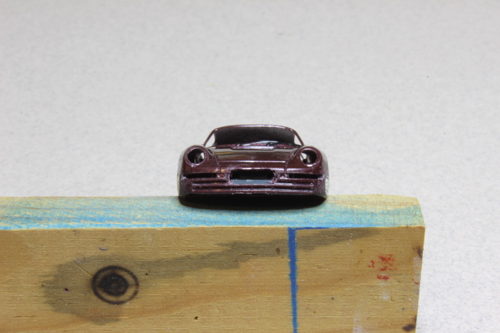

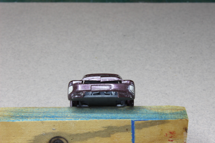

- ajuster la hauteur de caisse: à faire avec délicatesse, l'aspect final se joue à peu de dixièmes de millimètre ! ! !

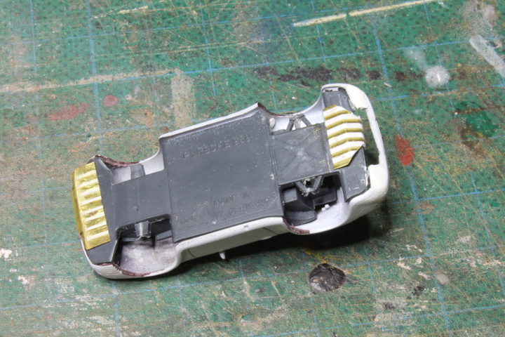

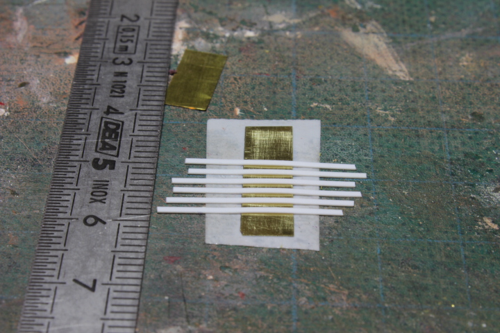

fabrication des protections châssis: profilé Evergreen collé sur feuille de laiton, puis retaillés:
2024 01 04.JPG (227.85 Kio) Consulté 13011 fois

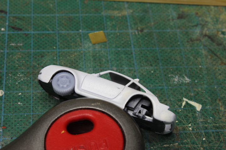

2024 01 29 (2).JPG (299.97 Kio) Consulté 13011 fois
Voilà où j'en suis, yapuka continuer ! ! ! ! ! !

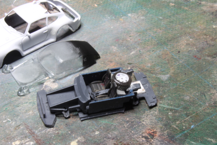

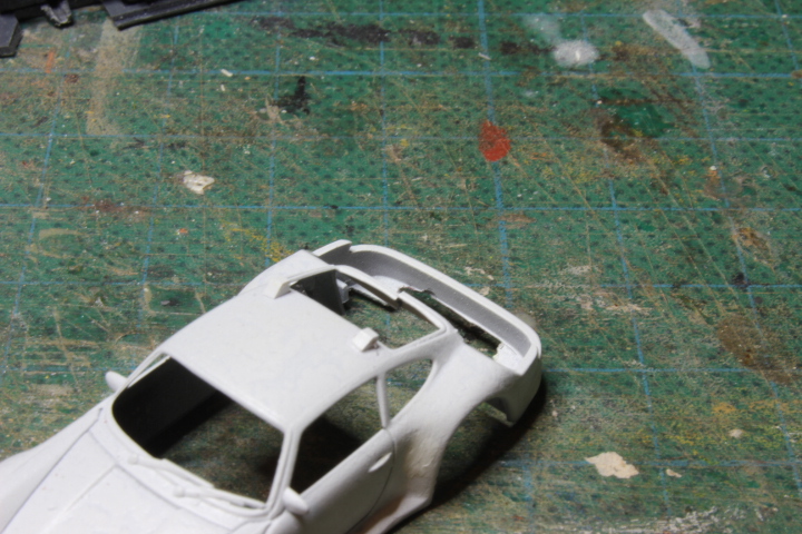

ne vous fatiguez pas avec le réservoir d'essence et la roue de secours derrière les sièges baquets, ça ne se verra absolument pas une fois la carrosserie remise en place :oops: :oops: :oops:
2024 02 09.JPG (230.8 Kio) Consulté 13072 fois
c'était ma contribution du jour au débat: "jusqu'où faut il ne pas aller" :geek:

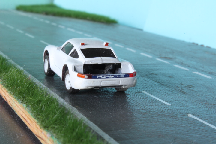

alors peinture du bandeau arrière, et perçage de la vitre de custode gauche pour le bouchon du réservoir d'essence

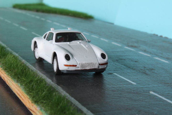

mise en place de la grille de "calandre" avant
2024 03 18 (2).JPG (166.72 Kio) Consulté 12852 fois
je vais peut être essayer d'en réduire la hauteur :?: :?: :?:
un autre conseil pour vous qui voulez vous lancer: inutile d'ouvrir cette entrée d'air, elle ne se voit pas non plus après :cry:
pour cette grille, j'ai utilisé un bout de tissu, le plus fin que j'ai pu trouver dans la maison !
