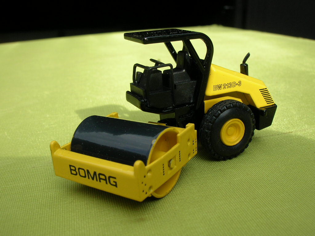

-Compacteurs à cylindre lisse : adaptés aux grandes surfaces et aux sols granulaires cailloux et terre, avec une pression statique élevée pour compacter en profondeur.
BW 213 D-3.jpg (151.7 Kio) Consulté 23345 fois

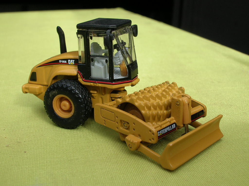

-Compacteurs à cylindre polygonal ou à pieds dameurs : utilisés pour les sols difficiles ou cohésifs type argile, permettant un compactage plus ciblé et efficace.
CP 543 E.jpg (163.42 Kio) Consulté 23345 fois

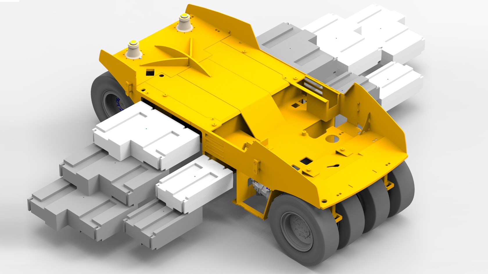

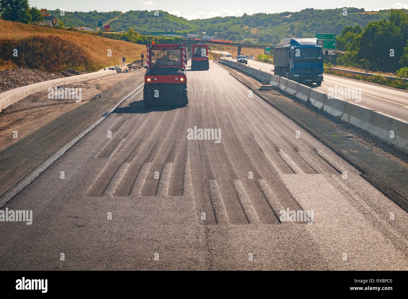

Les compacteurs sont classés par classe de poids et d'amplitude de vibrations V1 à V5 pour les compacteurs et les pneus de P1 à P5. On ne retrouvera plus de P5 de nos jours car trop dangereux et plus l'utilité vu son poids de 24T.
Par contre on peut lester les compacteurs à pneus pour augmenter leur poids surtout pour les graves bitumes(couches en dessous des enrobés vu leur forte épaisseurs cat le double bille ne sert à rien à ce niveau juste à rendre la surface lisse.
le lestage
les traces au passage du pneus sur forte épaisseurs
traces-laissees-par-les-compacteurs-rouleau-pneu-au-compactage-de-l-asphalte-rxbpc0.jpg
traces-laissees-par-les-compacteurs-rouleau-pneu-au-compactage-de-l-asphalte-rxbpc0.jpg (285.57 Kio) Consulté 23328 fois
J'en resterai là sur les explications de ces petits engins qui paraient anodin mais très complexe à utilisé suivant les couches de matériaux que l'on retrouve.

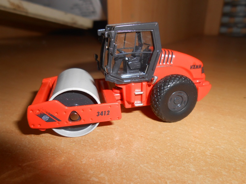

le compacteur mono bille
Hamm
HW 2301-S.jpg (164.98 Kio) Consulté 23249 fois

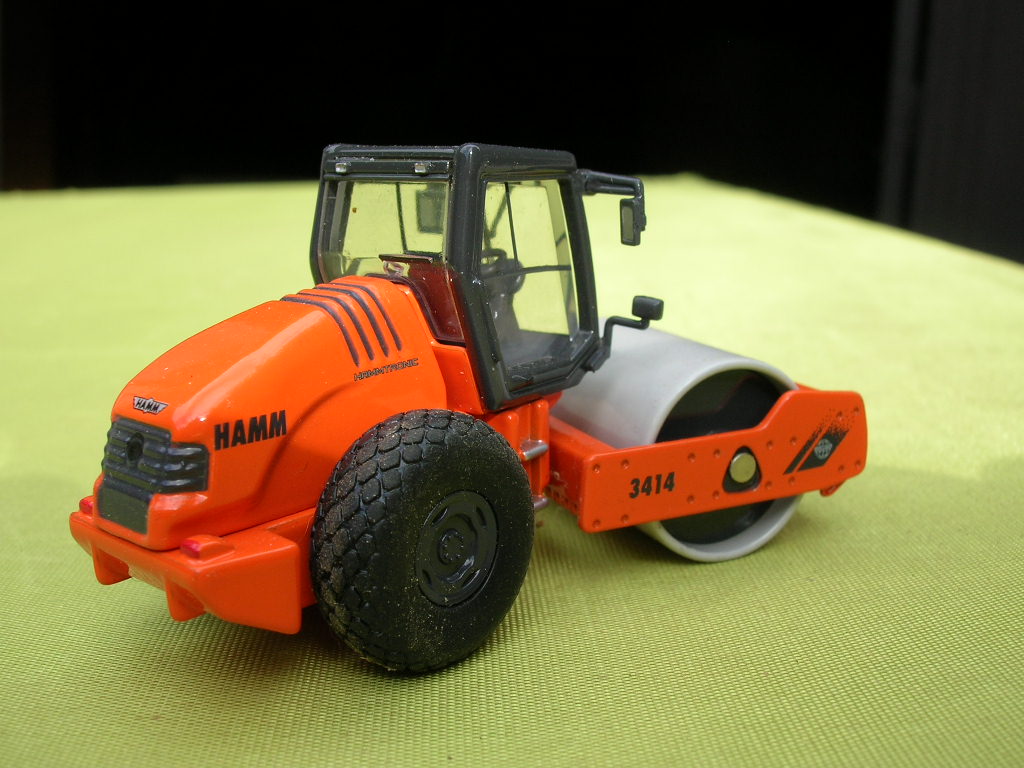

3412 HT.JPG (191.58 Kio) Consulté 23249 fois

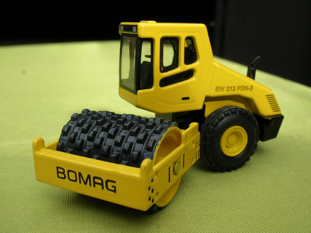

Les pieds de mouton
Bomag
BW 213 PDH-3.jpg (150.33 Kio) Consulté 23249 fois

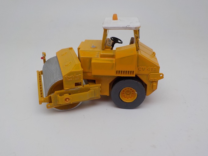

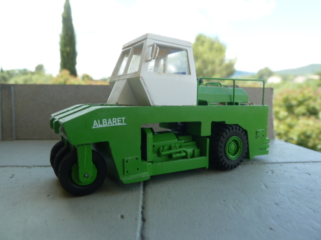

Les mixtes billes et pneus
Albaret
CV 415.JPG (113.77 Kio) Consulté 23244 fois

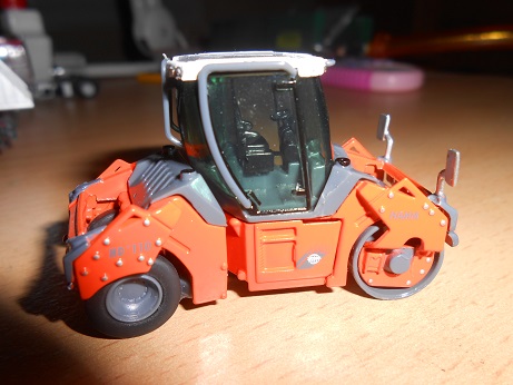

Hamm
HD 10C VT.jpg (180.79 Kio) Consulté 23244 fois

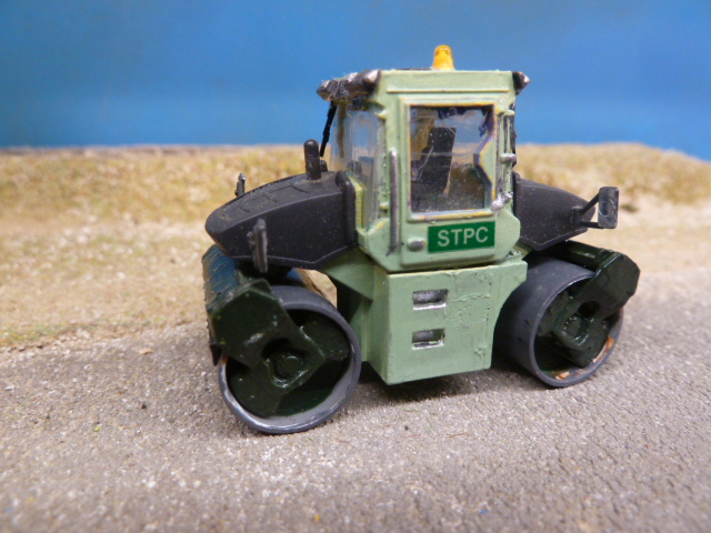

les compacteurs double bille :

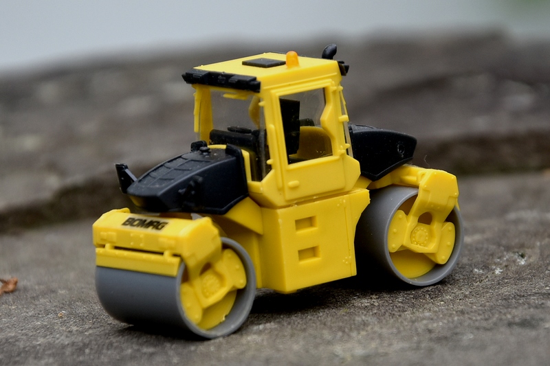

Bomag
BW 170 AD.jpg (162.46 Kio) Consulté 23239 fois
BS 180.jpg (333.84 Kio) Consulté 23239 fois

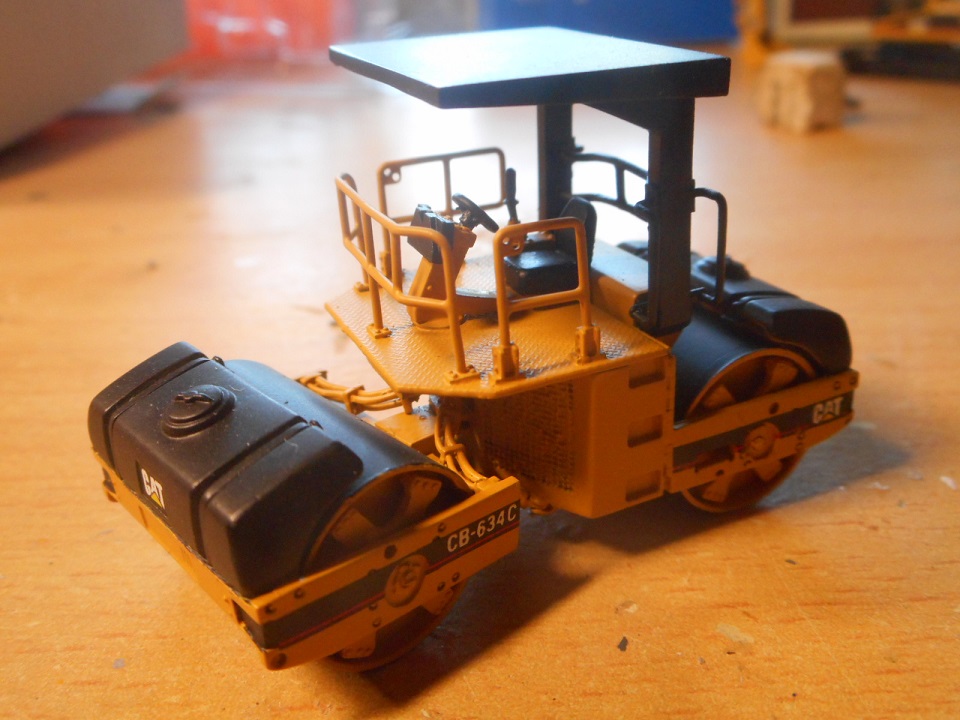

Caterpillar
CB 634 C.JPG (231.52 Kio) Consulté 23239 fois
Messages : 5536

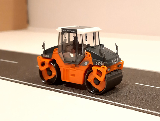

Re: Semaine 19: les compacteurs

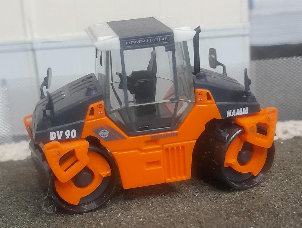

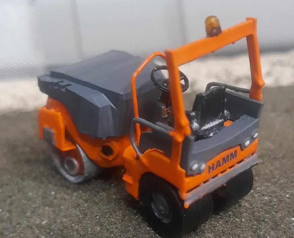

Hamm
DV 90 (2).jpg (208.56 Kio) Consulté 23239 fois
HD 90 +.jpg (176.48 Kio) Consulté 23239 fois

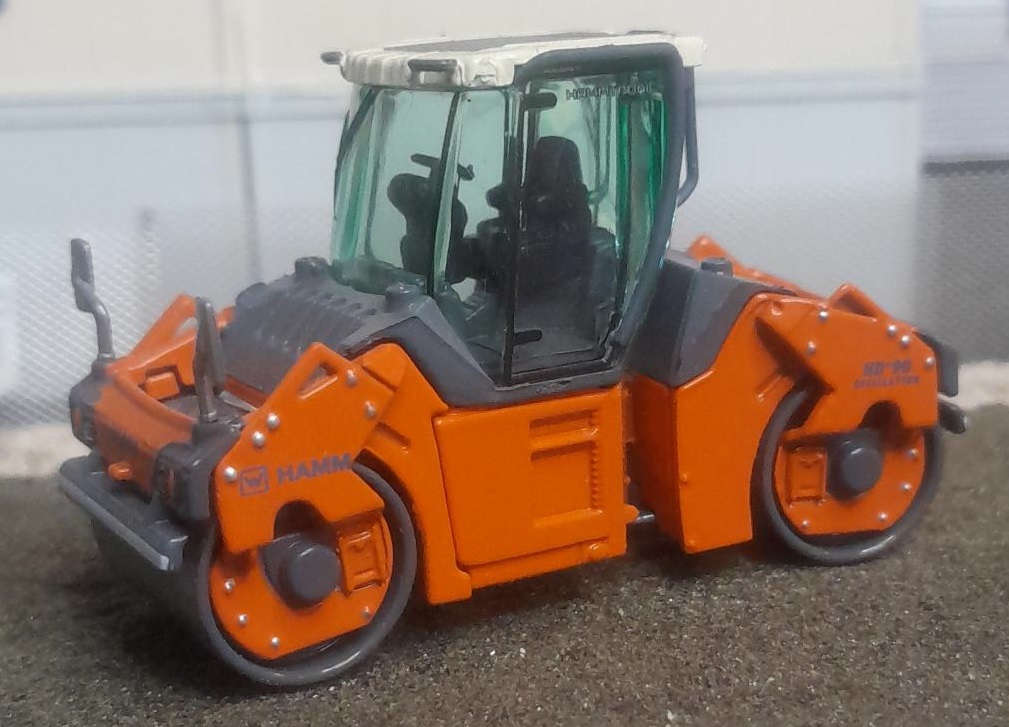

HD 110 (2).jpg (230.97 Kio) Consulté 23239 fois
Messages : 5536

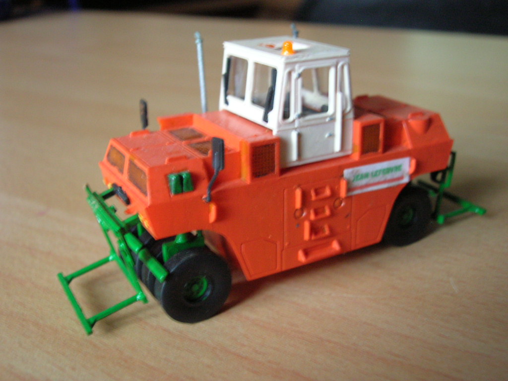

celui là , j'avais pris les mesures à Egletons......

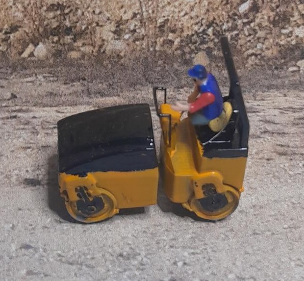

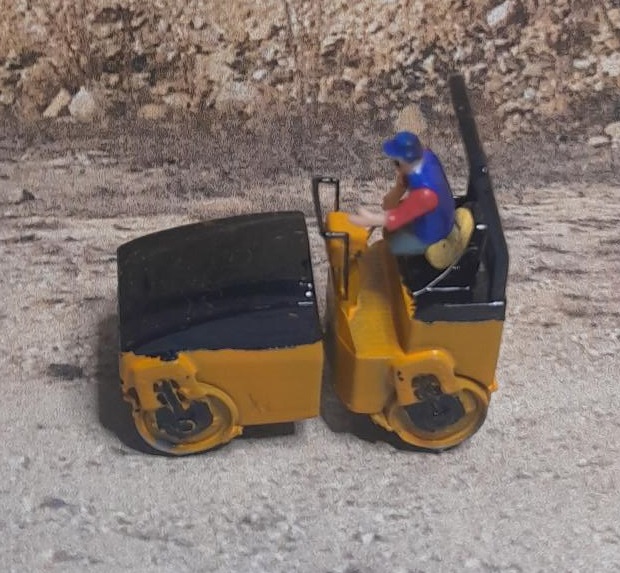

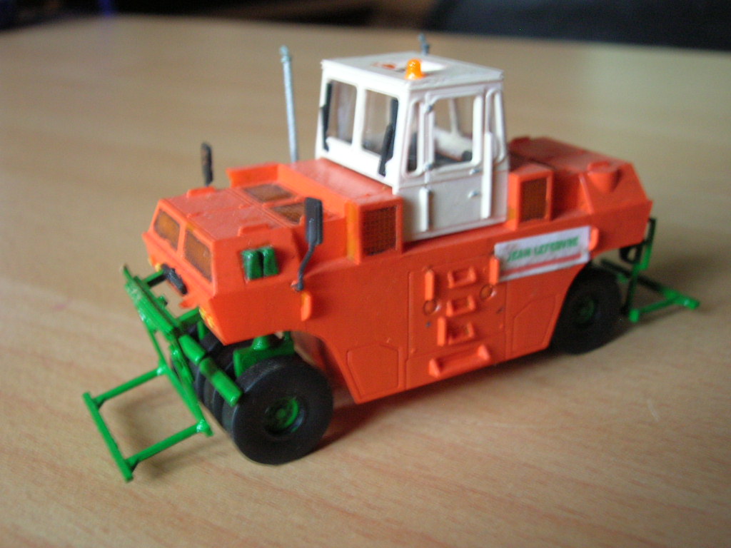

le même, en kit de l'Obsidienne
2026 05 03.JPG (202.5 Kio) Consulté 21726 fois

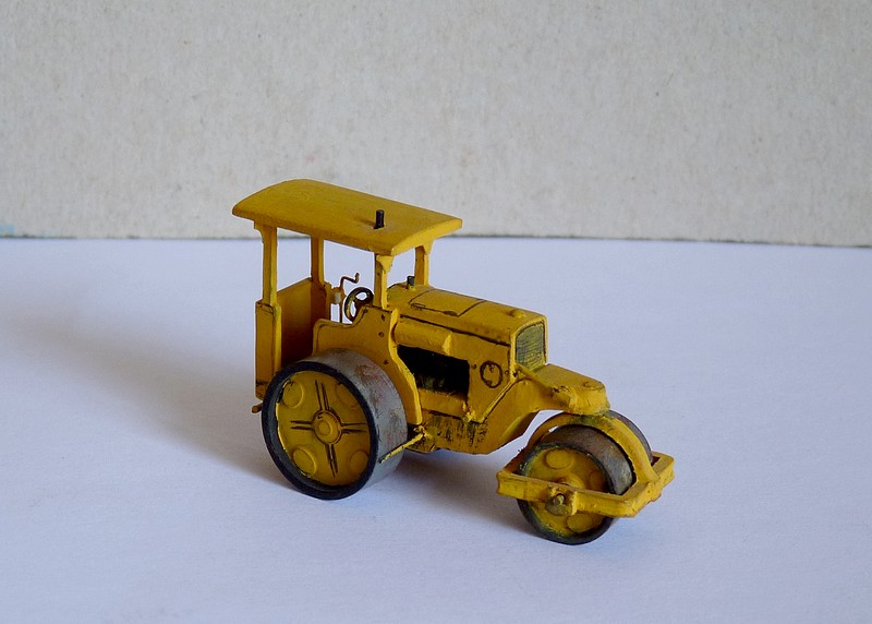

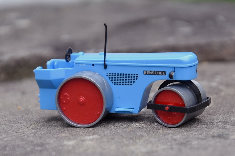

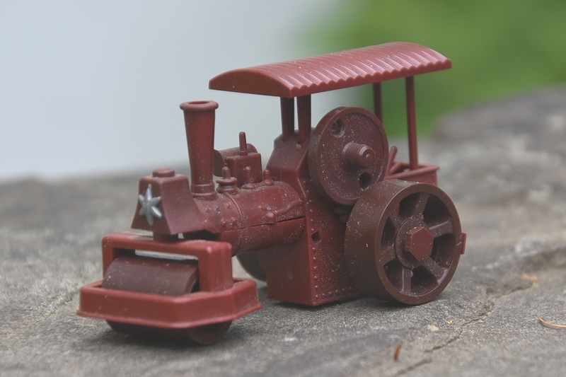

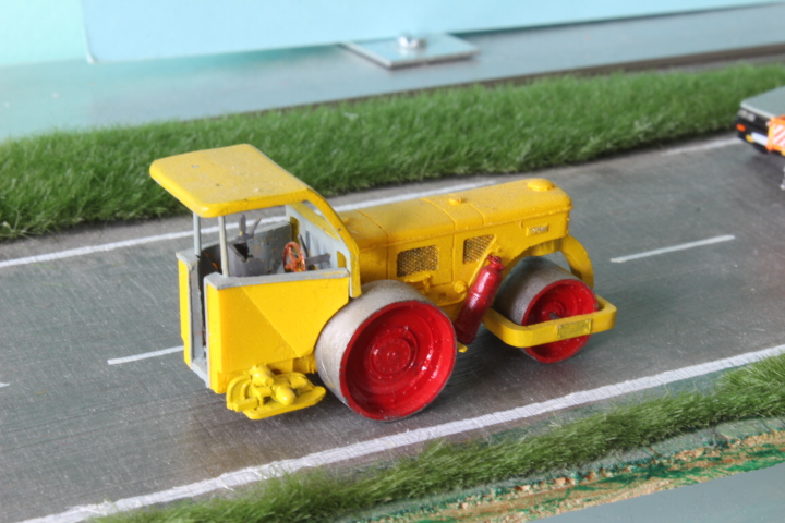

Compacteurs anciens de Henschel

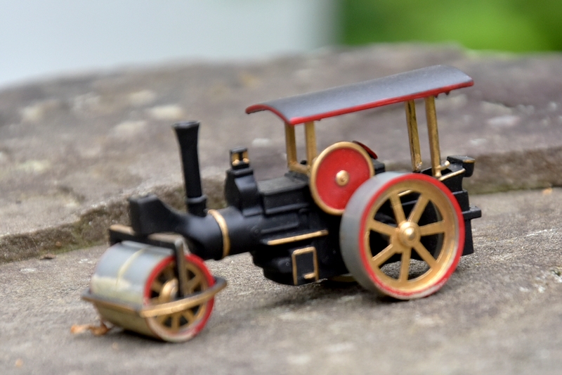

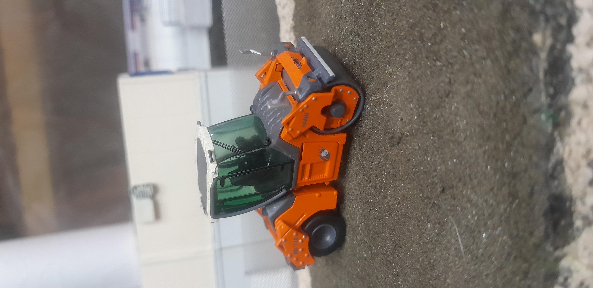

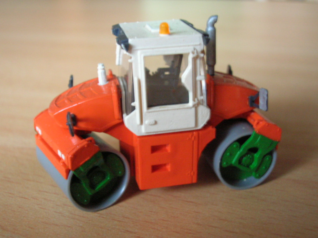

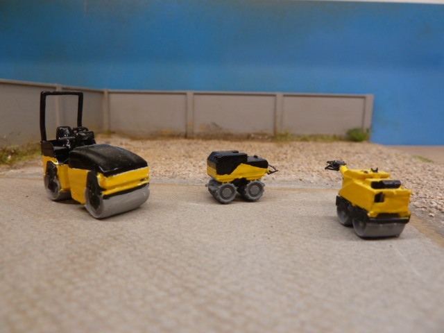

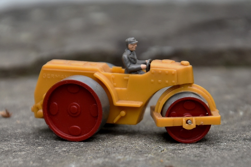

Compacteurs routiers Wiking
et une autre vieille machine à vapeur datant de l'époque de la RDA
