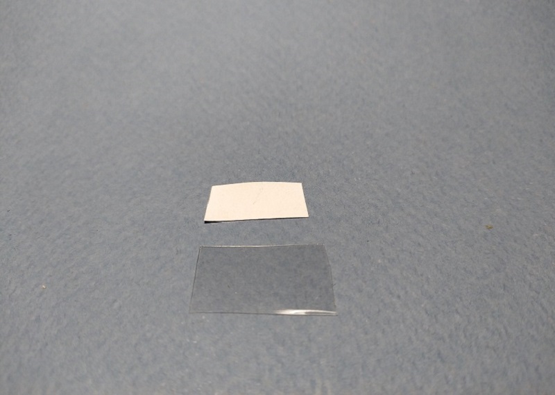

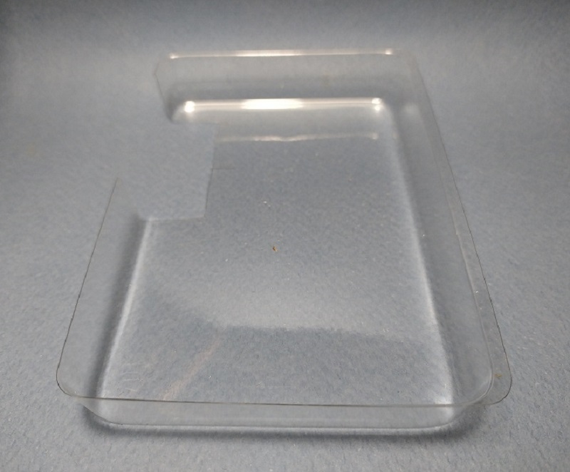

Dans un premier temps, trouver un emballage plastique transparent pas trop épais.
Dans mon cas c'est du 0,15 mm d'épaisseur.
Puis , j'ai commencé par faire un gabarit en papier afin de me permettre de m'adapter le mieux possible au contour de la cabine.
Pensez bien à rajouter 2/3 mm en partie basse qui viendrons se coller sur l'intérieur de la cabine.
N'hésitez pas à faire plusieurs essais , car c'est pas simple d'y arriver du premier coup.
Et découper votre pièce transparente en fonction du gabarit.

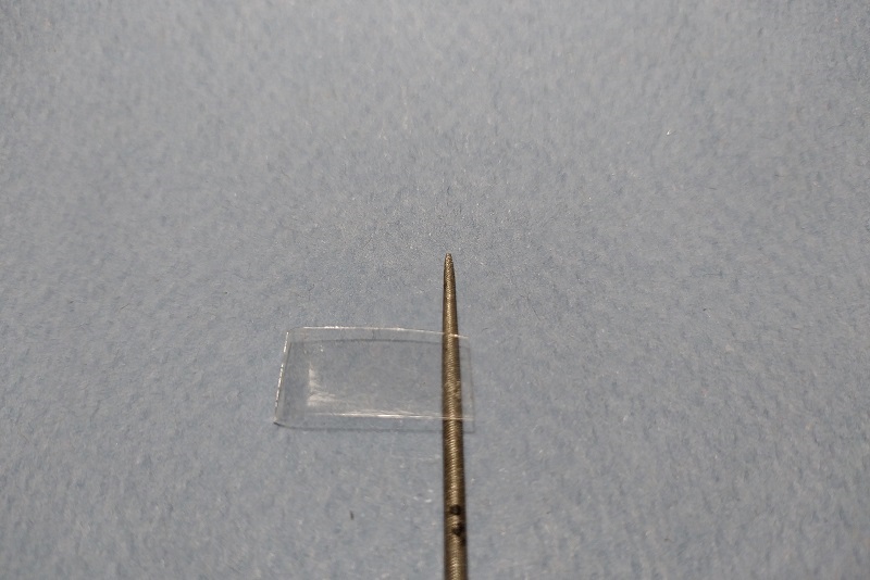

Dans le cas du GBH, les parties latérales du pare brise sont un peu courbes , donc je prends une petite lime ou un autre outil rond pour former les deux côtés du futur pare-brise.

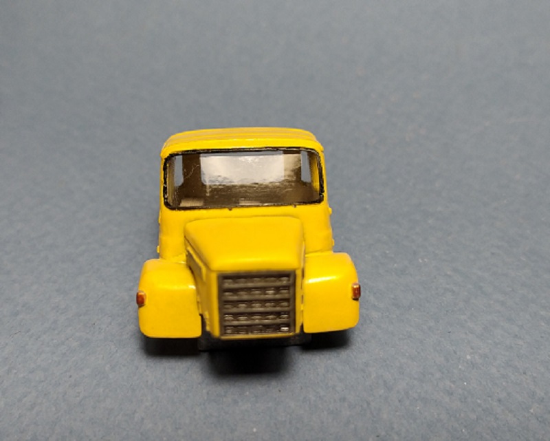

Ensuite , je colle le pare brise à l'intérieur de la cabine.
J'utilise de la colle à bois qui ne réagit pas avec le plastique, donc pas de traces et qui peut s'enlever avec un pinceau humide avant séchage.
Je met de la colle en premier juste sur la partie basse , sur les 2/3 mm que l'on a mis en plus.

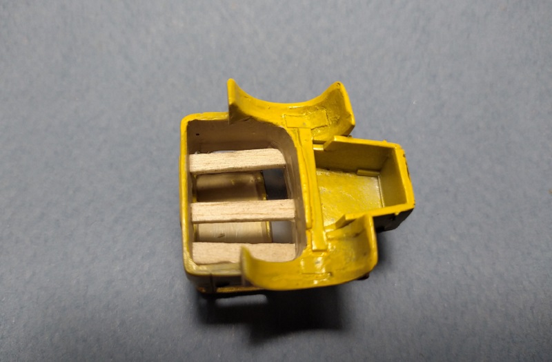

Puis je cale tout ça en attendant le séchage avec des petits morceaux de balsa coupés à la bonne dimension.
Puis après séchage de la partie basse, je remet cette fois ci en haut un filet de colle pour bien fixer le pare brise.
On peut procéder de la même façon sur les vitres latérales où c'est plus simple car c'est tout plat.
J'espère que ça pourra vous rendre service , sachant que ça marche aussi pour n'importe quel autres modèle de cabine.

blague à part, tu as formé les arrondis à froid? ou bien tu as dû chauffer un peu ? je pense que ça dépend aussi du plastique trouvé?

Oui, ça doit dépendre du plastique utilisé.
Dans mon cas, à froid il arrive à prendre la forme.
Ensuite on peut aussi se servir des parties courbes de l'emballage utilisé, ça peut permettre de s'adapter aux courbes de la cabine.

Génial l'idée des cales en balsa, en plus ça évite les traces de doigt!

C'est vrai que toute la subtilité est dans l'épaisseur, trop fin, ça a une petite tendance dans le temps à faire ressort et donc à se décoller, trop épais c'est raide à plier, d'où des marques!

Est-que-que l'on peut utilisée le plastique transparent
d'emballage type clé USB ?
:smile:
Messages : 1244
Re: Fabrication pare-brise
Oui Eric , ça doit marcher aussi , il suffit que ce soit un emballage.
