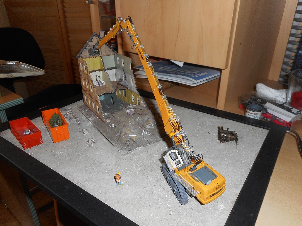

Et bein maintenant, certains novices peuvent se lancer, c'est tout simple, juste un peu de patience pour faire comme une vraie ! ;-)
R 954 C HRD.JPG (362.35 Kio) Consulté 4346 fois
La plus longue que j'ai faites cette 954 mais sa grande soeur la 960 est en cours de montage 8-)

Ca, c'était il y a 3 ans... depuis, les vérins sont fonctionnels avec de la vraie HV46! :vener:

Mazette ! Y'a du savoir-faire de modéliste. Et je connaissais pas ces profilés ronds en laiton particulièrement fins.
Et je connais bien ce kit de ruine... ;-)
