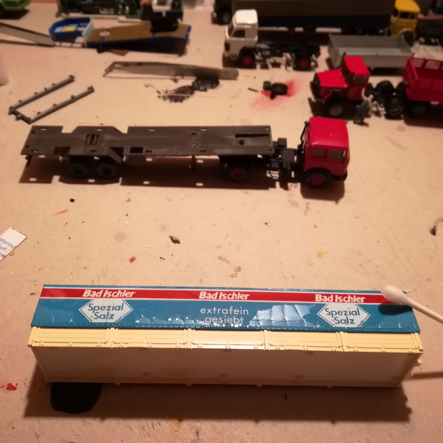

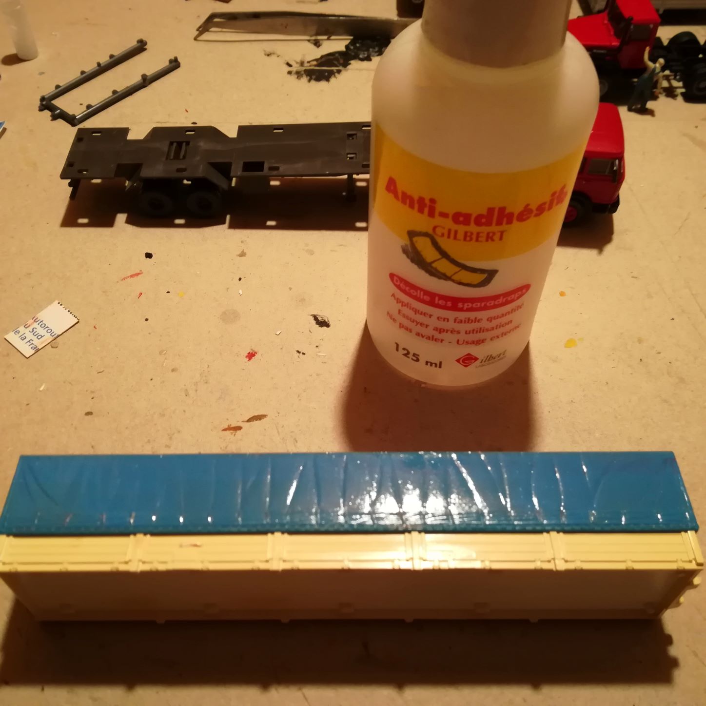

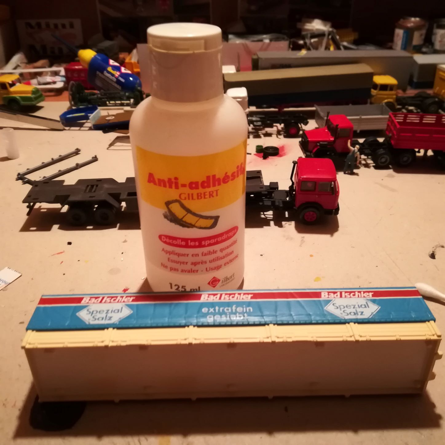

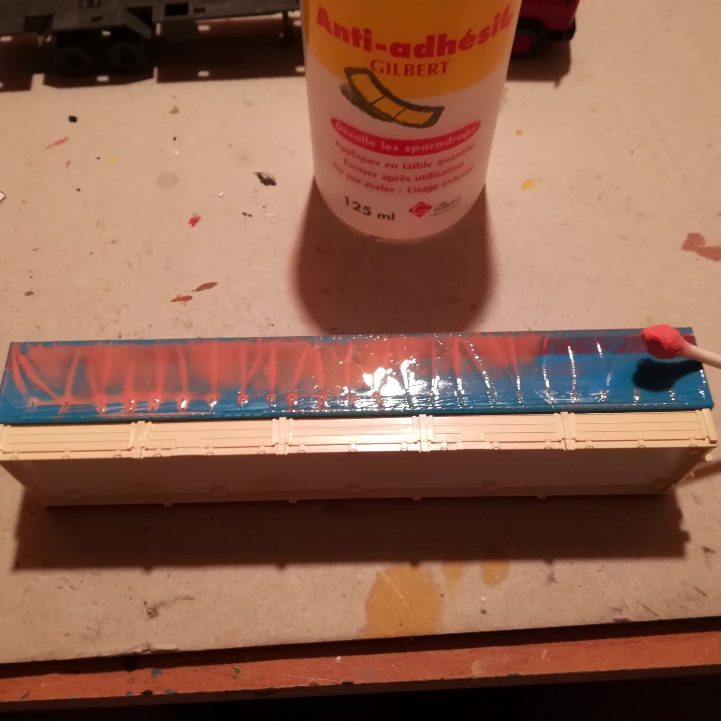

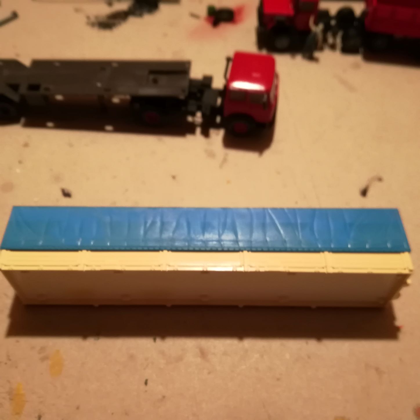

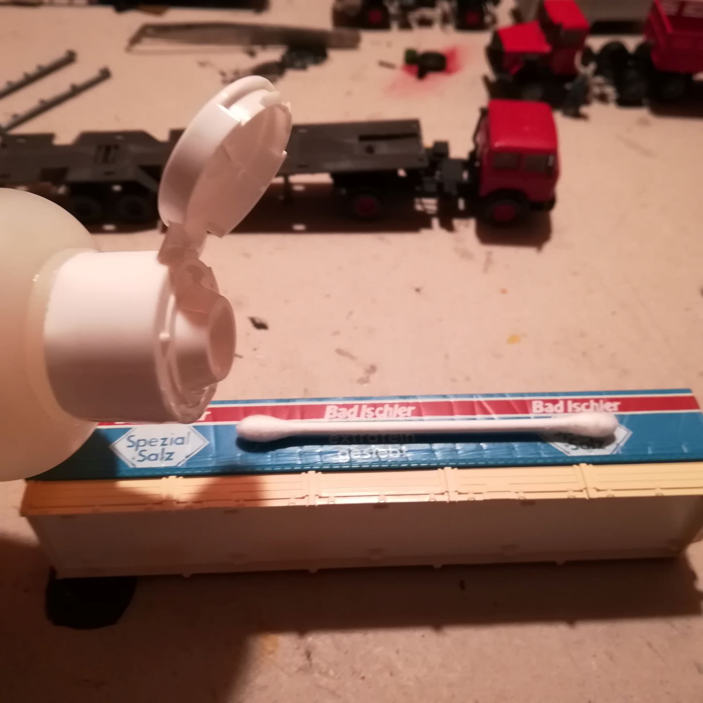

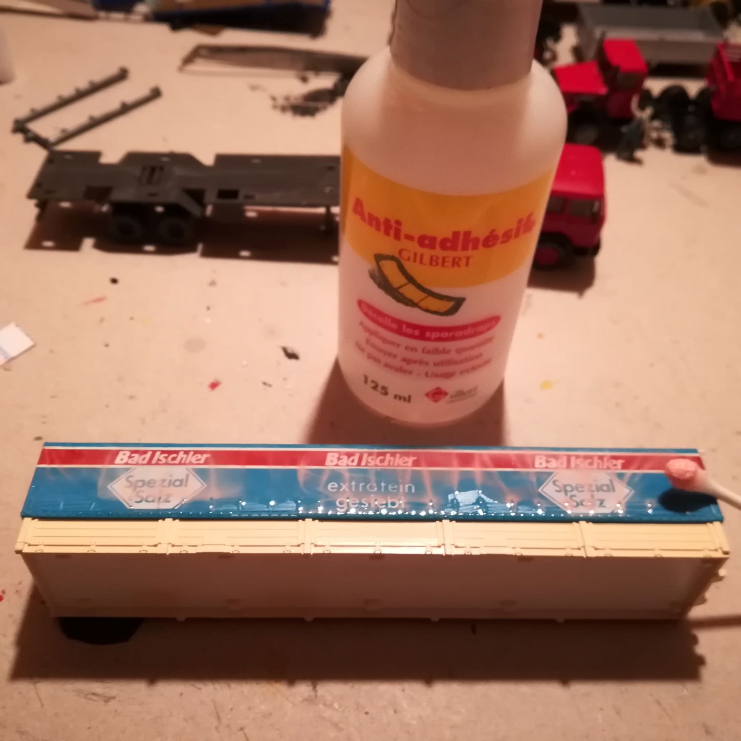

Bonjour a tous, suite à la demande d’Olivier et la confirmation de Fred je vais vous mettre quelques images
Re: Comment enlever la sérigraphie de nos modèles ?
on continue on frotte, on frotte le temps d'une demi-heure et c'est fini un petit lavage eau savon et le tour est joué je dit merci AUTHO87 car c'est vous qui m’avez appris l’astuce (merci Fred)
Mais avec plaisir !!! Il faut de la patience, mais le résultat est à la hauteur ...
Comme tu le précises Jeannot, il faut bien rincer !

Chez moi, la carrosserie de mon car RIETZE/PRALINE n’a pas résisté !
Casse en 3 endroits lors du lavage...
