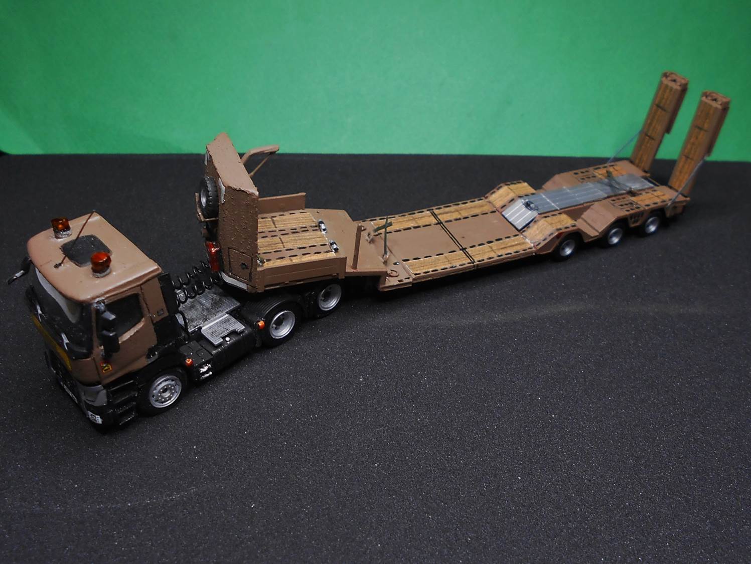

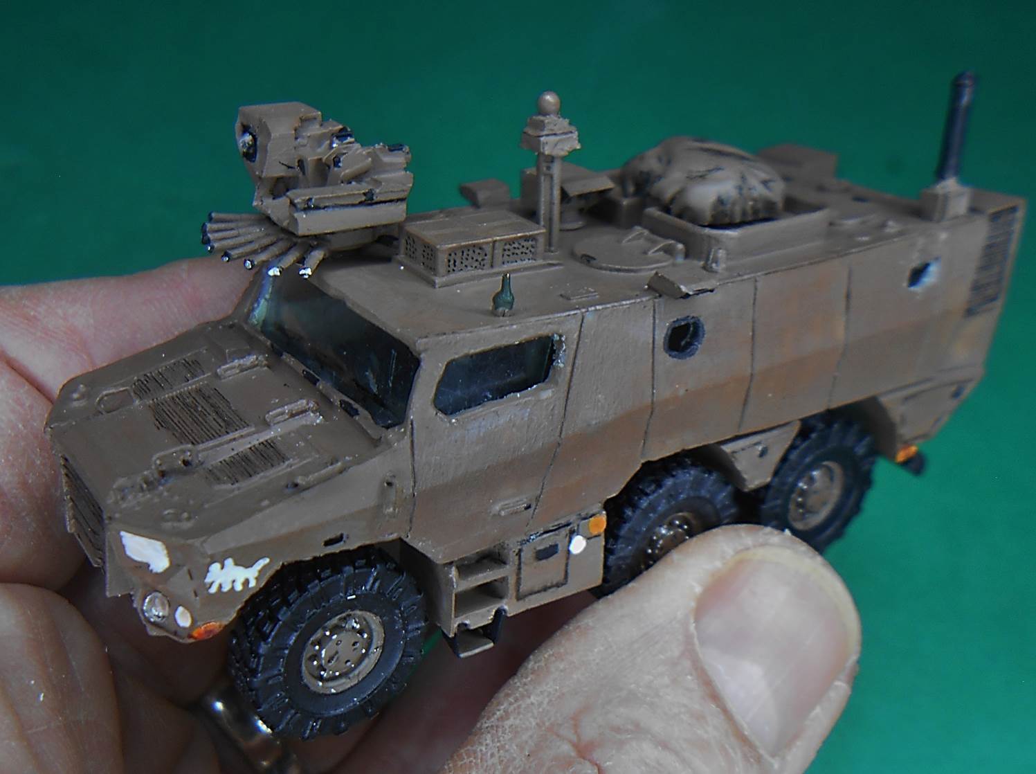

GROS "travail" sur mon Griffon cette semaine :bing:
De nombreux détails rajoutés, plein de séanceS de peinture et voici le résultat avant les décalcomanies :ugeek:

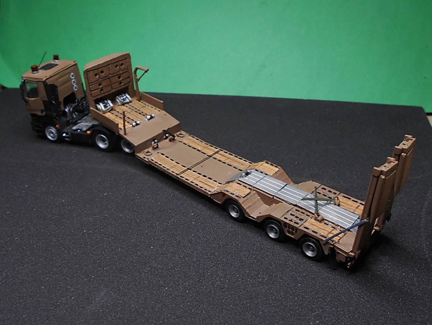

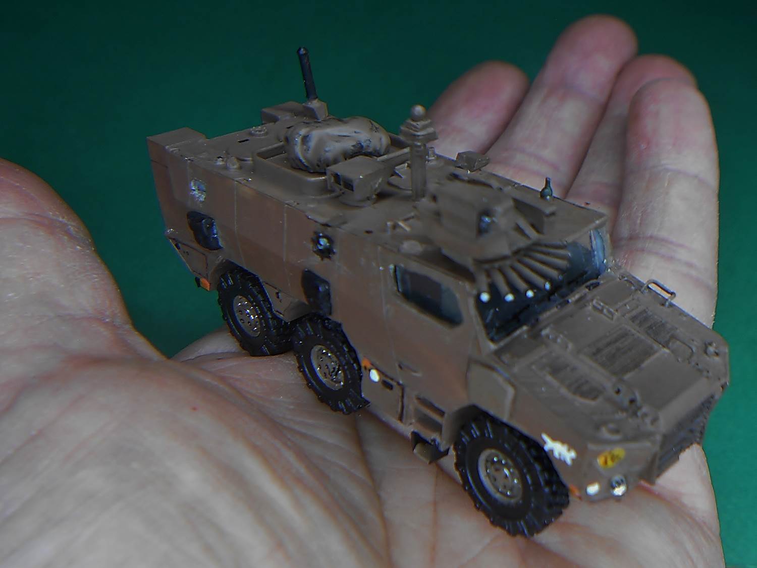

Bon, pour bien rappeler l'échelle (1/87 HO), je préfère ce type de prises de vue ;-)
Quelques détails à reprendre, comme le second hublot...qui n'existe pas, les décalcomanies (Tchoutchou) à mettre et après j'attaque la modification de la semi-remorque.

Ah oui, gros boulot. Bien joué.
Re: Le nouveau porte-engins blindés surbaissé de l'armée de Terre
La bête est parfaitement restituée, vive le super détaillage ! :vener: :vener: :smoke:

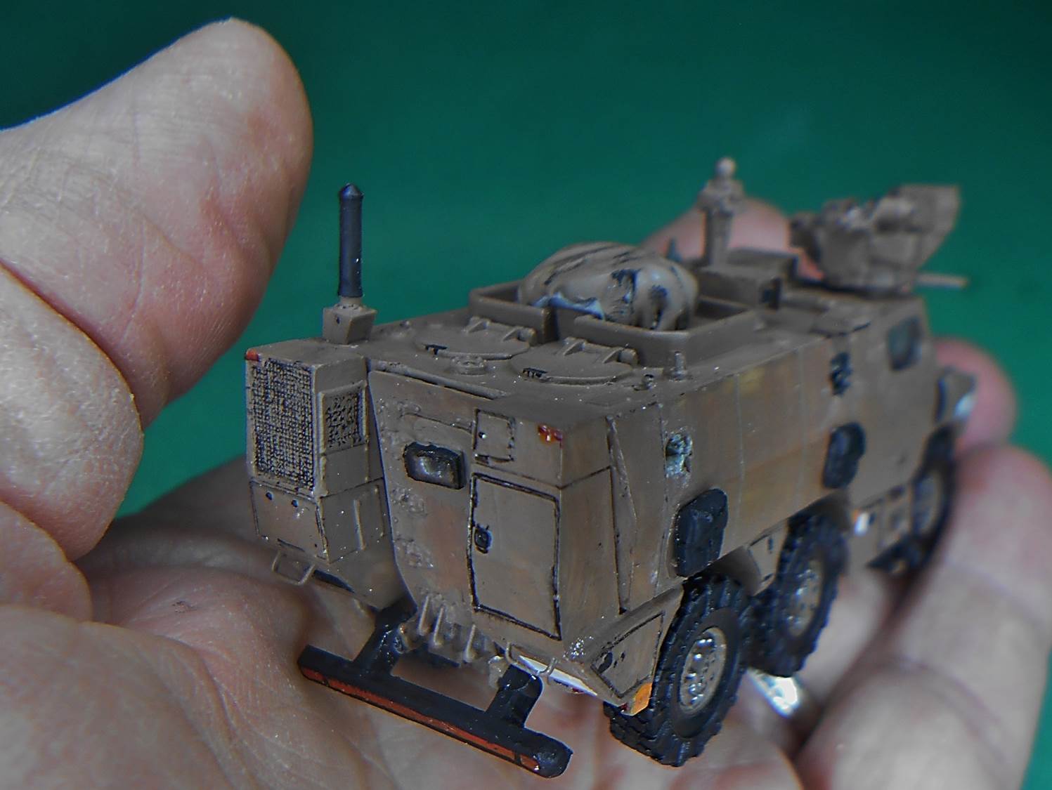

Séance décalcomanies :geek:
Il reste les plaques OTAN à améliorer, faites au feutre 0,05 car n'existant pas dans le commerce :roll:

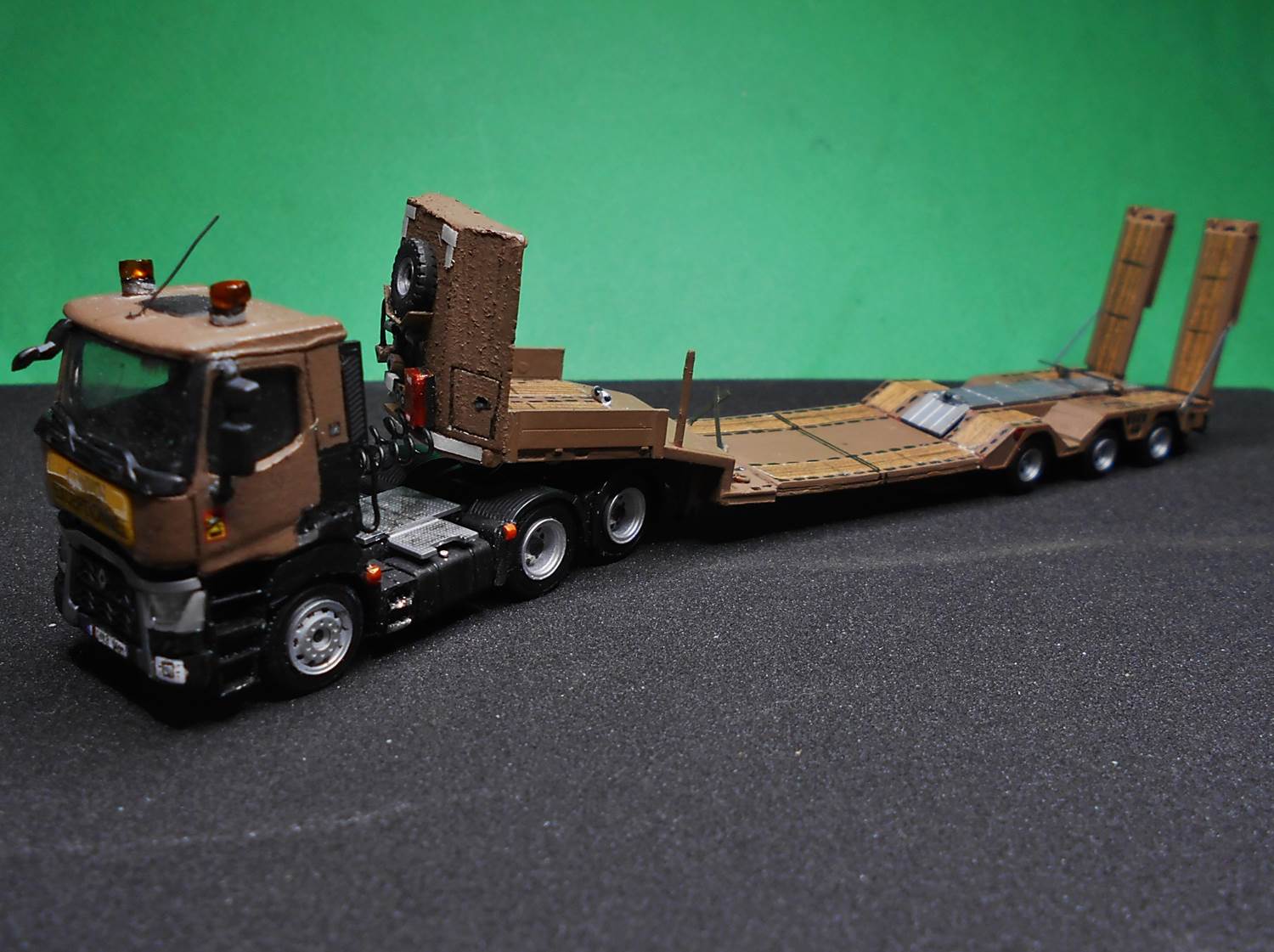

L'essai de chargement me confirme les travaux restants à faire : réduire la partie arrière de la remorque, à 2 endroits, et agrandir la partie avant.
On sort la tronçonneuse ! ! :o
Il y a encore du boulot mais ça te fera un superbe attelage :P
Bien vu Olivier, c'est exactement ce qu'il faut faire. En attendant, le résultat est impressionnant, tes photos sont belles !

Une fois la partie avant rallongée, pas sûr qu’il soit nécessaire de réduire la partie centrale !
OS-KEN23 a écrit :Une fois la partie avant rallongée, pas sûr qu’il soit nécessaire de réduire la partie centrale !
+ 1 :P
BTR
Messages : 116
Inscription : sam. 9 mars 2019 20:06
Message par BTR »
Si, car j'ai le plan de la remorque à l'échelle 1 (:grin: ) et l'entraxe est identique entre les 3 essieux. ;-)
Donc, ma miniature devra être pareille !

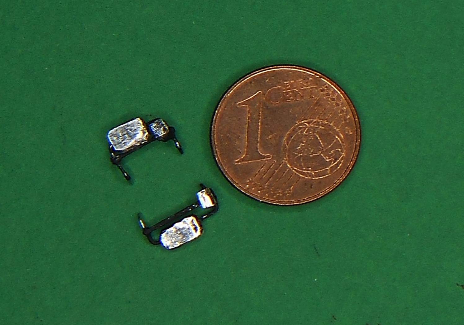

Petit rajout de l'après-midi :
Réalisation perso à base d’agrafes "BB", chutes de résine et emballage de médicament (super pour des miroirs de rétros qui brillent :geek: ).

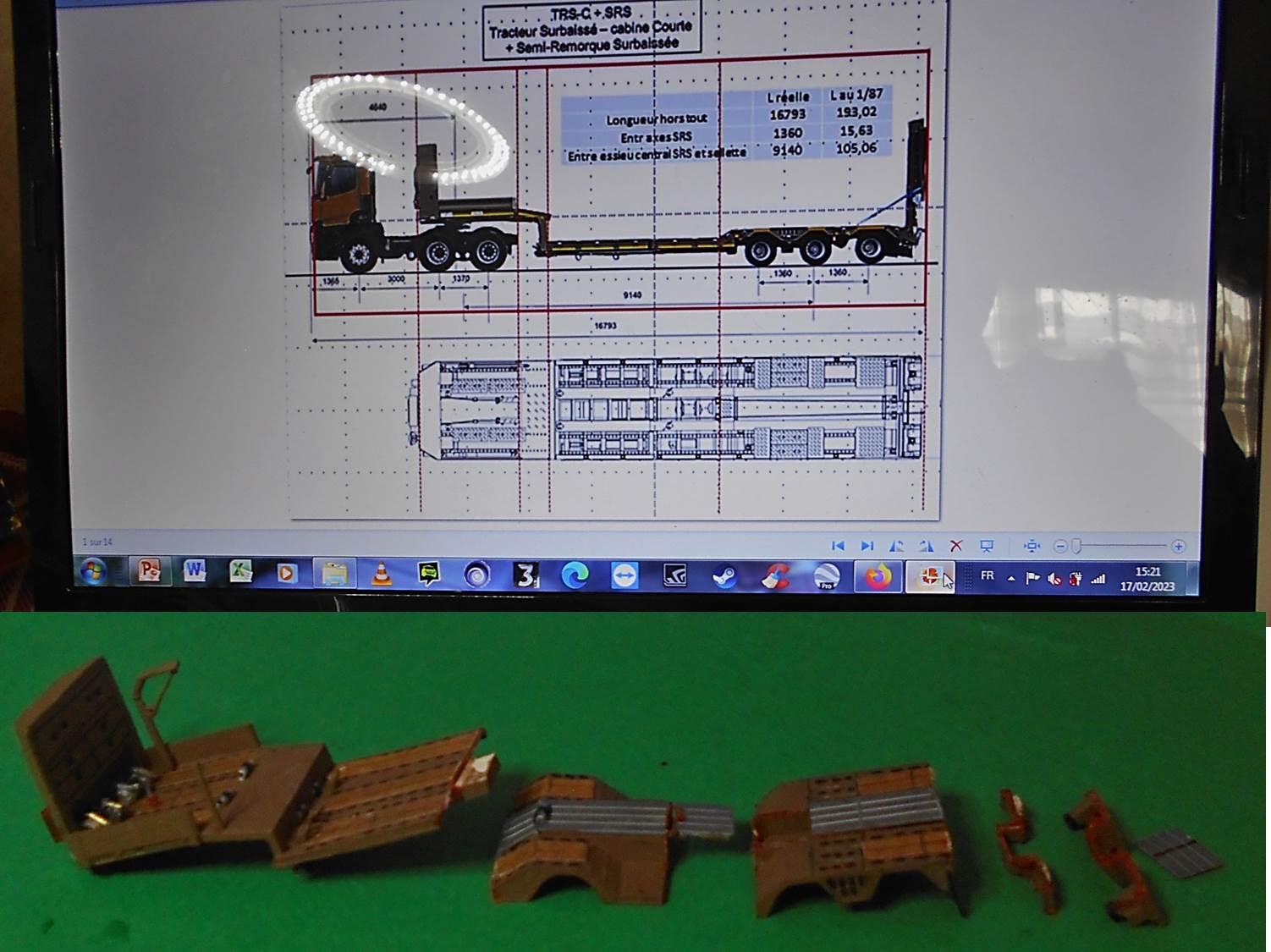

Message par BTR »
Pour ce qui est des dimensions (couper : pas couper), je me fies directement au...plan; imprimé à l'échelle ! !
Plan SRS Louault.jpg (129.97 Kio) Consulté 5380 fois
Alors...j'ai coupé ! ! :o
Bon, ben maintenant, il va falloir recoller et rallonger la partie avant: pour les 2 essieux arrières du Griffon.
Messages : 1244
Ca aurait peut être été plus simple de créer dès le départ la remorque en scratch et en récupérant certain éléments du modèle de base , essieux roues, col de cygne, et surtout en ayant les plans à l'échelle.
En tout cas bon courage pour la suite.

Quand j'ai démarré le projet, je n'avais qu'une photo et je pensais que la semi trouvée au 1/87 correspondait bien.
Après avoir "récupéré" la doc (40 années sous le drapeau, çà aide :grin: ) et monté le Griffon, je me suis aperçu que ce serait... plus compliqué !
De plus, je ne suis pas "tout" scratch, plutôt un habitué des modifs ;-)
Mais...je m'éclate ! ! :wav-12ce:

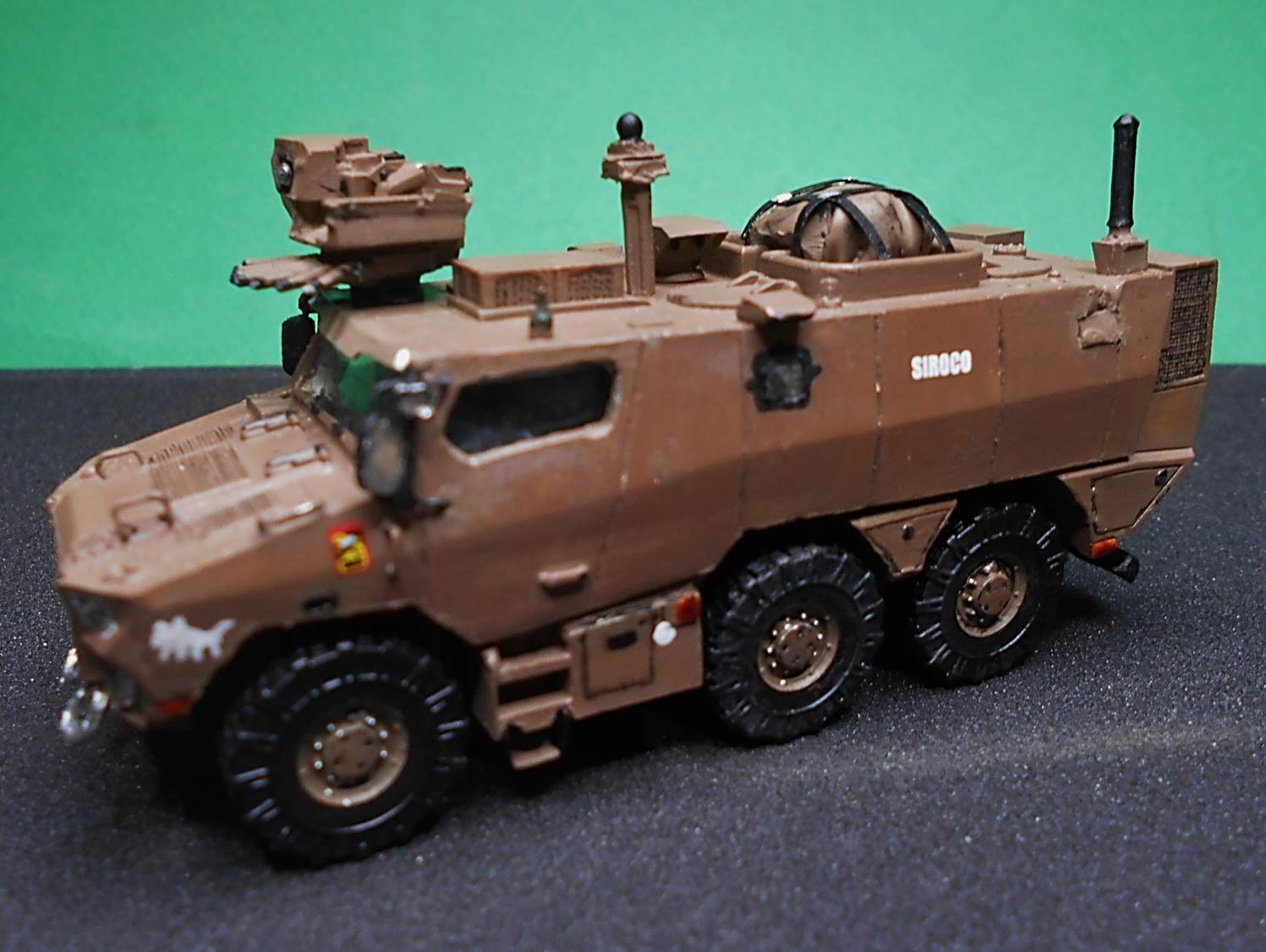

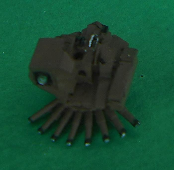

Après un pause, en famille, reprise du projet :
J'hésite sur 2 options possibles, trouverez vous lesquelles :?:
A quoi pourrait donc bien servir la drôle de pièce à droite ? :ugeek:
Messages : 1235
La même que celle de gauche,mais emballée pour
le transport. Non?
BTR
Messages : 116
Message par BTR »
Çà chauffe ! ! :P
"Emballée", ç'est à dire ?
BTR a écrit :.
Çà chauffe ! ! :P
Capture d’écran 2023-03-09 093734.png (367.26 Kio) Consulté 5355 fois
tourelleau télé-opéré permettant de tirer (balles ou grenades)
BTR
Messages : 116
Message par BTR »

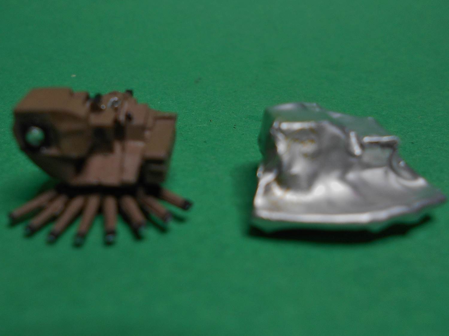

Allez, Didier avait raison, le tourelleau est parfois "bâché" pour protéger les composants; dont la partie optronique ;)
Pour éviter de gâché le tourrelleau j'ai en donc réalisé un "faux", avec la boite à rab, recouvert d'un film d'étain ( capsule bouteille), peint en kaki.
Je ferai le choix entre les deux, suivant le rendu :geek:

J'avoue, qu'une fois les 2 versions préparées et montées à blanc;...j'hésite sur celle à choisir ! ! :roll:
Pouvez-vous m'aidez à choisir en me donnant votre avis SVP ?
Version tourelleau non bâché :
Version tourelleau bâché :
J'attends vos avis avec impatience ! ! :ganglol:
L'ensemble porte-blindé surbaissé est quasiment terminé.
Il me reste encore les cales métalliques à réaliser, avant de mettre le Griffon en place ;-)
Je suis pour la tourelle débâchée, au moins on voit ce que c’est ! :P
