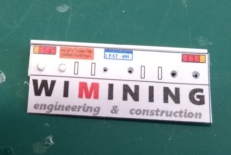

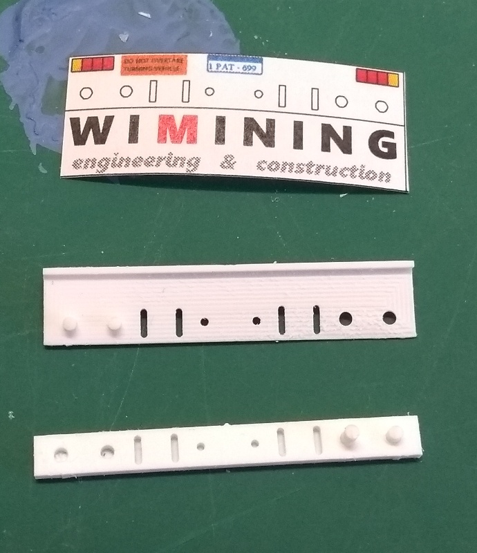

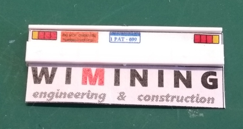

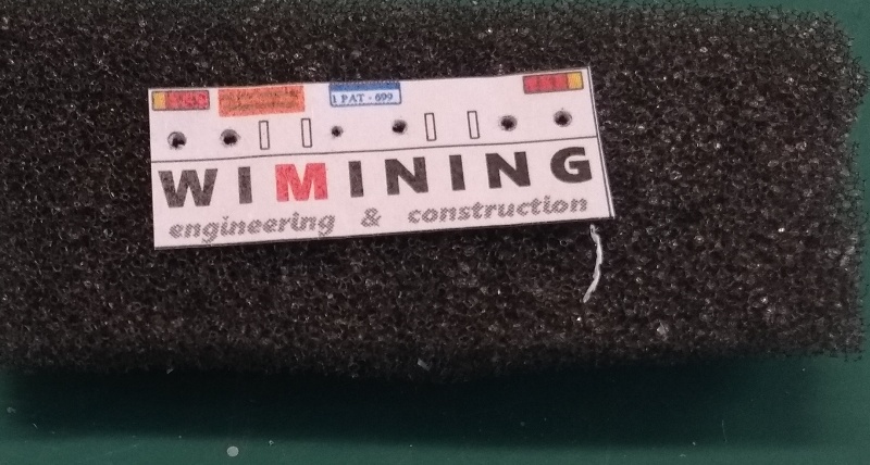

j'ai encore un autre petit bricolage
mettre la décoration sur le pare-chocs arrière
les pièces du pare-chocs et le 'papier', conçu avec Turbocad
les photos sont presque 10x la pièce
commencer à persuer les petits trous
mettre le papier sur la pièce découpée
pour finir pousser l'autre pièce dessus
l'autre trailer fait selon la même manière
comme je dirais, montage sans colle :guitare:

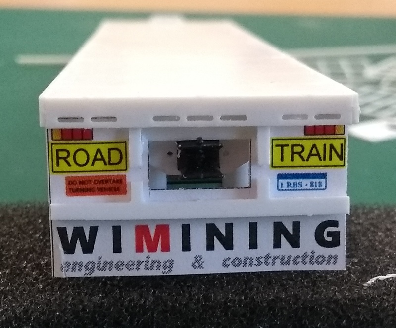

et quand on combine ces deux petits bricolages avec un grand bricolage ...
cela c'est le résultat
faites attention, il y a un (grand) erreur dedans que j'avais que vu pendant le montage et pas pendant la conception :oops:
trouve l'erreur ....

Hormis le fait que la 2è photo soit floue, je ne vois pas l'erreur... :biglol: :biglol: :biglol:

gérard a écrit :pour l'erreur, je ne vois pas non plus ?
faut le chercher autours le dolly, et imaginer ce que passera dans le premier virage ;)
Re: mes miniatures ....
En effet, la remorque est trop rapprochée ... elle tourne pas .... sellette trop avancée ?
position (centrale au-dessus du deuxième essieu) de la selette est bien, l'erreur se trouve dans le chassis de la semi-remorque
