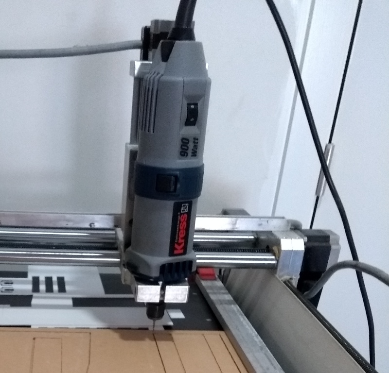

Il m'intéresserait que tu nous montre la fraiseuse que tu utilises, et dans quelles conditions . . .
parce que quand je "travaille" du plasticarte avec une fraise sur la miniperceuse, ça fait des bavures si elle ne tourne pas trop vite, et le plastique fond si elle tourne plus vite . . . .

Pour moi, la machine est une Kress 1200W avec tacho, ça veut dire que la machine augmente ou baisse ses toures/minutes dépandent la résistance dans le material à couper.

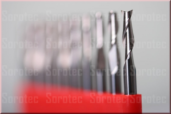

les fraises que j'utililise pour 90% sont ceux, avec deux couteaux et qeue de poisson , 0.5mm diamètre
pour le fondre, j'ai découvert que ça dépand surtout de la Vitesse avec laquelle je baisse dans le materiaux (plasticard)
quand on baisse trop vite, il se forme un fil autour la fraise, et celle commence à fondre. Pour éviter ce fil la vitesse max que je ose utiliser est 1mm/seconde, les vitesses pour couper horizontale sont plus grand, ça varie entre 6mm (pour des pièces petites et précies) ou max 10 à 11 mm/seconde, profondeur max (pour plasticard) = 2x le diamètre de la fraise.
Mais malheureusement, il n'y pas des valeurs fixes, j'expérience des différences entres les plasticards de différentes largeur, par exemple, Le 1,5 mm est plus sensible pour fondre que les autres. Pourqoui ? je sais pas, c'est comme ça …. afin, au moins chez moi.
quand j'ai un problème que le plastic fonds pendant la fraisage horizontale, c'est surtout une signe que la fraise est fin de vie et doit être remplacée.
j'espère que c'est un peu d'une réponse parce que je n'ai pas de expérience avec fraisage avec une miniperceuse.

- tu utilises un outil puissant (900W - sur la photo - ou 1200W ?, c'est bien plus que ma mini perceuse ! ) et le "tacho", je ne sais pas comment ça s'appelle en Français, mais je comprends bien que ça asservi la vitesse à la résistance rencontrée.
- et tu utilise des vraies fraises "3 coupes" de mécanicien, et non pas les "gratouilles" que l'on trouve pour nos mini perceuses :oops: . . .

gérard a écrit : - tu utilises un outil puissant (900W - sur la photo - ou 1200W ?, c'est bien plus que ma mini perceuse ! ) et le "tacho", je ne sais pas comment ça s'appelle en Français, mais je comprends bien que ça asservi la vitesse à la résistance rencontrée.
oui, tu as raison, c'est une 900Watt, ma première était une de 1200Watt. A l'époque que je l'ai achetée, en 2005, il n'y avait pas beaucoup de choix. C'était Kress ou Proxus, et on m'a fortément recommandé la Kress, entre autres pour le 'tacho'. 900 Watt c'est une grande luxe pour plastic, mais faud pas oublier qu'au début j'ai aussi fraisé dans aluminium (8mm) et acier,et pour ça on a vraiment besoin de tous ces 900 Watt. Pour plasticard, tu peux compter que 750 du 900 Watt dorment et 150 Watt travaillent pendant le fraisage :)

oui, je sais, je l'ai aussi fait, mais une telle Kress n'est pas très facile, pour pas dire pas possible (dans nos domaine du 1/87), à manipuler à la main. Je l'ai fait une fois, avec une fraise de 1mm dia, et ça a duré moins d'une seconde avant que la fraise casse
