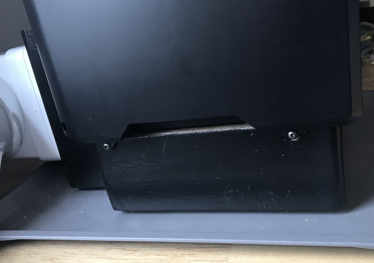

Vous vous rendrez rapidement compte que la résine dégage une forte odeur désagréable. :cook:
La Photon S est équipé de deux mini filtres charbon mais c'est ridiculement inefficace. :roll:

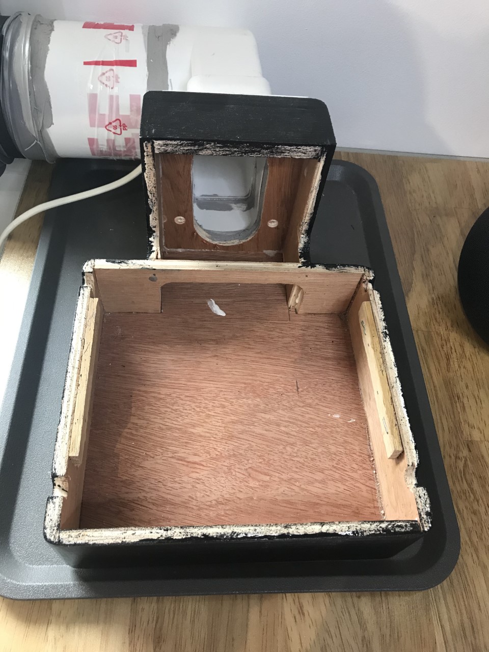

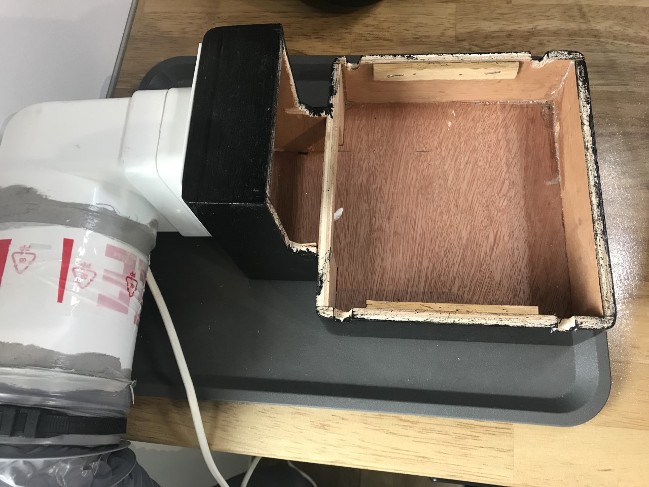

Pour ma part, j'ai choisi de fabriquer un petit caisson avec une bonne ventilation type VMC (100m3/h) :

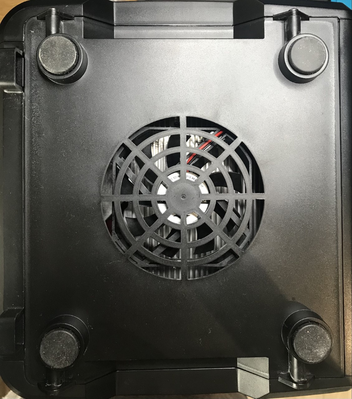

Le ventilateur principal de la machine : il évacue par le dessous de la machine la chaleur de la lampe UV et l'air filtré par les deux petits filtres actifs.
Donc pas le choix, le caisson doit prendre toute la base de la machine et non pas juste la petite grille arrière si l'on veut évacuer l'odeur de manière efficace.
Fabrication du caisson englobant la base plus la grille arrière de la machine.
Derrière ce caisson le départ pour la VMC, à vous de voir si vous voulez partir rond, rectangle, en ligne droite en coude...c'est au choix. :D
Pensez à coller des petites cales molles sous le bâti pour garder l'isolation des vibrations comme sur l'imprimante elle même. ;)
Et voici l'ensemble :
ATTENTION : Cela ne vous empêche pas de porter le masque et tout l'équipement nécessaire lorsque vous êtes dans la pièce et que vous allez manipuler la résine. :bing:
