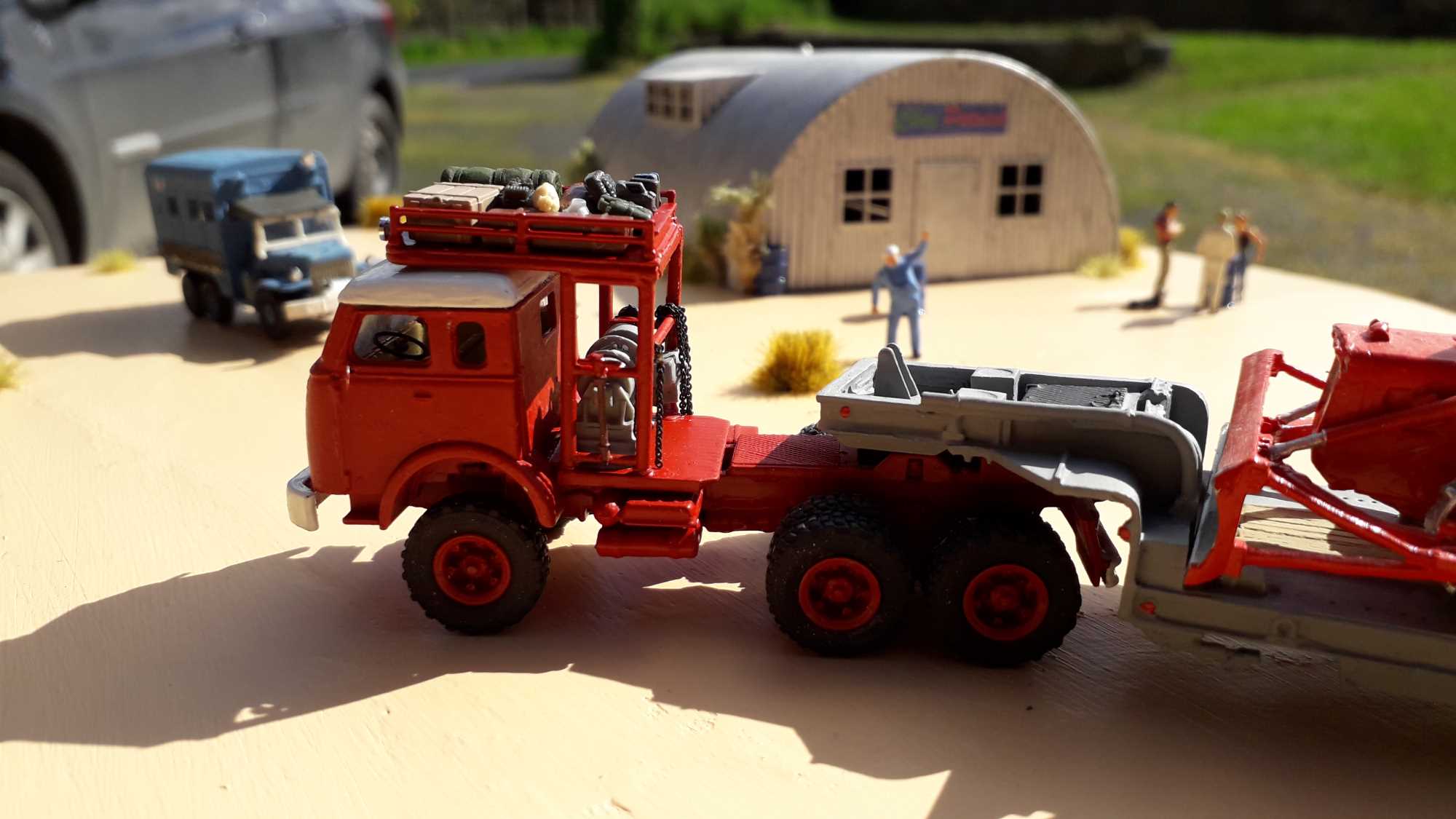

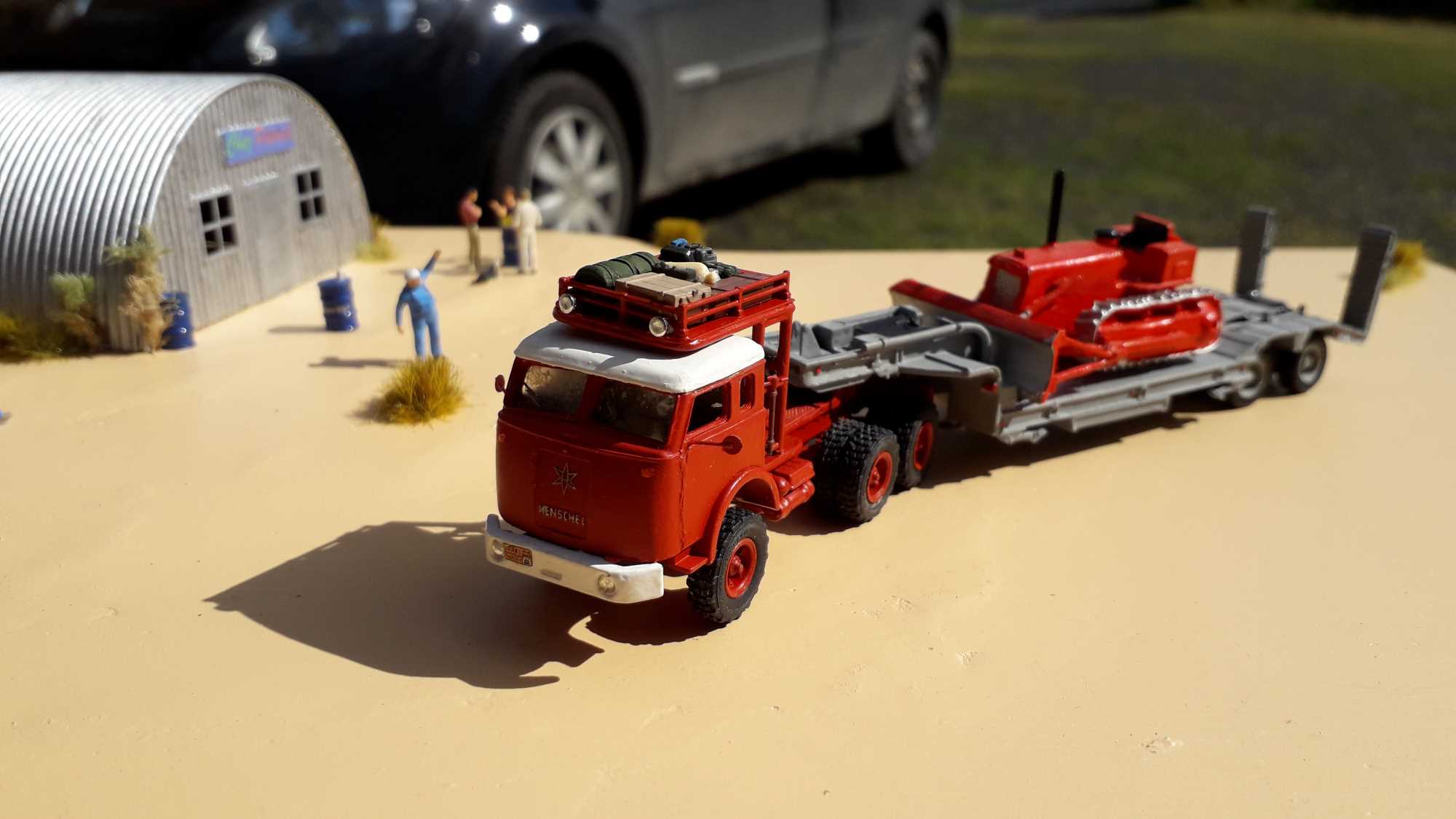

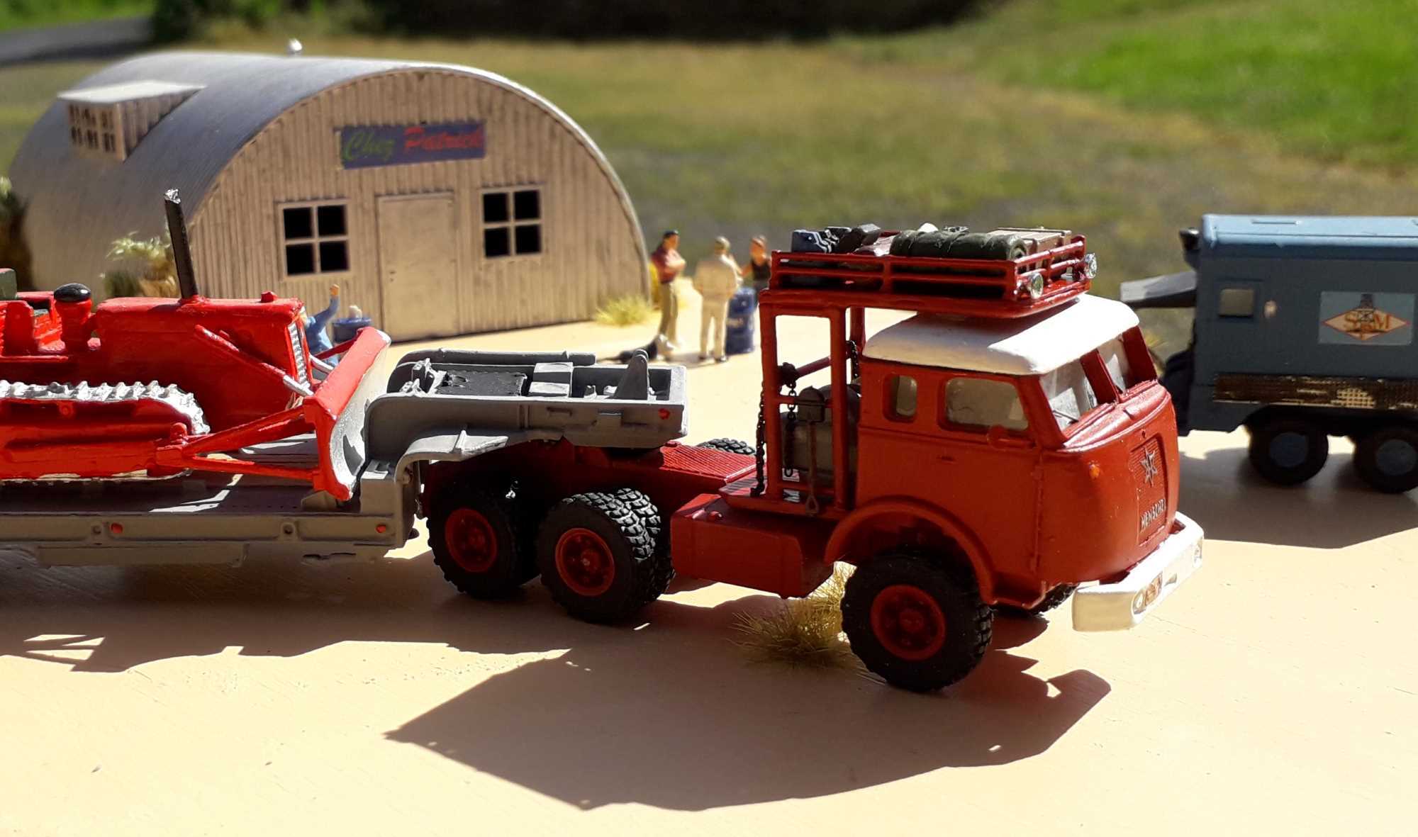

Après bien des difficultés j'ai enfin réussi enfin j'arrête là.
Le gros problème était que monter une cabine avancée en zamak sur un châssis en plastique c'est pas une bonne idée.
Je me suis retrouvé avec un camion qui posait... sur le pare choc avant.
J'ai essayé avec une semi au cul et c'était pas encore assez.
J'ai donc demonté l'arrière du tracteur et glissé du poids là où je pouvais.
Maintenant il peut être dételé mais c'est encore limite. :roll: :roll:
Pour info la semi m'a aussi fait ch.er.
C'est de chez CMK en Tchèquie.
www.cmkkits.com
Cela faisait un an qu'elle était commencée.
Elle faisait partie des kits sur lesquels je plante et donc je les laisse dans un coin, tu connais ça Gérard il me semble ;)
Le balancier est fait d'un tas de morceaux de résine à coller puis percer pour les axes.
Comme il se doit une fois monté les roues frottent partout.
J'ai été obligé de tout démonter, modifier, changer les roue et pour finir tailler sous le châssis.
Bref maintenant ça ressemble à ce que je souhaitais.

Très bel ensemble JP !!!
Re: Mes débuts
bah le modele est superbe et out tes soucis sont derrière toi maintenant

magnifique ce tracteur Henschel , il a existé en réel ? en tout cas il a une bonne gueule..
Re: Mes débuts
pol19200 a écrit :magnifique ce tracteur Henschel , il a existé en réel ? en tout cas il a une bonne gueule..
Yes Marcel il a existé je l'avais repéré dans les bouquins allemands. Si tu es gentil je te ferai un scan :dance:
