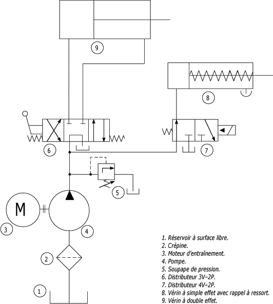

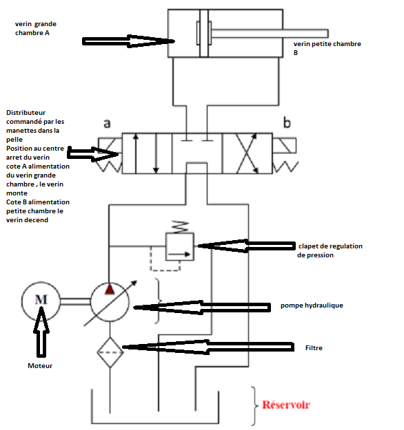

Au niveau du distributeur, :
*la position du milieu est la phase à l'arrêt ou aucun mouvement de la machine
* En A l'huile passe dans le sens de la flèche , alimente la grande chambre du vérin et fait sortir la tige, en même temps l'huile de la petite chambre sort et redescend vers le réservoir.
En B c'est l'inverse, on alimente la petite chambre et l'huile de la grande chambre retourne au réservoir.
En aucun la grande chambre et la petite l'huile se mélange , elle est séparé par le piston dans le vérin.
J'espère que vous comprendrez mieux avec ce petit encas les amis.

Schéma avec vérin simple effet et double effet
Pour le simple effet c'est le poids qui fait decendre la charge donc pas la pompe hydraulique comme pour les semis bennes de camions
Re: Le circuit hydraulique sur toutes engins
Si je comprend bien, le levier de commande du vérin agit comme un by-pass !
Dans ton schéma 2 il y a 2 vérins, qu'elle est la fonction de celui à ressort ? :PDT_lam:
Messages : 5536
simtrex a écrit :Si je comprend bien, le levier de commande du vérin agit comme un by-pass !
Celui qui a le ressort sait le vérin simple effet, on envoie pas d'huile dans la petite chambre, c'est le poids de l'élément qui agit seulement sur sa descente. Le ressort sert à une descente progressive de la masse.

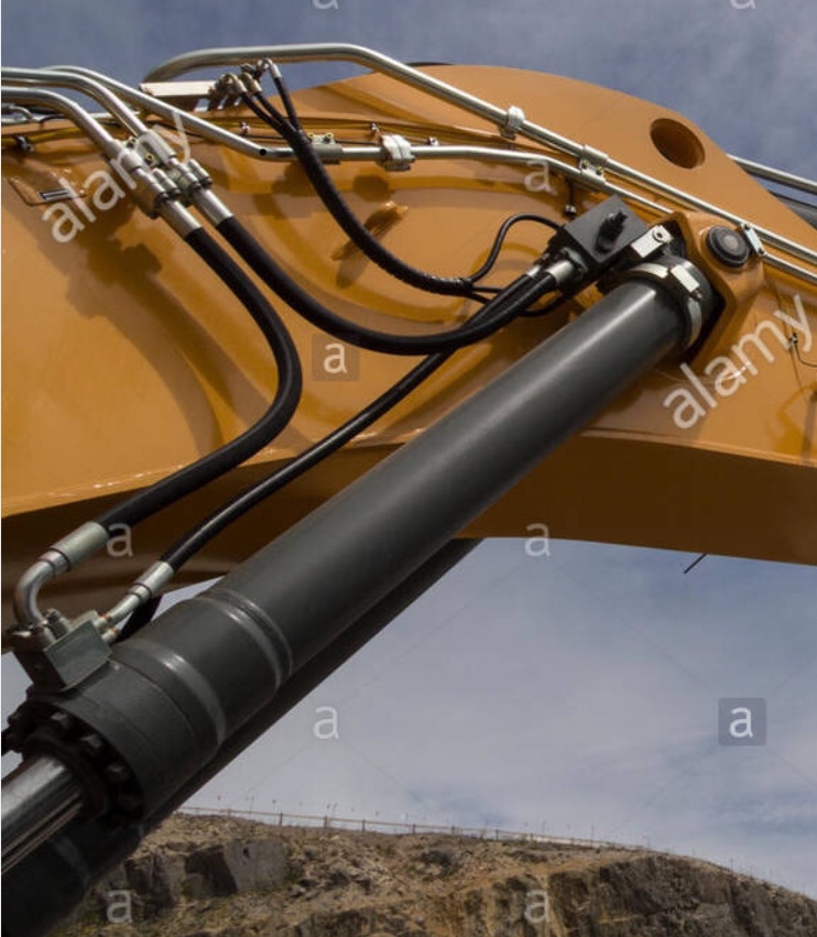

Fred21 a écrit : En aucun la grande chambre et la petite l'huile se mélange , elle est séparé par le piston dans le vérin.
Effectivement, et parfois sur certaines machines équipées de clapet anti retour (en gris sur la photo), l’huile d’une chambre passe directement dans l’autre afin de gagner en temps. (Grace au flexible noir le long du vérin)
