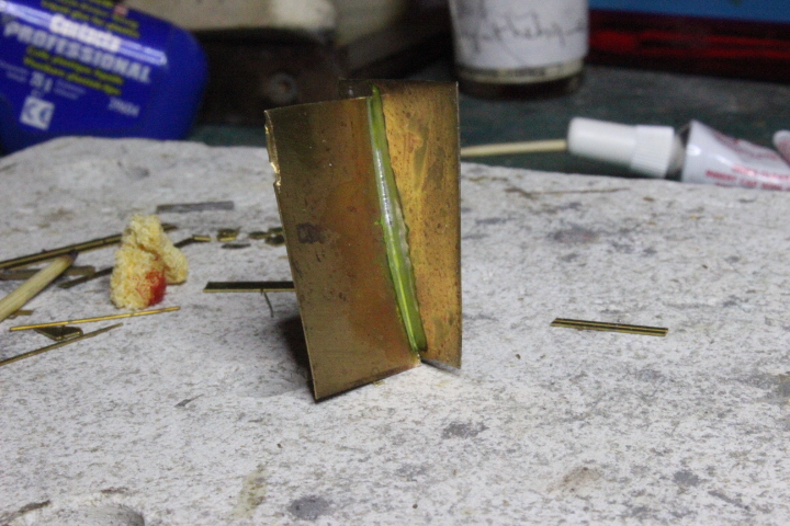

sur tes photos, le laiton n'est clairement pas assez chaud pour une belle soudure. Il faut préférer des cales en bois plutôt qu'en ferraille: le métal fait "radiateur" et diffuse la chaleur au lieu de la laisser là où tu veux souder. J'ai pu récupérer un morceau de réfractaire de four, c'est bien pratique.

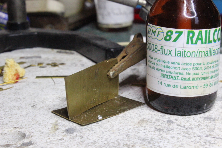

Ensuite, ça demande un petit investissement, mais les bons produits facilitent le travail. Ces produits (ex-Huet) sont repris par AMF87:
https://www.amf87.fr/prestashop/produit ... 09177.html
le procédé devient plus simple:

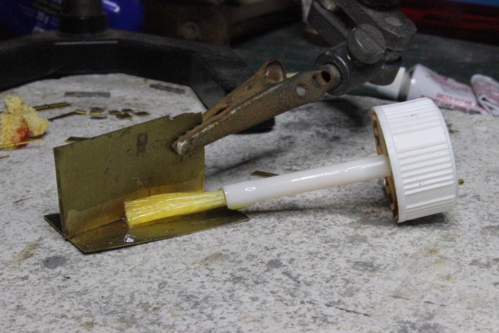

- décapage de la zone à souder avec le flux. De plus, ce flux est un excellent conducteur thermique.
pour cet exemple, j'ai exprès pris un vieux bout de laiton bien sale, pour dire que ça fonctionne, mais évidemment c'est encore mieux avec du laiton propre :smoke:
sur la photo, le "paillon" de soudure est le petit morceau posé sur le laiton. Avec une pince, je le positionne à l'endroit à souder et je chauffe . . . et voilà le résultat.
Bien sûr, ça demande un minimum de pratique. Mais ça vient vite ;)

les cales ne servent que pour le pliage
pour la soudure c'est pas moi qui peu donner des conseils...
si je me trompe pas une soudure bien faite est bien brillante et j'utilise du fil de 1mm
méme si c'est avec âme décapante le flux est un plus...
